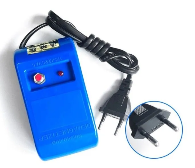

У меня вот такое размагничивающее устройство. Фото не мои, из интернета.
Купил ещё в конце 80-х для размагничивания лентопротяжных механизмов магнитофонов.
В инструкции есть и подробное описание процесса размагничивания часов. Все отлично получается...
