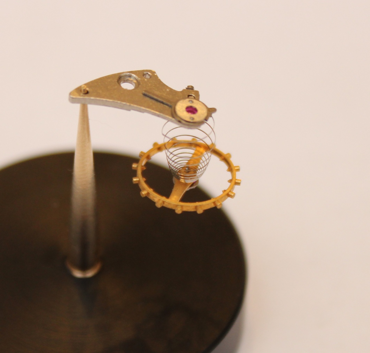

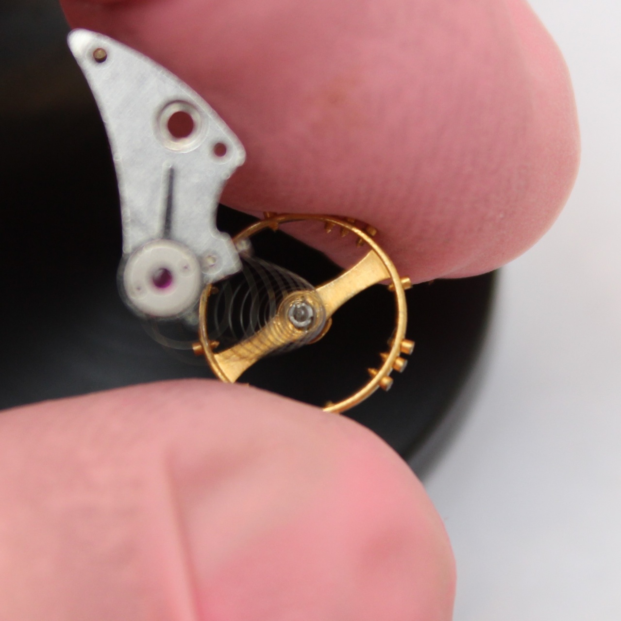

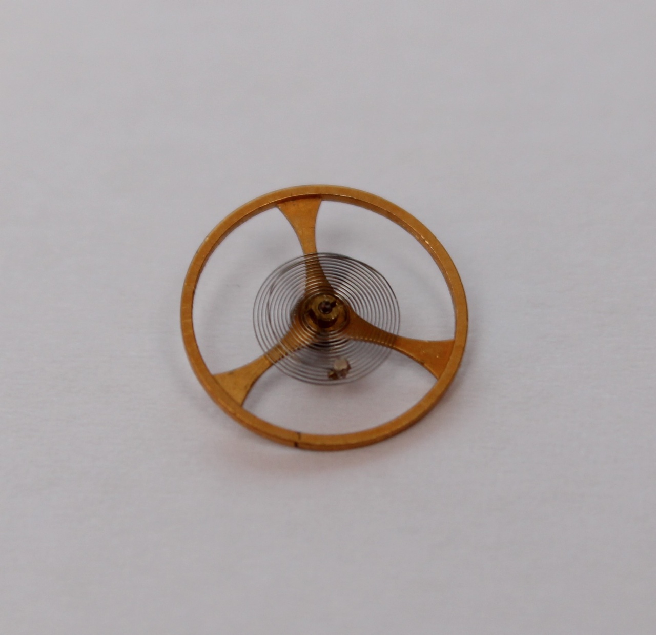

Кстати, еще два вопроса по поводу балансов 2602.
Везде указано, что узлы баланса всех вариантов 2602 взаимозаменяемы. Специалисты, подскажите, это относится только к узлам в сборе (баланс с пружиной и мост с градусником и, может, прокладкой)? Или отдельные элементы тоже взаимозаменяемы?
Например, можно ли пружину с безвинтового баланса ставить на баланс с винтами? Да и балансов с винтами как минимум два варианта. Для пробы поставил пружину с баланса с винтами на безвинтовой баланс, так механизм разогнался до +300 сек/сут. Вот думаю, это я что не так сделал или сам баланс с меньшим моментом инерции.

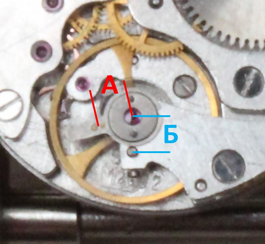

Это с одной стороны... А с другой, насколько одинаковы мосты у разных вариантов 2602? Вернее, расстояние между штифтами градусника, расстояние от оси баланса до центра штифтов градусника "А", и расстояние от оси баланса до оси колонки "Б".
Конечно, все это легко выяснить методом проб. Но, вдруг кто знает и так?

если говорить о 2602 то можно ставить балансы от других таких же. но не 2603 (узел противоударный).
по винтовой/невинтовой - ставились на ранние/поздние механизмы. то есть баланс то подойдет, но с точки зрения комплектации это будет котлета. на механизмах с женевской волной (ранние) были винтовые балансы и он странно смотрится с безвинтовым.
пружины переставлять не нужно, то есть можно, но пружина укорачивалась под конкретный баланс, под его момент инерции. и если на винтовом вы еще сможете отрегулировать ход утяжеляя или облегчая винты, то на безвинтовом придется укорачивать волосок если часы идут медленнее, при этом нужно исправлять завиток Бреге, а это уже непросто, а при быстром ходе вообще не будет вариантов....
так что перестановка спирали баланса (волоска) обоснована в случае с механизмом, для которого найти запчасти трудно.
