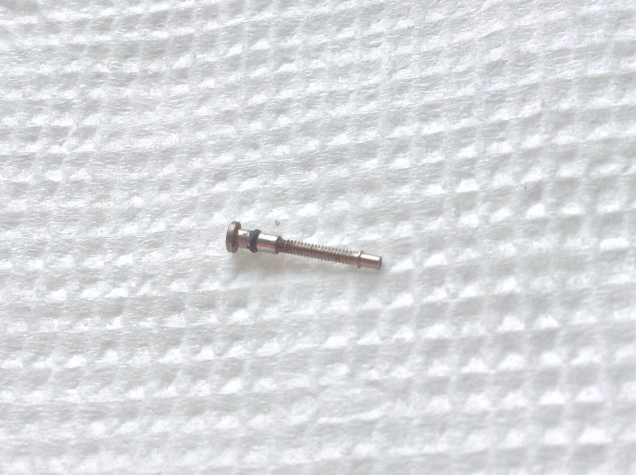

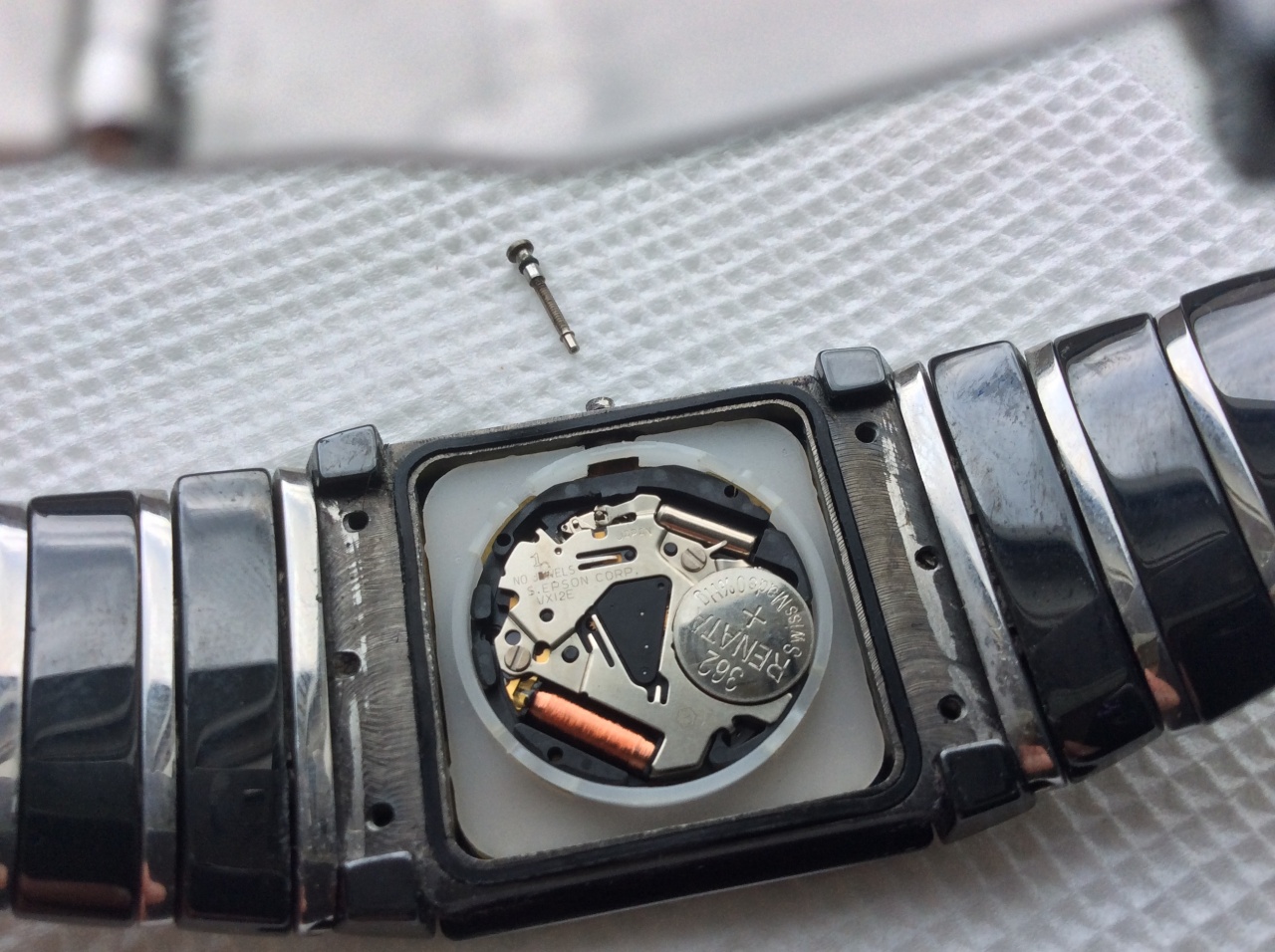

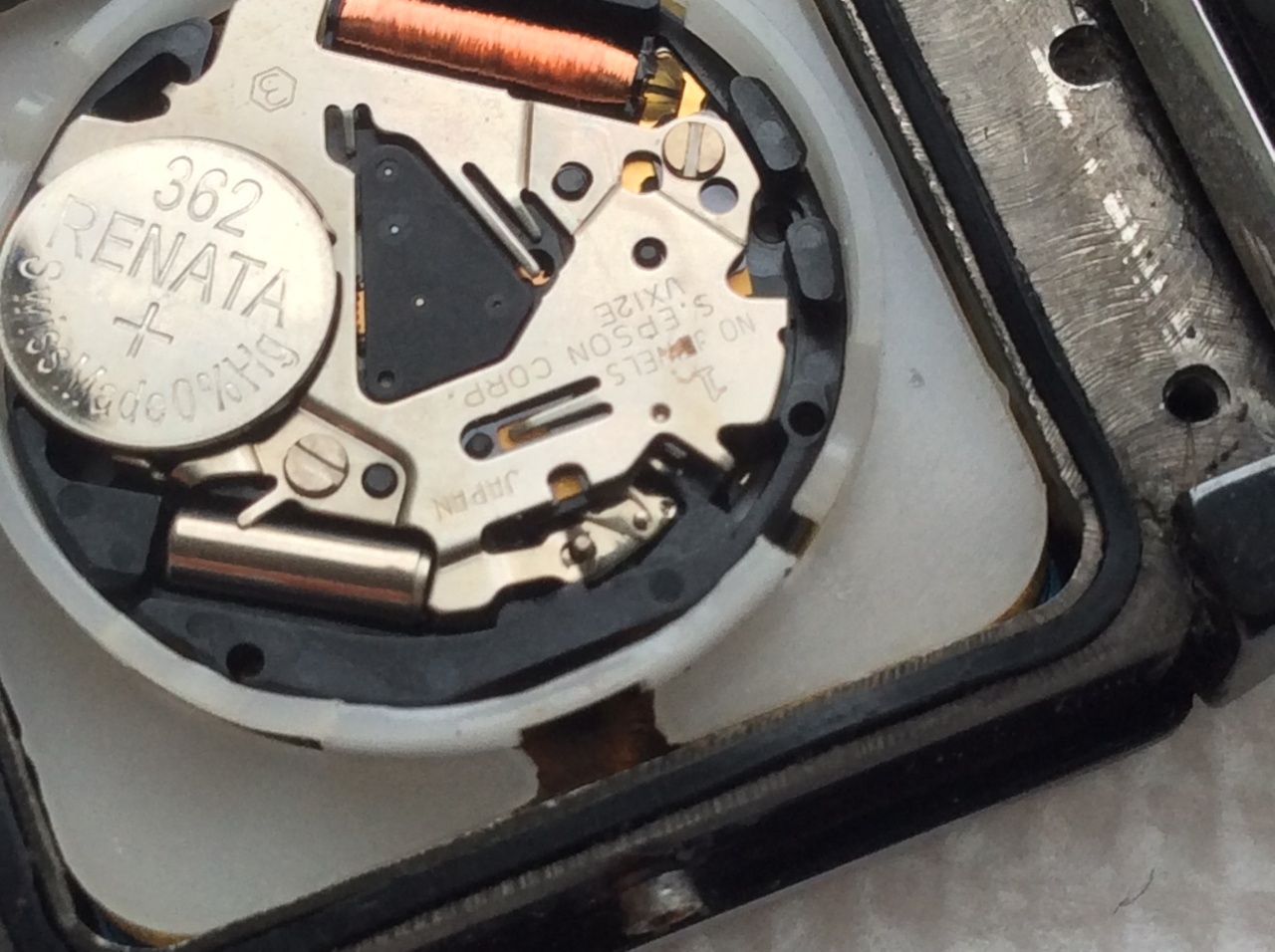

Подскажите как быть. Уронил любимые часы, удар пришелся на переводную головку часов. Лопнул переводной вал и первая его часть осталась внутри механизма. Как вытащить часть вала из механизма? Механизм S.Epson Corp. VX12E

Ну так диодный магнит на иголку и на переводной рычаг нажать

Как перевести в положение позволяющее выйнять вал путем нажатия?

Углубление в рычаге, просто надавить
Там должно и так выйти...
