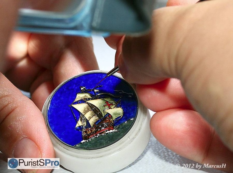

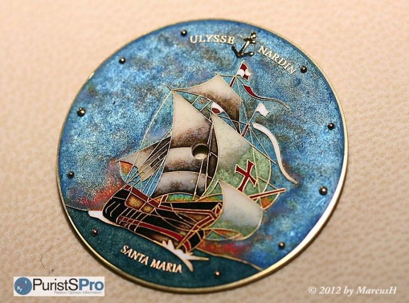

Процесс изготовления эмалевых циферблатов очень капризный и не предсказуемый, потому что запороть работу можно на любой стадии и тогда циферблат идет в мусор.
Даже специалисты такой уважаемой компании как Donzè Cadrans иногда ошибаются. Так, например, корабли в морской серии для Ulysse Nardin обычно изображались на ярко-синем однотонном фоне. При производстве модели Santa Maria мастера решили добавить драматизма в изображение неба. Ошибка стала очевидна только на уже готовом циферблате.
В процессе производства эмалированных циферблатов задействовано очень много факторов. Это не только состав эмали, но и толщина нанесения, количество слоев, температура, материал основы.Не зная ноу-хау воспроизвести результат не получится
