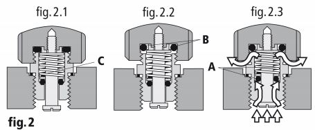

Уважаемые софорумчане допустили несколько ошибок в отношении правил использования клапана, по крайней мере в отношении СМП 300. Что и неудивительно, декомпрессия невостребованна.
Заметил благодаря тому, что недавно изучал инструкцию от своей обновки.
Привожу выдержку из инструкции СМП 300, на всякий случай, вдруг кто занырнет всё-таки, декомпрессия потребуется
В нормальном положении (рис. 2.1) гелиевый клапан OMEGA обеспечивает полную герметичность корпуса часов, благодаря прокладкам (В), но не используется для выпуска гелия, так как головка находится в завинченном положении.
В период декомпрессии отвинтите головку клапана, чтобы освободить его механизм (рис. 2.2). При этом клапан сохраняет водонепроницаемость. По мере того, как внутреннее давление становится больше внешнего, прокладка (А) под давлением смещается, выпуская газ (рис. 2.3). Когда внешнее и внутреннее давления становятся равными, прокладка (А) под действием пружины (С) занимает первоначальное положение (рис. 2.2).
Этот процесс повторяется автоматически несколько раз в течение фазы декомпрессии. По достижении уровня атмосферного давления завинтите головку клапана (рис. 2.1).
Примечание: настоятельно рекомендуется держать головку клапана завинченной при каждом погружении часов в воду. Однако, даже если головка клапана не завинчена, часы остаются водонепроницаемыми при относительном давлении до 5 бар (50 метров). Тем не менее, полная водонепроницаемость часов вплоть до глубины циферблата может быть обеспечена только в том случае, если головка клапана и прокладка (В) находятся в завинченном состоянии.
Так что лучше вообще не раскручивать, целее будут
