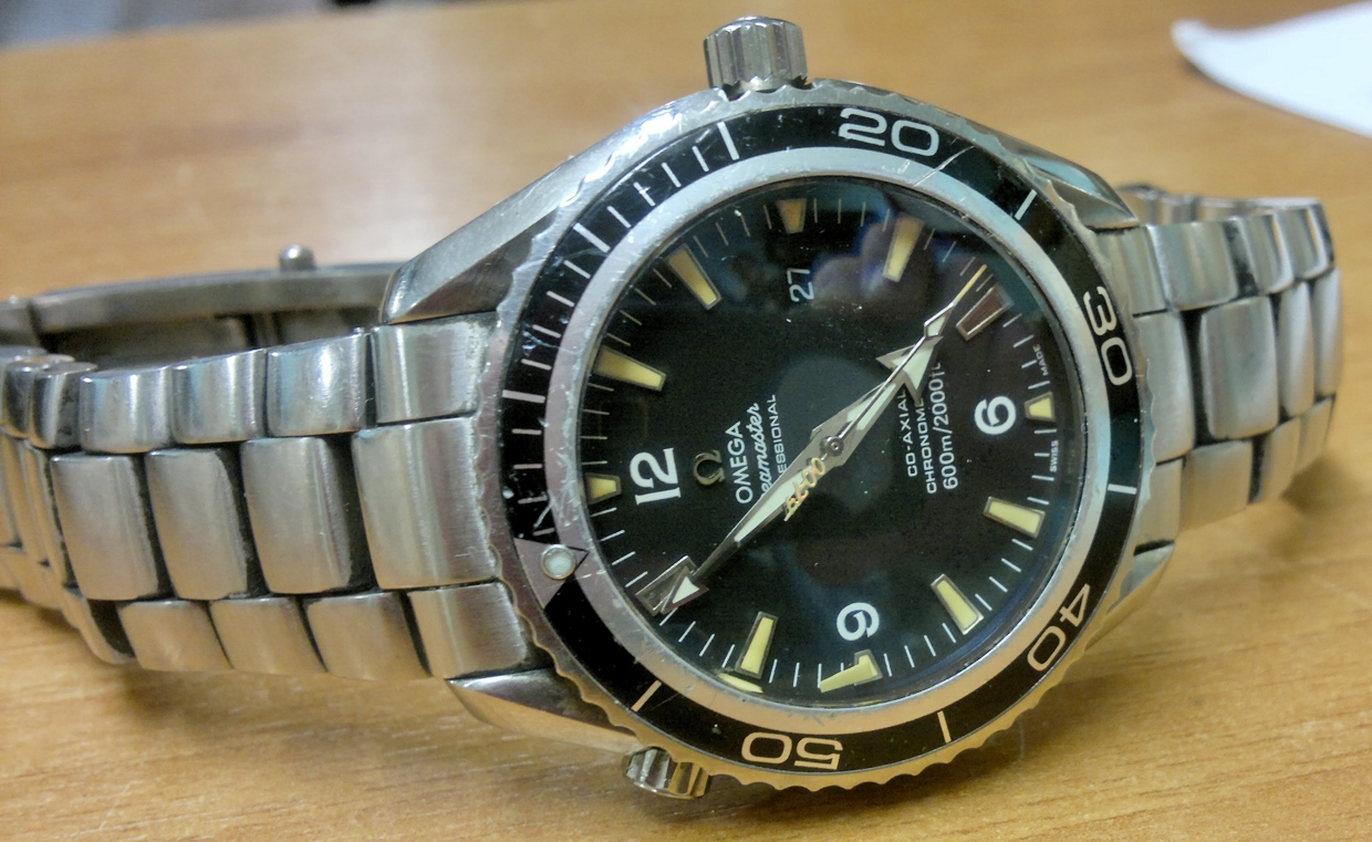

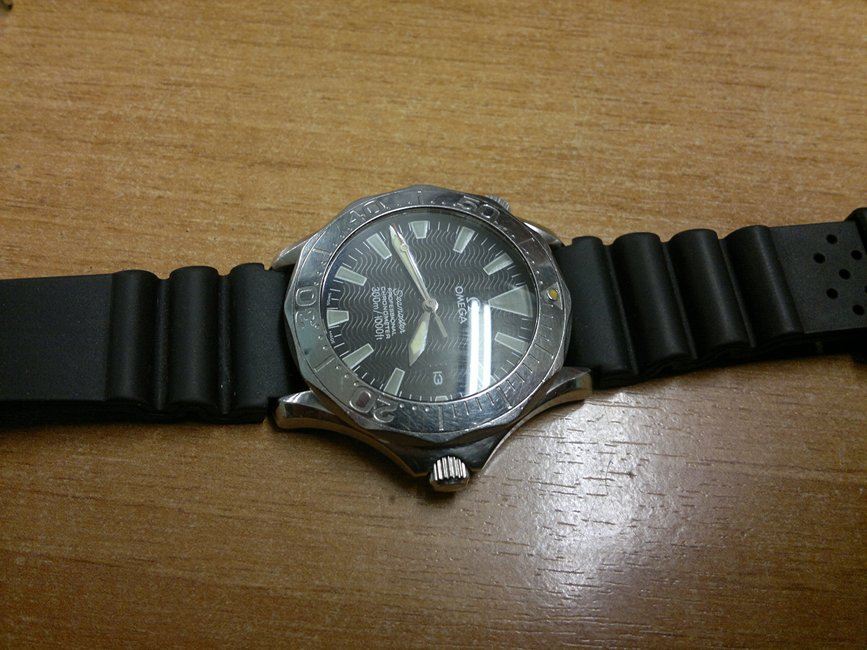

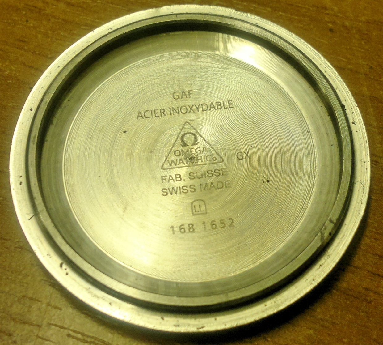

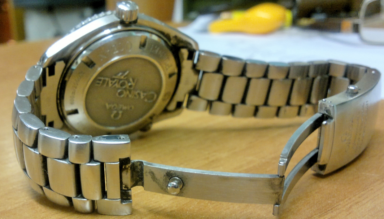

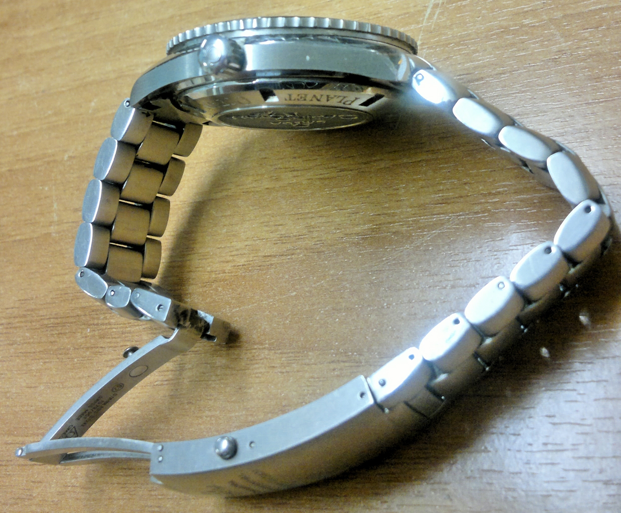

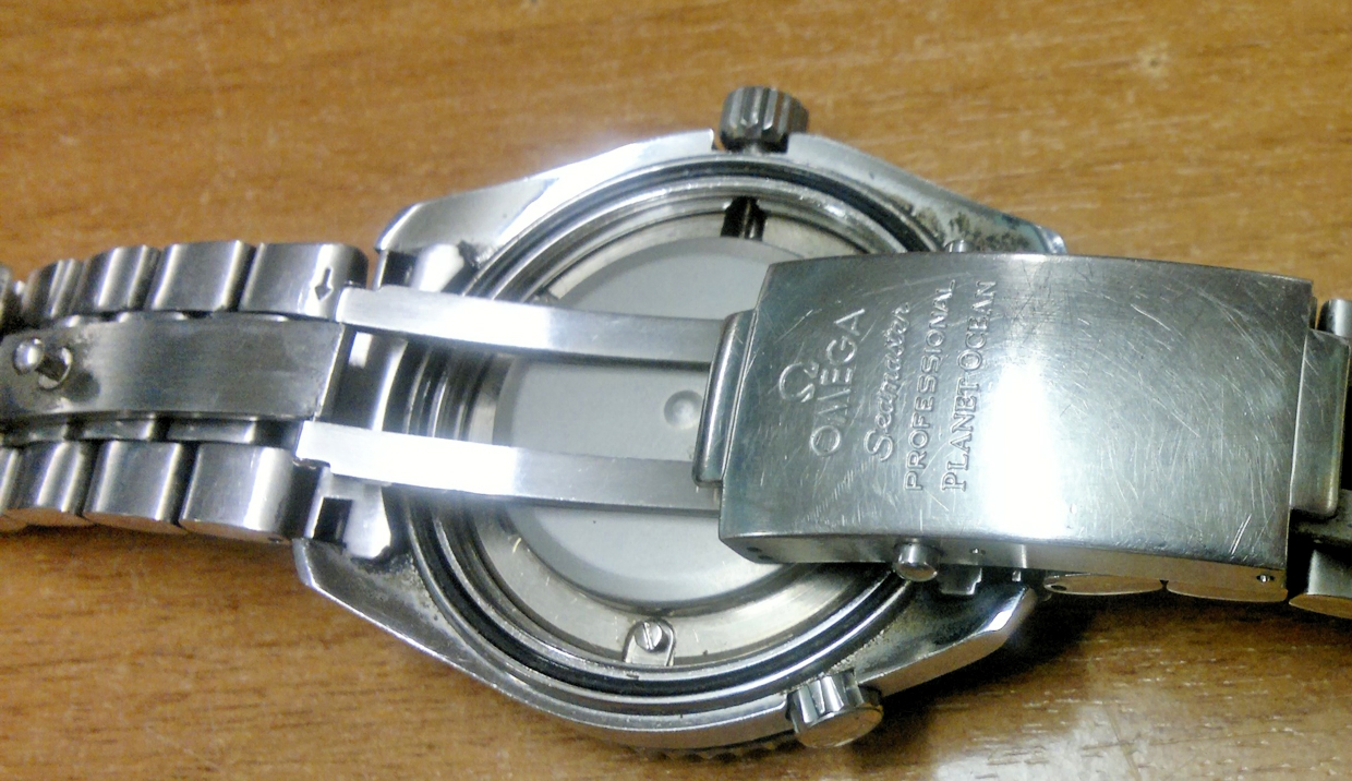

А вот если снова к любимым клапанам вернуться? Как, на взгляд знатоков, с оригинальностью у этих ушатанных часиков дела обстоят?

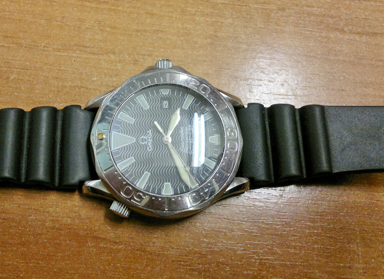

До кучи еще подброшу:
В первую очередь хотелось бы услышать "авторитетов", в миг, по одним только им известным признакам, безапелляционно ставящих нехитрые диагнозы...

не авторитет, но выскажусь...

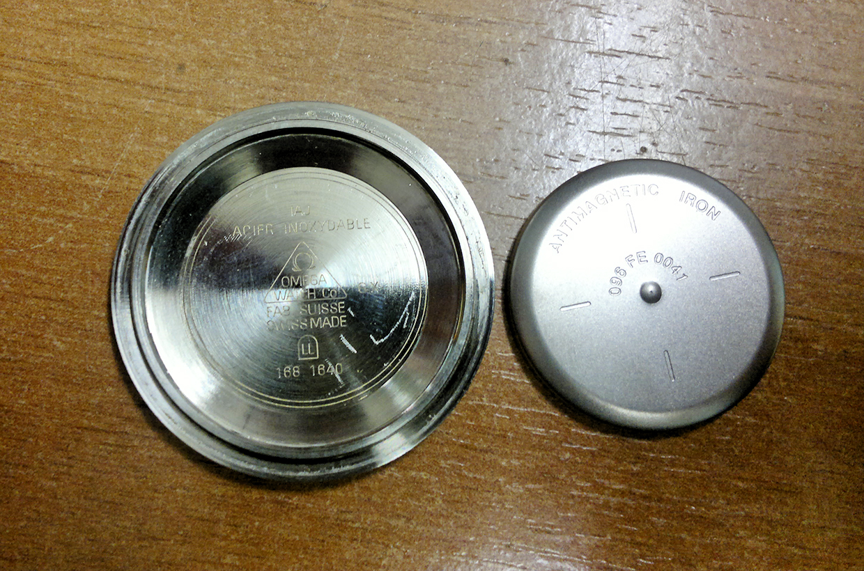

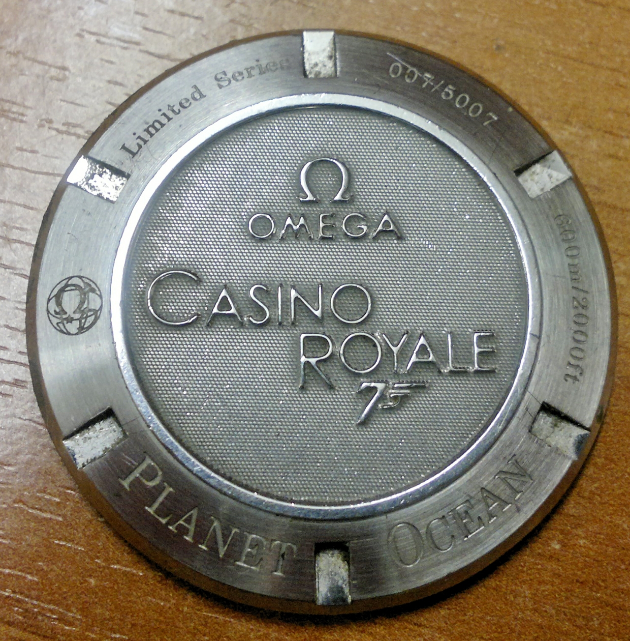

больше всего сомневаюсь в подбросе до кучи... собраны все яйца в одну корзину и всё друг другу противоречит... особенно 007 на секунде...
первый вариант очень близок.. нужно шакалить паутину по рефу , но на ночь глядя лень.. вибивает из колеи левая крышка антимагнетик айрон - всяко не отсюда...

ну может им и так очевиден винегрет и обсыпавшийся люм на втором экземпляре...
и это, цифири с крышки выдают противоречивую информацию, так что не томите..

Сообщение от Harl Посмотреть сообщение
истинные клапановоды так и не высказались.... жаль....
Любезный Harl, вижу, не дает Вам покоя этот вопрос.
Поскольку автором того "наблюдения" о гелиевом клапане был я, то ваша издевочка об "авторитетных клапановодах" прилетает в первую очередь мне.
В связи с этим к Вам вопрос.
В той теме были приведены 2-а признака, по которым определяется подделка той модели Омега, что приведена в топике, а именно – положение гелиевого клапана (раз), расположение баланса при взгляде на задник (два).
Что именно Вам в этих признаках неясно и почему Вы называете их "неведомыми"?
Можно ли на основании этих признаков "безапелляционно поставить нехитрый диагноз"? Не, нельзя?
Это наблюдение касалось той модели, что в топике той темы – оттуда (как я понимаю) это пошло. Далее обратили внимание на другие модели, и к 3-хстрелочнику СМ300 этот признак также применим.
Да, Вы правы в том, что признак расположения геливого клапана, как критерий подделка/оригинал, применим не ко всем моделям часов Омега. Но это вроде выяснили, опять таки благодаря Вам, в этой теме. На хронографах СМ300 он действительно признаком не является.
В итоге, нужно ли применять этот признак избирательно – да, нужно. Отменяет ли это корректность вышеприведенного с моей стороны утверждения – нет, не отменяет. Ну, и?

Сообщение от matros1917 Посмотреть сообщение
Почему? Внутри у SE300 такая должна быть.

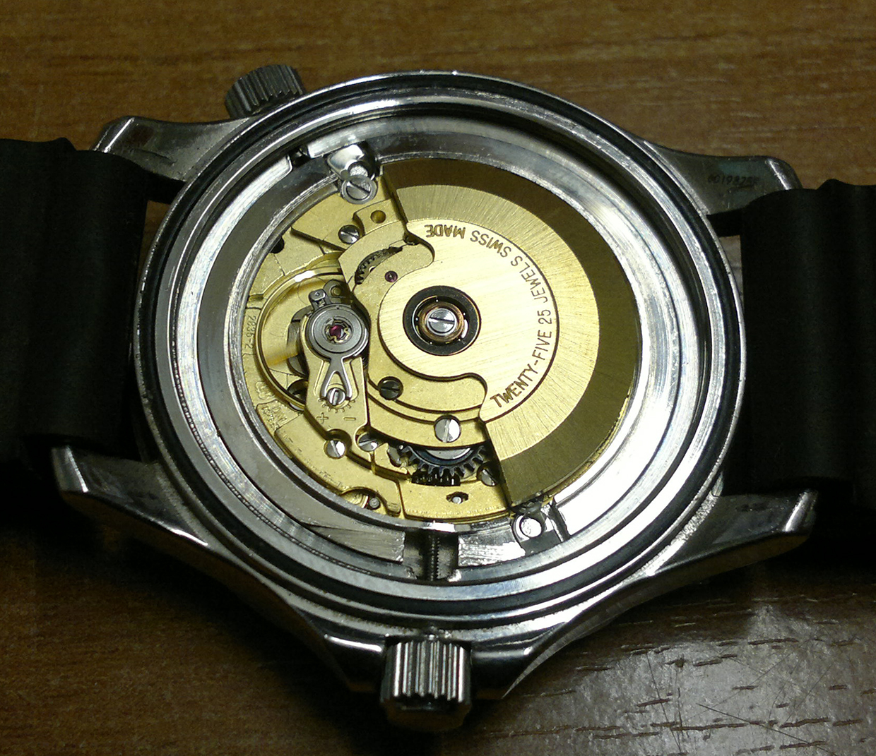

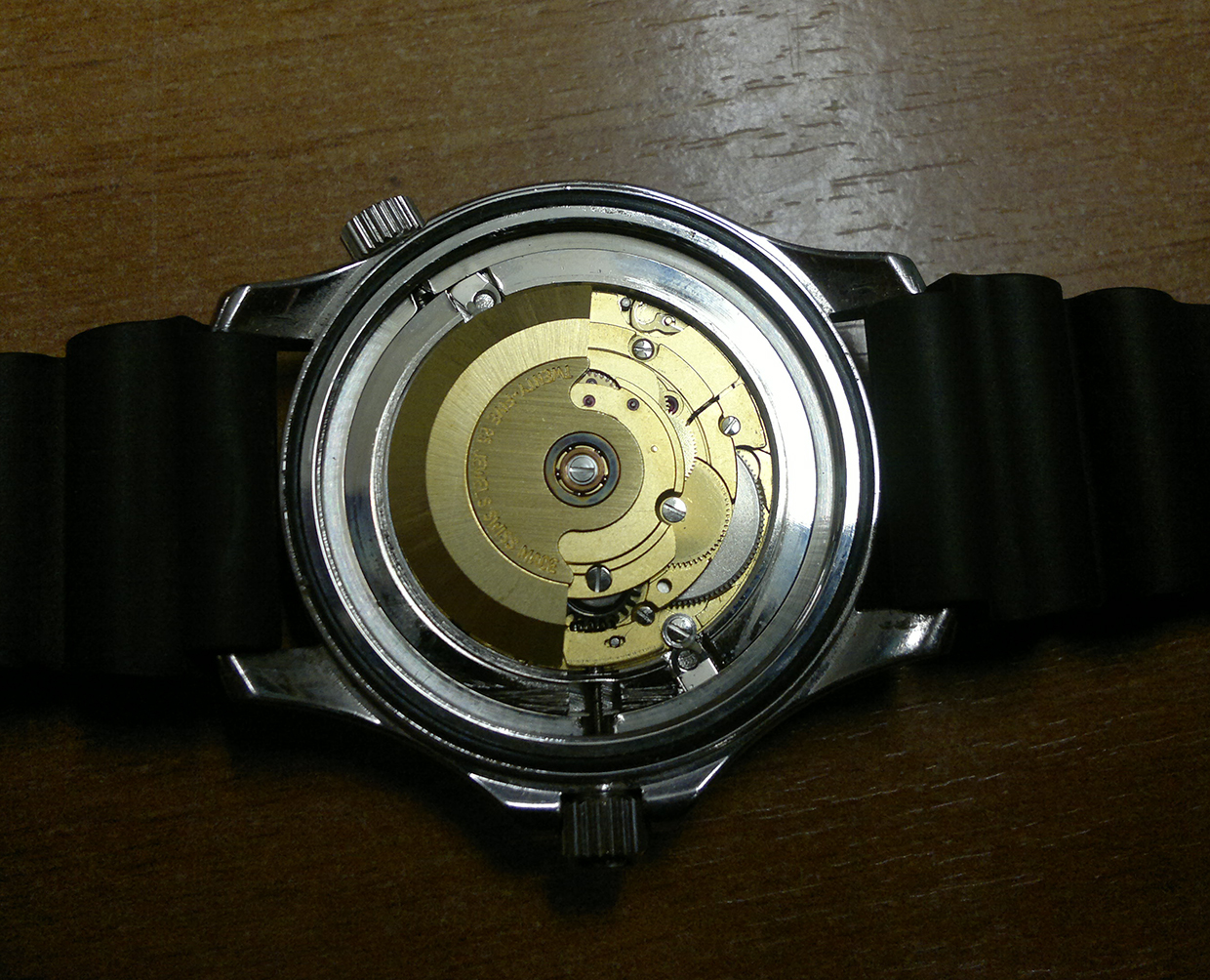

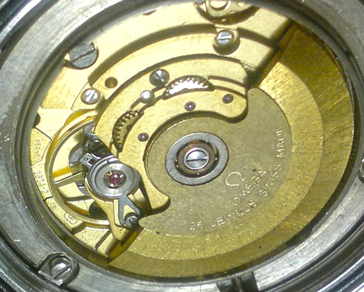

Первые похожи на очень уставший от эксплуатации оригинал. Очень. Вот только странно, что фото крышки есть, а фото механизма "зажали". В любом случае, похода в сервис не избежать.
Вторые - вольный пересказ на тему "настоящие часы бонда".
Harl, где вы их берете? А главное - зачем?
Upd.
Первые это реф.2254.50.00, я правильно понимаю? А безель 082ST1464 от реф.2255.80.00? И что за хрень с жемчужинкой?

Первая левак, тройка на дате, волны,стекло из телефонной бутки, вторая вообще какие-то дрова конкретные, короче все в стиле автора)) Не понял только, причем тут клапаны.

Так, стоп, а что за ACIFR INOXYDABLE? "Швейцарский гном" плохо учился в школе?
