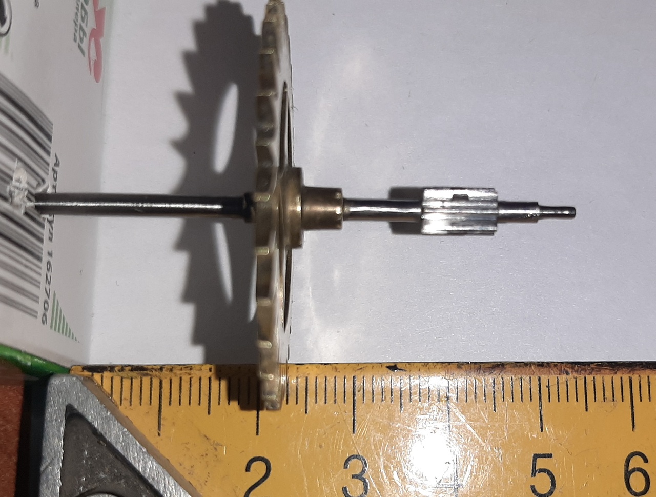

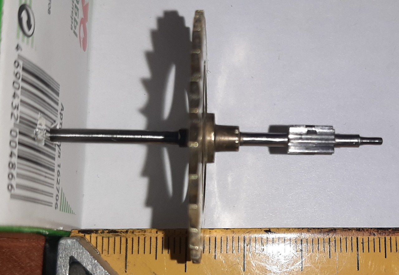

Нужно изготовить две оси с трибами к шестеренкам для механизма английских часов.Оплату гарантирую.

покажите что сломано на шестеренках, сами трибы?

Сами трибы изношены..)

Неприемлемый износ? Показывайте)
И вряд ли здесь кто то сделает эту работу.

Сообщение от tanamuna Посмотреть сообщение
Два фото одного колеса. Нужна запасная ось с трибом?
А не много ли суеты? Чуть сместить полотно и проблема триба решается.
Вероятно часы остановляются, а Вы не можете найдти причину. А причина не в трибах, продолжайте искать...

Нет на ходу,но причистке -разборке обнаружил такую проблемку...

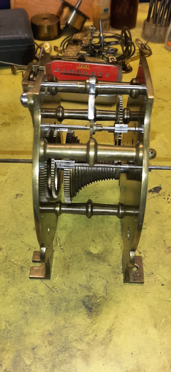

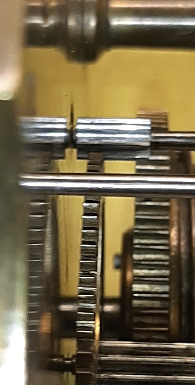

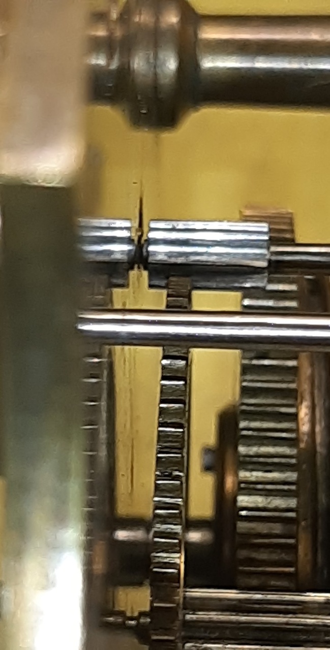

Вот примерно что происходит..

На фотографиях ничего не происходит, они стоят на месте. Там видны следы соприкосновения зубьев полотен с лепестками на трибах, но ето нормально. Сериозный износ, который будет влиять на работу, не вижу. Если все из за естетикой, наверное никто не возмется изготовлять новые трибы - ето непростая работа, советую примириться и жить так. А если все таки износ есть сериозный, можно, как предложил @OddyRash, сместить полотна вдоль трибов так, что зубья попадали на новое место без износа.
