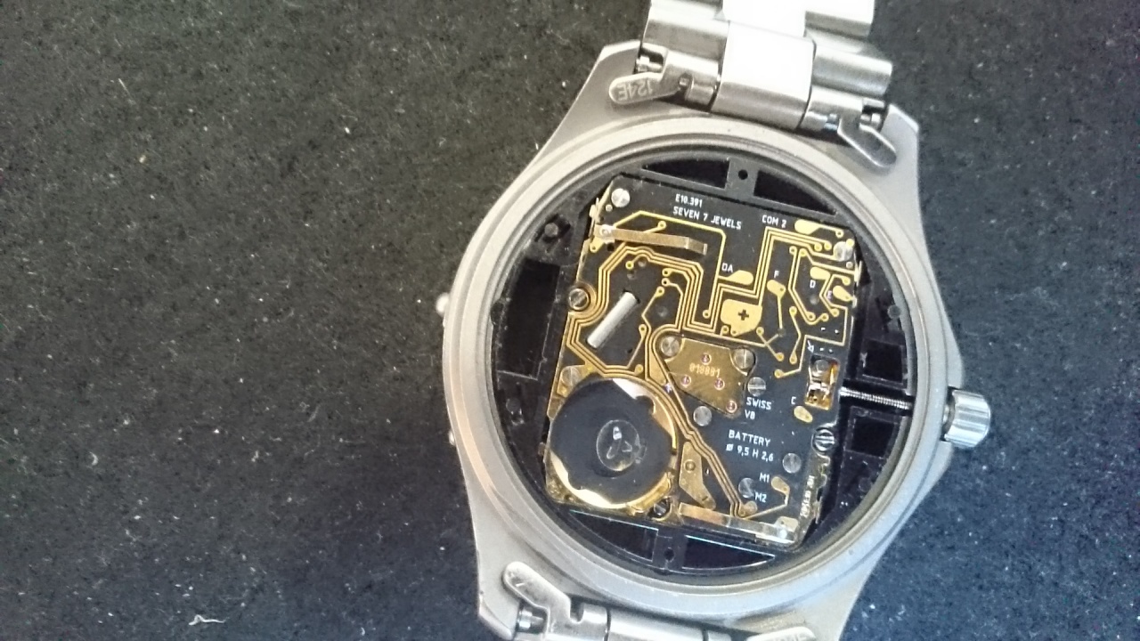

Нужен мех
Подскажите где искать, желательно бу.

breitling aerospace e65362
Нечего не нашёл((
Один с циферблатом и один с дефектом на верхнем дисплее

Ищите на Ebay:
ETA E10.391
ETA 998.332
998.333 тоже подходит, как говорят.

Кто говорит? Тот, кто ничерта не понимает?
Абсолютно другой жидкокристалический дисплей.
Е10.391 с репитицией минут, а 988.333 без.
Е10.391 снят с производства.

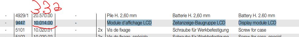

P.S. Вот еще из списка компонентов 332 и 333 (вариант 2008 года, не текущая версия). Могу ошибаться, но экраны идентичны.

Основываясь на этом, можно сказать, что в часы ТС станет 988.333? или нет?

То есть Вы говорите, что при идентичных размерах 988.333 не станет в старенький Брайт топикстартера?
Я говорю, что функции будут другими ... у ТС оригинальный механизм Е10.391, его замена - это механизм с термокомпенсацией.
