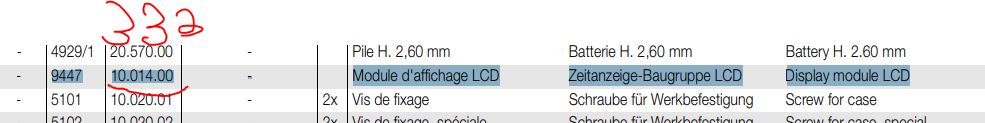

Rez 16.05.2018 01:23
Вложений: 2
Сообщение от BigG (Сообщение 4862053)
Кто говорит? Тот, кто ничерта не понимает?
Абсолютно другой жидкокристалический дисплей.
Е10.391 с репитицией минут, а 988.333 без
Говорят те, кто заменял 988.332 на 988.333.
То есть Вы говорите, что при идентичных размерах 988.333 не станет в старенький Брайт топикстартера?
Кстати, не спора ради. Вот информация с сайта ETA о 988.333:
– alarm (hour and minute alarm)
https://www.eta.ch/en/our-products/q...latline-988333
Это не соответствует действительности? Или вы не об этой репетиции?
P.S. Вот еще из списка компонентов 332 и 333 (вариант 2008 года, не текущая версия). Могу ошибаться, но экраны идентичны.
Вложение 2199325
Вложение 2199326
Основываясь на этом, можно сказать, что в часы ТС станет 988.333? или нет?
BigG 16.05.2018 01:43
Сообщение от Rez (Сообщение 4862064)
Здесь всё правильно: 988.333 - это замена 988.332
Я говорю, что функции будут другими ... у ТС оригинальный механизм Е10.391, его замена - это механизм с термокомпенсацией.
Будильник - это будильник, а минутный репетр - это минутный репетр.
