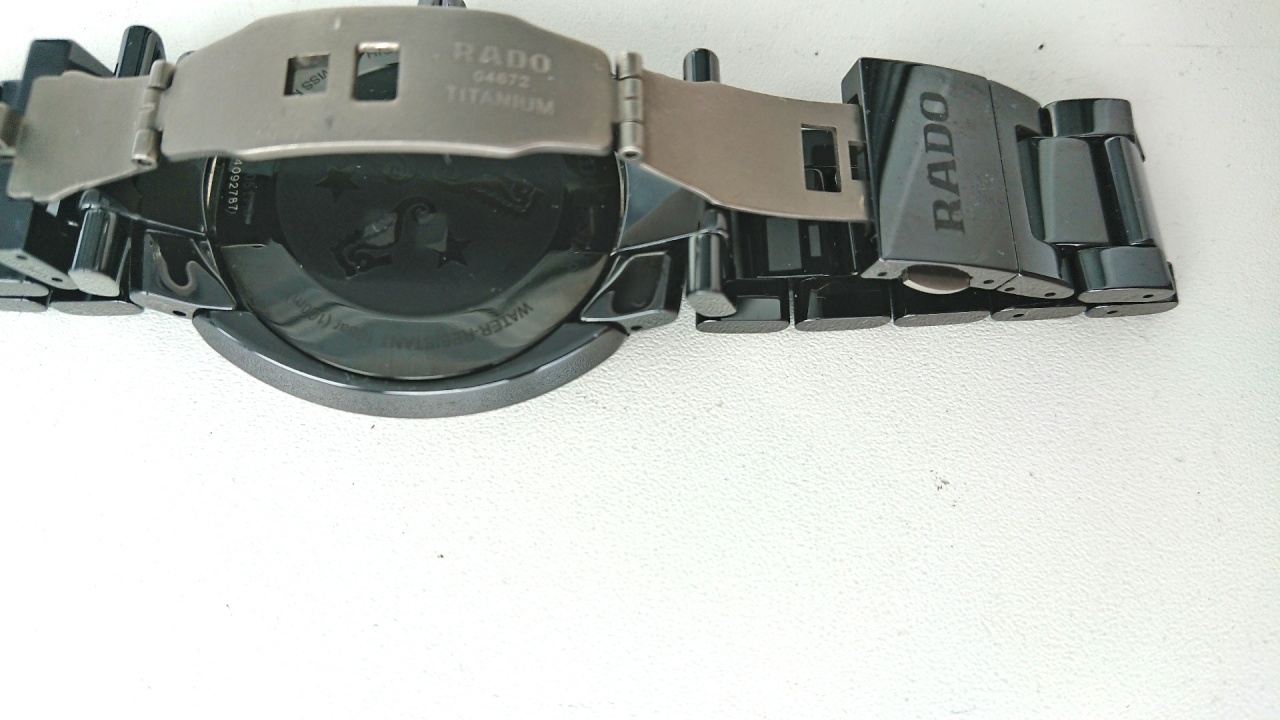

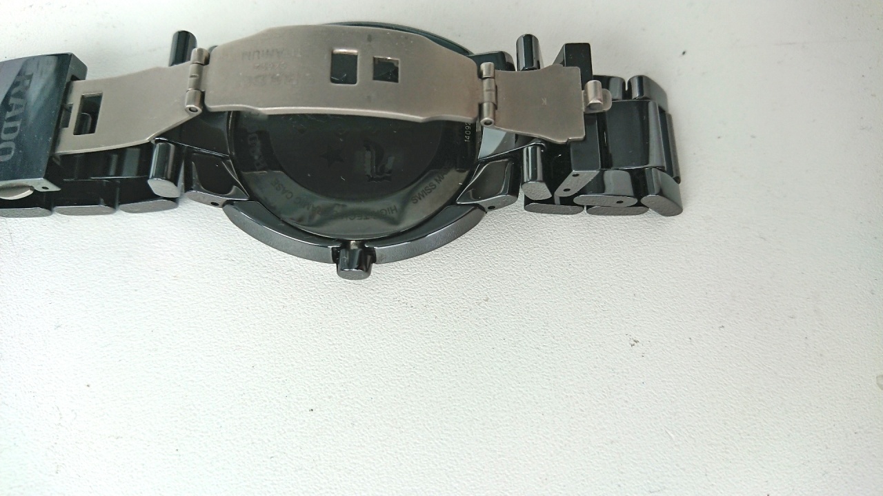

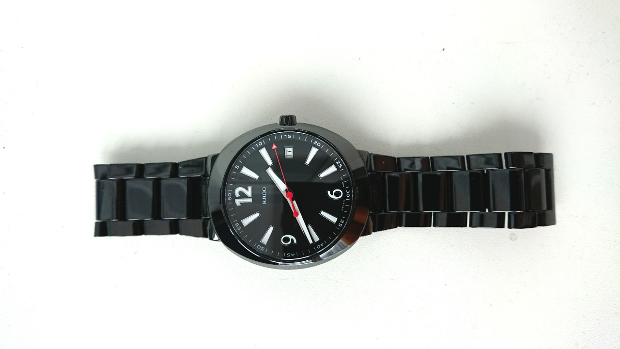

Уважаемые форумчане!
Нужен ваш совет.
Эксплуатирую керамические RADO D-STAR.
Код PIC: R15517152
Референс: 291.0517.3.015
Настала пора сменить батарейку. Но не хочу нести часы в сервис, т.к. могу сделать все сам, инструмент есть. Но сломать крышку, если она из керамики, тоже не хочется.
Поэтому есть вопросы. Из какого материала сделана задняя крышка? И как она открывается? Просто защелкивается, или завинчивается?
Информации в просторах инета не нашел. Прошу помощи советом или ссылкой на сервисную документацию.
Заранее спасибо!

Крышка не знаю...
Но знаю что любое повреждение корпуса уничтожит всю экономию на десятилетия вперед.

Дело не в экономии, а в принципе.
Руки растут из генетически правильного места. Аккуратность присутствует.
Мне только нужно знать конструкцию, остальное - дело техники.

Может есть смысл поискать на YouTube?

скорее всего крышка на красной капролоновой прокладке

Спасибо, коллеги! Нашел видео в инете, буду пробовать.
Крышка должна быть стальная, хотя по виду не скажешь...

Сообщение от Vysotnik Посмотреть сообщение
Привет!
Такая крышка предпологает периодические(при снятии и установке) упругие деформации. По этой причине ни как не может быть из керамики, которая не обладает необходимыми для этого свойствами.

Сообщение от Odissey Посмотреть сообщение
Привет!
Логически-то это понятно, но... В Радо работают знатные инноваторы, которые легко могли сделать крышку из чего-нибудь высокотехнологичного )))
По крайней мере, покрытие на крышке не похоже на PVD или что-то подобное. По тактильным ощущениям - та же керамика.
Вскрою методом постепенного увеличения нагрузки. Отпишусь по результатам, если кому-то интересно.
Снемите браслет и осмотрите крышку по краю со всех сторон,увидите паз для открывания.
Привет
Даже специалисты RADO не ставили перед собой задачу делать крышку из керамики.Не получится ,да и зачем?
Это покрытие,с которым нужно быть осторожным.
