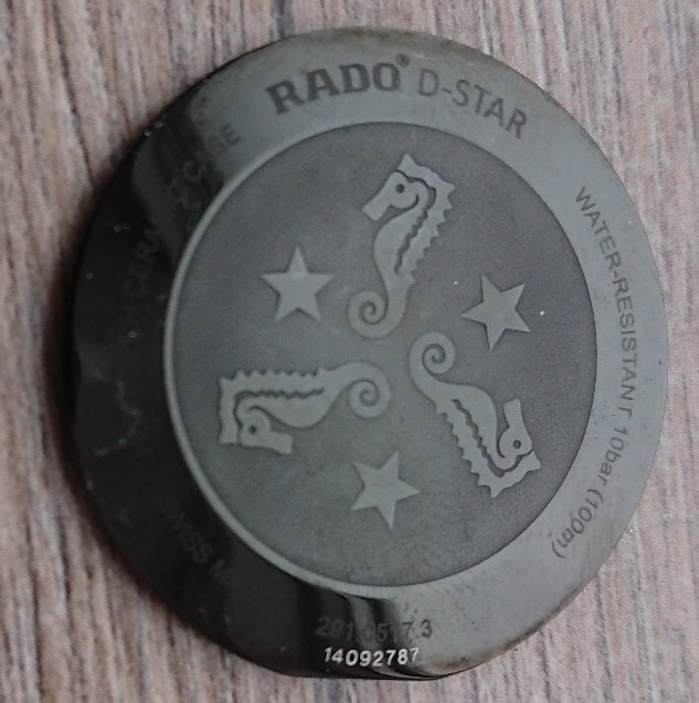

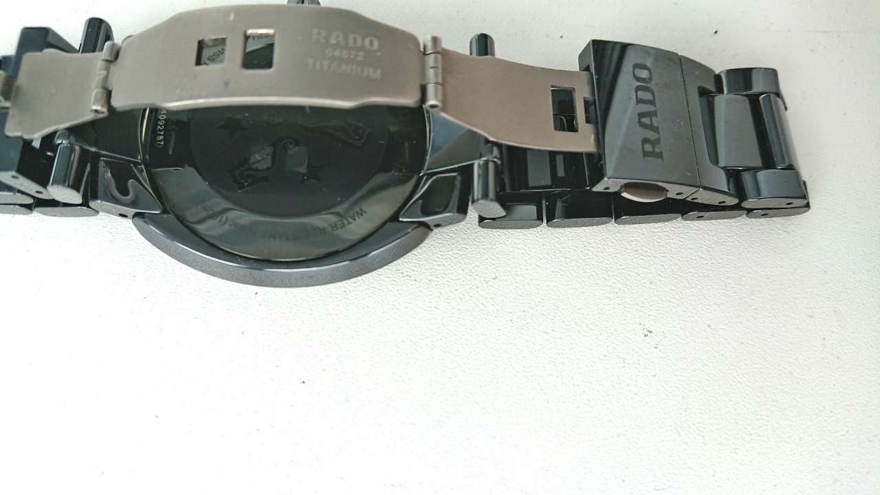

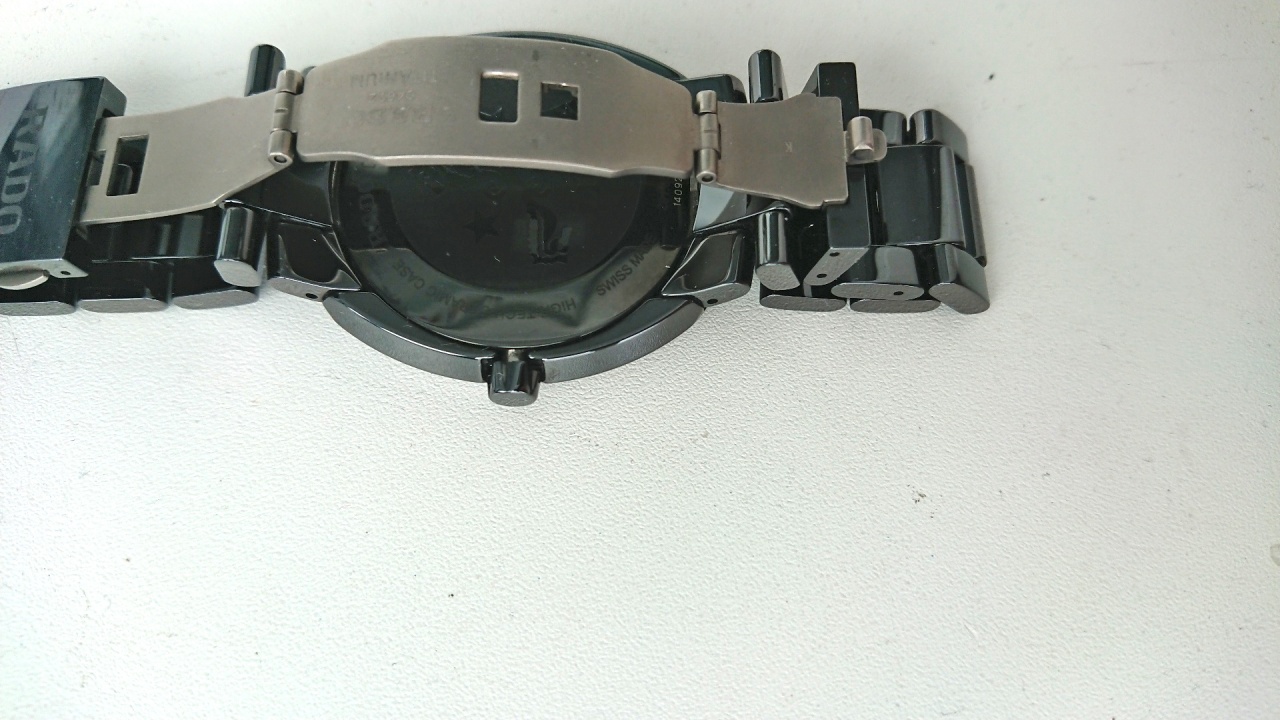

Уважаемые форумчане!
Нужен ваш совет.
Эксплуатирую керамические RADO D-STAR.
Код PIC: R15517152
Референс: 291.0517.3.015
Настала пора сменить батарейку. Но не хочу нести часы в сервис, т.к. могу сделать все сам, инструмент есть. Но сломать крышку, если она из керамики, тоже не хочется.
Поэтому есть вопросы. Из какого материала сделана задняя крышка? И как она открывается? Просто защелкивается, или завинчивается?
Информации в просторах инета не нашел. Прошу помощи советом или ссылкой на сервисную документацию.
Заранее спасибо!
Вложение 2101766
Вложение 2101767
Вложение 2101769

GardokATC 17.02.2018 22:56
Может есть смысл поискать на YouTube?
Dima343 17.02.2018 23:24
скорее всего крышка на красной капролоновой прокладке
Vysotnik 18.02.2018 00:19
Спасибо, коллеги! Нашел видео в инете, буду пробовать.
Крышка должна быть стальная, хотя по виду не скажешь...
Odissey 18.02.2018 02:26
Сообщение от Vysotnik (Сообщение 4730607)
Привет!:)
Такая крышка предпологает периодические(при снятии и установке) упругие деформации. По этой причине ни как не может быть из керамики, которая не обладает необходимыми для этого свойствами.
Vysotnik 18.02.2018 09:06
Сообщение от Odissey (Сообщение 4730696)
Привет!:)
Логически-то это понятно, но... В Радо работают знатные инноваторы, которые легко могли сделать крышку из чего-нибудь высокотехнологичного )))
По крайней мере, покрытие на крышке не похоже на PVD или что-то подобное. По тактильным ощущениям - та же керамика.
Вскрою методом постепенного увеличения нагрузки. Отпишусь по результатам, если кому-то интересно.
Myleman 18.02.2018 09:59
Сообщение от Vysotnik (Сообщение 4730761)
Снемите браслет и осмотрите крышку по краю со всех сторон,увидите паз для открывания.
Odissey 18.02.2018 12:38
Привет
Даже специалисты RADO не ставили перед собой задачу делать крышку из керамики.Не получится ,да и зачем?
Это покрытие,с которым нужно быть осторожным.
