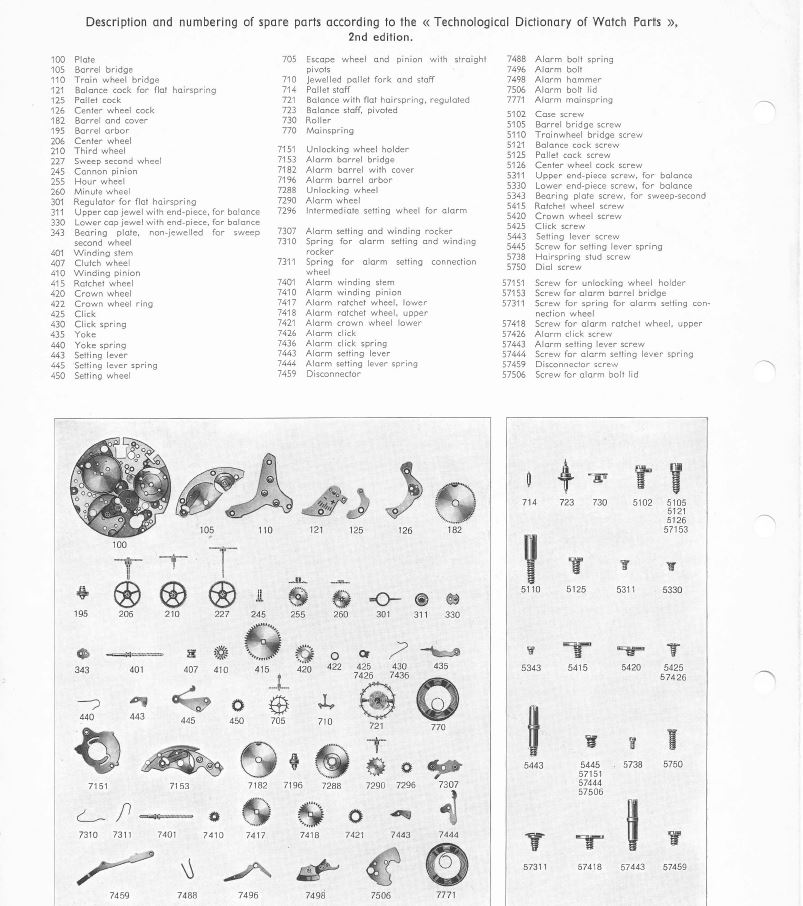

Друзья, пишу статью но, не являясь профессионалом, не могу понять сам принцип. Что приводит в движение и прочее. Очень надеюсь на внятное объяснение. Не рассчитываю на подробный рассказ, но хотя бы в общих чертах... Выручайте!

Вот тут, на примере AS1475, видны все детали, связанные с будильником: и система завода и молоточек и так далее:

в целом, принцип тот же, что в настольных будильниках
https://www.youtube.com/watch?v=ZhppRbLcLnc
как правило две пружины, на бой и на ход, устройство срабатывания тоже аналогично
разве что ремонтуар (система завода и установки стрелок) сложнее
в Сейко Беллматик ремонтуар это просто вынос мозга
http://forum.watch.ru/showthread.php?t=210143
Полёт 2612 отсюда взяли? Многие детали похожие.
да, это общеизвестный факт
http://www.ranfft.de/cgi-bin/bidfun-...&2uswk&AS_1475
http://www.ranfft.de/cgi-bin/bidfun-...&Poljot_2612_0

Мне интересно вот что: почему в Полёте 2612 заводные ключи хода и сигнала разные? Не проще ли было сделать их одинаковыми?
Ну дык вон выше уже писали, проще скопировать, а не придумывать новый механизм. А почему швейцарцы так решили... рискну предположить так надежнее.

Там принципиально разные детали на переводных валах сидят. На валу будильника сидит маленький триб, а на валу механизма хода стандартная пара - триб завода и подвижная переводная муфта. Естественно, что для механизма хода нужен вал с намного более длинной квадратной частью. Так что все понятно и осмысленно. В условиях завода сделать разные валы не вопрос.
