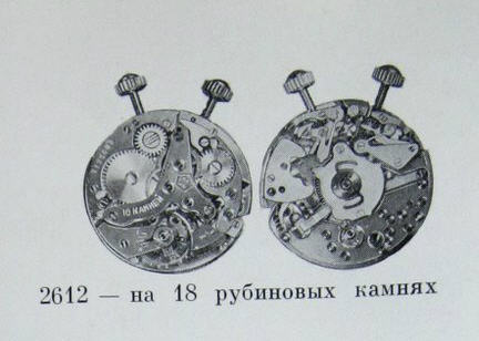

Наши, механизм с функцией будильника освоили еще в начале 60х годов прошлого столетия, на 1-ом Московском Часовом заводе ( Полет).
В сети распродают остатки часов, т.к. производство прекращено.
Заходите в раздел Русских часов, думаю Вы еще много подобных вопросов "но неужто и это освоили?" позадаете
