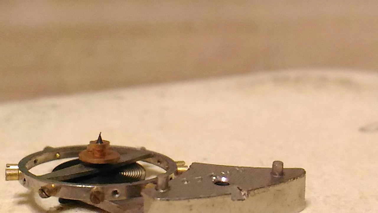

Подскажите, можно ли выправить загиб цапфы оси баланса?
И можно ли это сделать в домашних условиях без какого-либо нанотехнологичного оборудования ?
Баланс от Кировки.

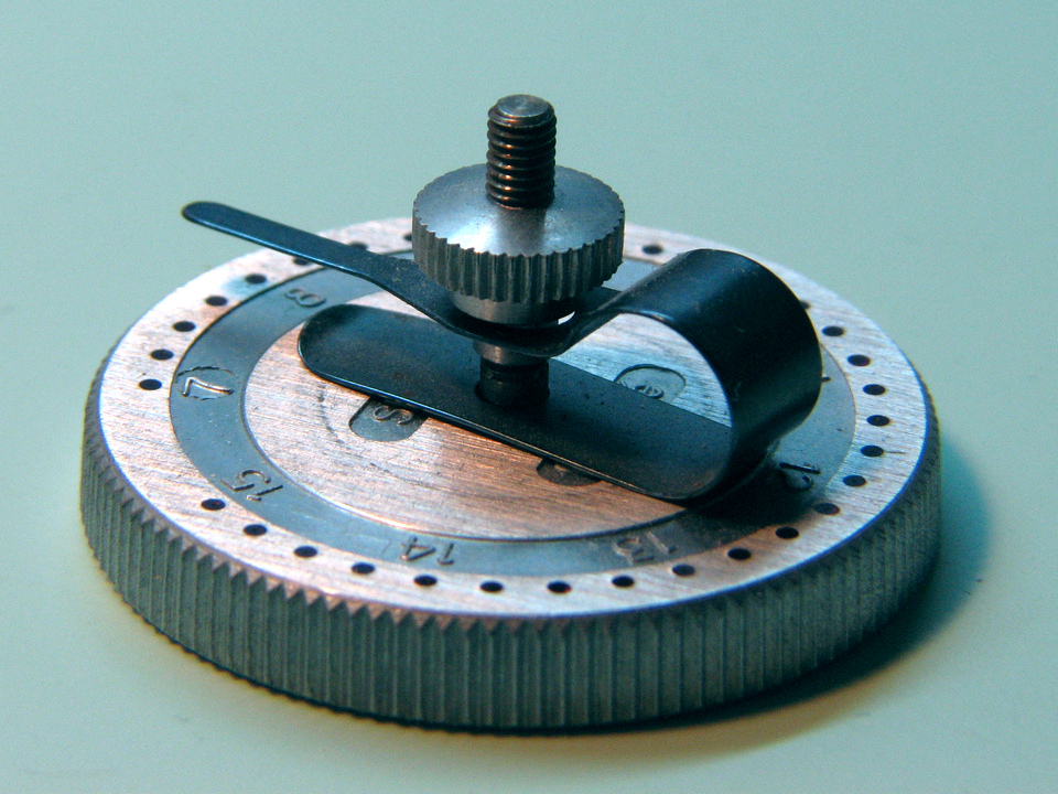

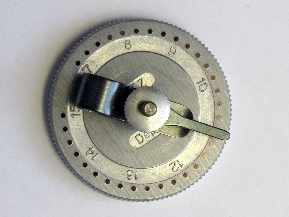

Вот, например, специальный инструмент от фирме Seitz для выправления цапфы.

Душан Владимирович, покажите, пожалуйста, как этот инструмент работает, не могу понять. Спасибо.
Сначала посмотреть бы на неё под большим увеличением, практически 100% она уже треснула. Цапфы тут обработаны так, что практически не могут пластически гнуться.

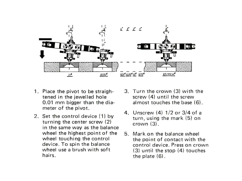

Добрый вечер!
По моему, очень глупое решение, типично швейцарское.
По длине обода инструмента установлены камни с цилиндрическим отверстиями без масленки, диаметром отверстия от 0.07 до 0.15 мм, шагом 0.0025 мм. Изначально надо поместить кривую цапфу баланса в одно большее отверстие чтобы цапф целиком попала внутрь отверстия, затем щеткой медленно вращать баланс, затем переместить баланс в следующее чуть меньше отверстие и снова медленно щеткой вращать баланс, и так все пока цапфа не исправится, так как показано на рисунке.
Наиболее часто цапфа ломается, а иногда исправится. С аспекта времени (впустую траченого) быстрее будет ось заменить на новую. Не советую покупку, в настоящие время инструмент является очень дорогим, около 500 EUR.
С уважением, Душан
