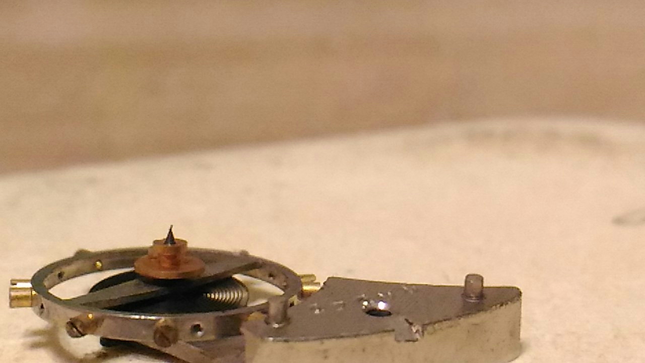

newocean 11.12.2017 20:59
Выправление цапфы оси баланса
Вложений: 1
Подскажите, можно ли выправить загиб цапфы оси баланса?
И можно ли это сделать в домашних условиях без какого-либо нанотехнологичного оборудования ?:)
Баланс от Кировки.
Вложение 2029496
Спасибо!
Anth 11.12.2017 21:36
Сообщение от newocean (Сообщение 4621442)
В часовом токарном станке зажимается ось, со стороны целой цапфы. Специальный пинцет нагревается до 100 градусов Цельсия и легкими захватами цапфа правится. Результата два: или она ломается, или выправляется.
Другие способы будут приводить чаще к первому варианту)))
newocean 11.12.2017 22:02
А вместо станка можно зажать цапфу, например, в какую-нибудь цангу?
Станка у меня нет.
Нагреаать пинцет обязательно? И какой именно должен быть пинцет?
4MASTER 11.12.2017 22:15
Сообщение от newocean (Сообщение 4621568)
Не цапфу зажать , а ось , это две большие разницы ! Я пицетом выпрямляю , но это не про советские оси . Уж если скривилась , считаи сломалась!
newocean 11.12.2017 23:14
[quote=4MASTER;4621580]Не цапфу зажать , а ось , это две большие разницы ! /QUOTE]
Конечно, я имел в виду, ось. Просто оговорился.
dmvt1 12.12.2017 15:24
Не тратьте зря время, ищите новую ось или баланс. Такую цапфу уже не выправить, сломается на 100%. А если не сломается, то это самопально точеная из дерьма ось и цапфы будут гнуться от любого удара кулаком по столу.
Сначала посмотреть бы на неё под большим увеличением, практически 100% она уже треснула. Цапфы тут обработаны так, что практически не могут пластически гнуться.
