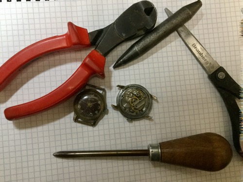

Итак, перед вами часы ⌚️.
Возможно, это часы деда, или ваши школьных лет... а может, вы их купили на барахолке, повинуясь внезапному порыву...
Вот уже перерыты полки, в поисках инструмента, и даже открыта крышка часов, кухонным ножом..
Руки чешутся?
Как знакомо!
Давайте ненадолго отложим экзекуцию, и я с коллегами расскажу, как быстрее начать, но так, чтобы не было разочарования.
Для начала простые правила для начинающих, (которые мы будем дополнять), их нужно понять и принять:
1. Механизм часов - точная механика, он требует не только бережного обращения в ремонте, но точного понимания происходящих процессов, точного понимания операций при ремонте.
Некоторые части часовых деталей настолько малы, что их легко сломать и даже не заметить этого.
2. Разобрать, а уж тем более отремонтировать часы без часового инструмента, "на коленках" просто нереально.
Результаты такого "ремонта" можно посмотреть здесь: Галерея чудовищ.
Иногда понимаешь, что сделать конкретную операцию не можешь потому, что нет специфического инструмента. В таком случает варианта три: или не делать, или отдать тому, кто может сделать или изготовить инструмент самому.
3. Работа с механизмами из СССР требует точно такого же отношения, что и с "дорогими" швейцарскими.
комментировать не буду, должно быть и так понятно.
4. Без смазки часы работать не будут.
Подсолнечное масло или вазелин, даже как временная мера (руки то чешутся), непригодны от слова совсем. Кроме того, смазку наносить нужно предназначенным для этого инструментом точное количество и точно туда, куда положено. Большинство обывателей думает, что у часового мастера существует масленка, поллитровая, из которой он поливает механизм.
5. Китайского набора "часовой профессионал" за 20 долларов явно недостаточно для начала. Более того, почти все оттуда можно сразу переместить в мусорку.
6. Перед тем, как открутить первый винт в часах, прочтите хотя бы одну книгу отсюда. я бы ОЧЕНЬ рекомендовал "Конструкция и технология сборки механических часов" С. М. Тагиров. Кратко чётко и понятно. Обязательно - Харитончука. Обещаю: у вас отпадут многие вопросы, а те, что останутся вы будете задавать так, что найдутся желающие ответить, ибо нужно хотя бы владеть терминологией, чтобы задать вопрос правильно. нет ничего хуже начинающего, который считает что читать не нужно, он и так умный, и очень потом обижается, что на вопрос "срочно расскажите, как ремонтировать часы???" никто не желает отвечать.
7. При сборке никакие детали механизма недопустимо трогать руками. держатель механизма (movement holder), пинцет, напальчники, зубочистка. вот все, что может к нему прикасаться.
8. Увлечение ремонтом часов - дорогое удовольствие.
Чтобы обзавестись начальным инструментом для только сборки часов, хватит и 10 т.р., но чтобы минимально уже ремонтировать, рассчитывайте от 100 т.р.
Более того, обзавестись инструментом за пару дней невозможно. вы будете собирать его всю жизнь. это так.
Научиться ремонтировать часы за полгода тоже невозможно. вы будете учиться этому всю жизнь.
