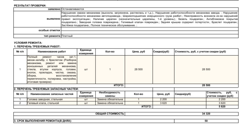

Год назад приобрел у свотч групп замечательные часики...и,вдруг,проблемы с автоподзаводом...
Диагностика выявила нарушение смазки механизма,повреждение гелиевого клапана,разбит подшипник инерционного чего -то там....
Каюсь,маленький удар зг имел место быть. Но откуда со смазкой проблемы и с подшипником???!

Да и клапан с момента покупки я ни разу не открывал...

со смазкой -отслоились,отвалились мелкие частици металла в следствии удара,попали в смазку и тд,а вообще вопрос у вас специфический,это надо смотреть вживую,вы хотя бы фотки скиньте,а то как вам ответить,может ваш кот клапан открывал пока вы спали?

Фотографии позже попробую приложить.Не думал просто,что Омега такая хрупкая...Мне из сервис-центра пока только результаты диагностики прислали.

Подшипник и ротор автоподзавода очень сильно страдают при ударе. Масса ротора большая, а подшипник сопливый. В советских часах, где ротор крутился на втулке, ломались каленые стальные оси. Так что ничего особенного тут нет.
Очередной развод на полный ремонт ...
Сообщение от dmvt1 Посмотреть сообщение
Часто встречаете разбитые подшипники в механизмах ЕТА, после небольшого удара? Наверное каждые вторые часы?
