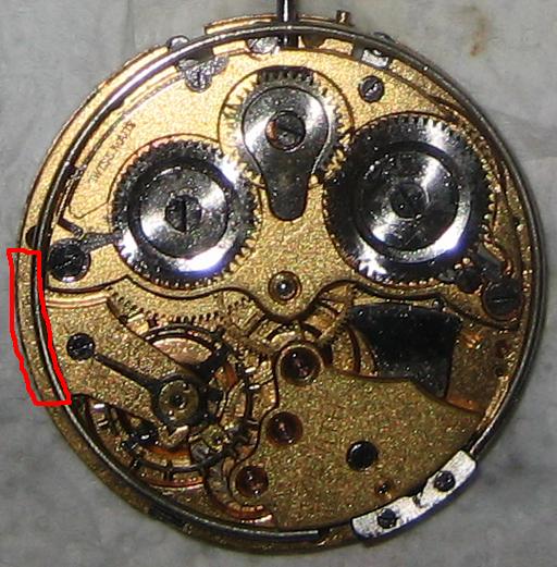

Как извлечь механизм из Zenith Alarm Pocket Watch?
Здравствуйте! Не подскажет ли кто, как извлечь механизм из корпуса Zenith Alarm Pocket Watch? И часы (не вполне стабильно, требуют чистки), и будильник работают, заводной вал выпадает, отсутствует минутная стрелка. Я хочу их восстановить самостоятельно, но извлечь механизм не получается.
Винт A отсутствует, я вытащил заводной вал и открутил винт B (похоже, он и должен был держать вал), но механизм продолжает крепко сидеть в корпусе. Может быть, его удерживает штифт(?) C (на этой фотографии его не видно), упирающийся в корпус.
Он лучше виден на фотографии с другого часового форума, справа от заводного вала.
Или все дело в грязи? Ломать как-то не хочется.

Обычно, Зенит применял ремонтуар системы Сливе, там заводной вал не вынимается из корпуса, а механизм просто стаскивается с заводного вала. Вал остается в корпусе. Для удобства работы переведите заводной вал в положение перевода стрелок. Поднимать механизм надо со стороны противоположной ЗГ. Никаких штифтов там нет.

Штифт обычно находится на противоположной стороне от винта А, в районе винта А и нужно пробовать достать механизм. Фото очень слабенькое, но видимо винт Б фиксирует вал. Нажимать нужно только на основание мостов, чтобы не деформировать их, не торопитесь.
На втором фото фиксирующий штифт возле заводного вала в верху, похоже они одинаковы, доставать со стороны баланса вверх к циферблату. Не погните мосты, нажимать у основания, там где винты крепления мостов.

Спасибо! Так и сделал, аккуратно, но сильно нажал возле A, и механизм просто выпал мне в руку, впрочем, с третьей попытки. На корпусе есть срециальная прорезь возле штифта.
Штифт C оказался то-ли сточенным со стороны циферблата, то ли это такой винтик, половина головки которого отвалилась (когда-то). В этом случае ничего другого, кроме того, что это фиксатор циферблата, в голову не приходит. Никаких, привычных мне, винтиков сбоку для фиксации циферблата нет. Но пока что открутить его ни отверткой, ни пинцетом не получилось. Крутить я пытался аккуратно, совсем не хочется, чтобы и вторая половинка отвалилась. Но половина дела сделана!
