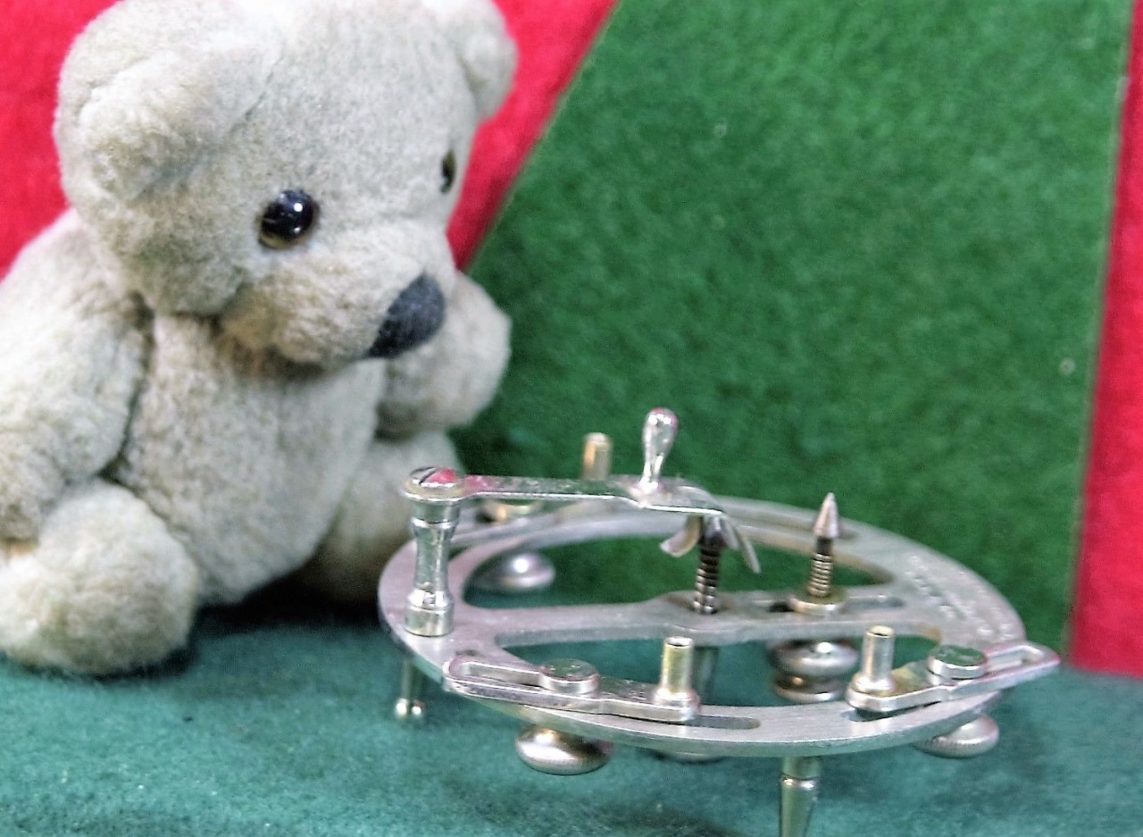

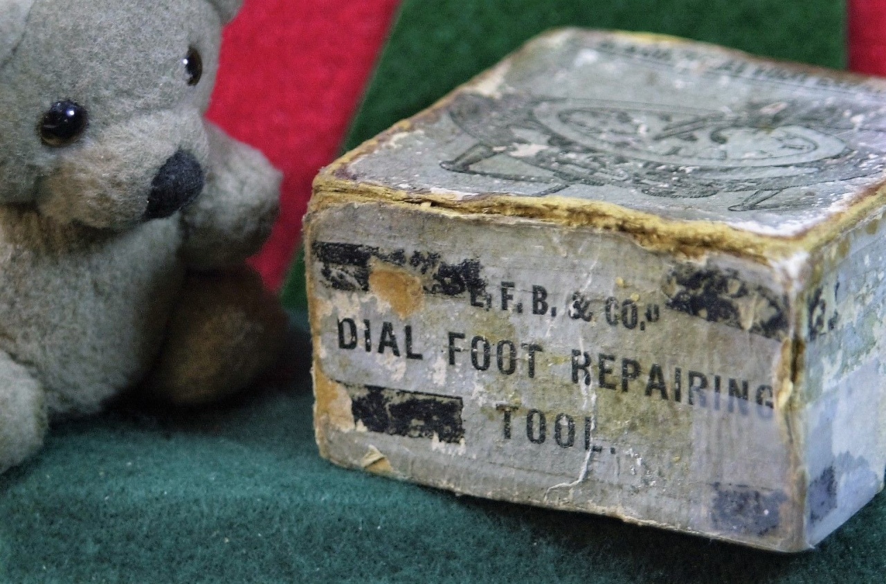

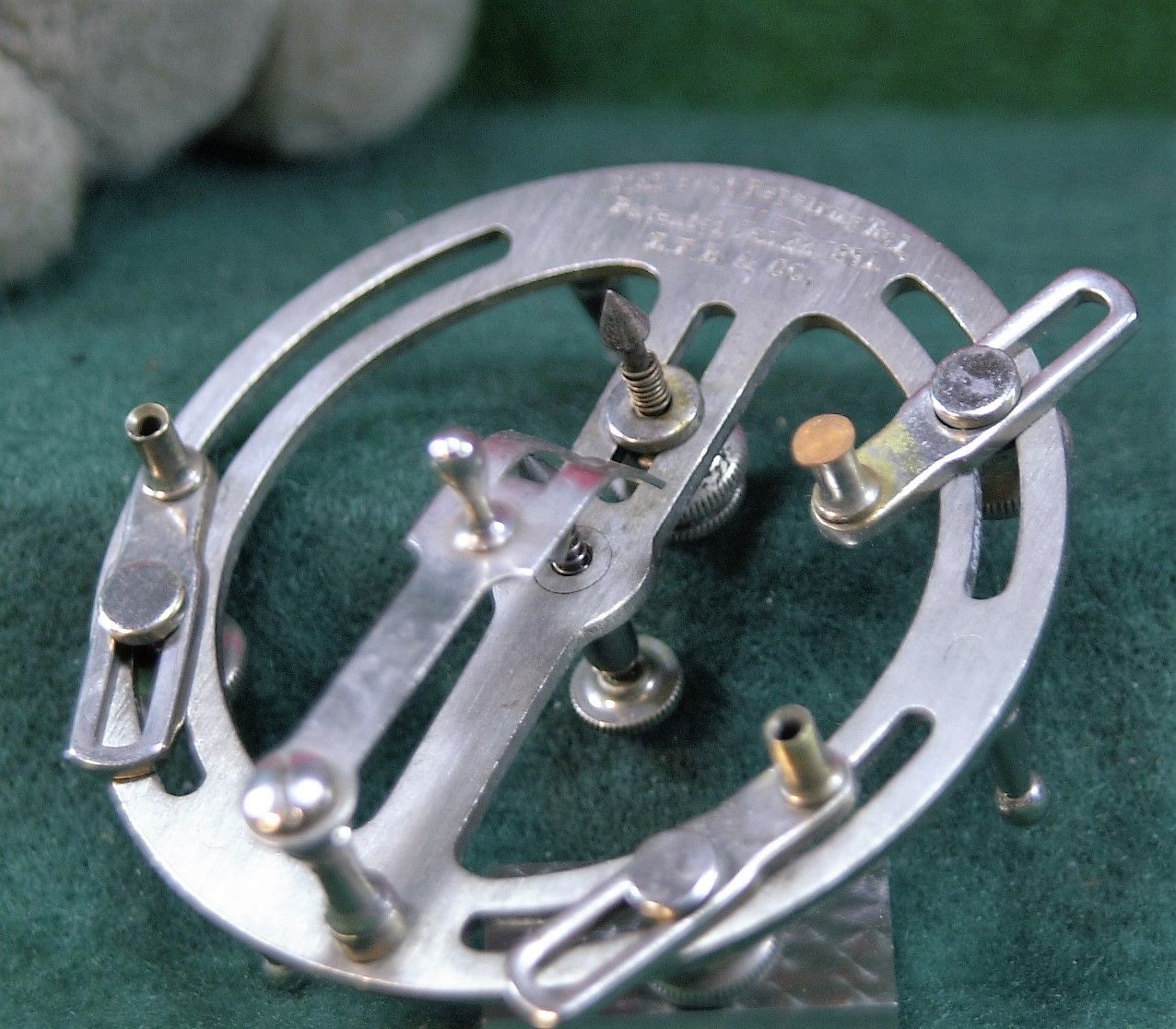

Нашел я себе вот такую удобную штучку а мне как раз надо что бы ножки перепаивать в циферблатах считаю вещь очень нужная но дорогая блин( а есть современный аналог подобного приспособления если что можно ссылочку? Спасибо товарищи заранее.

Расскажите пожалуйста принцип работы с этой штукой.

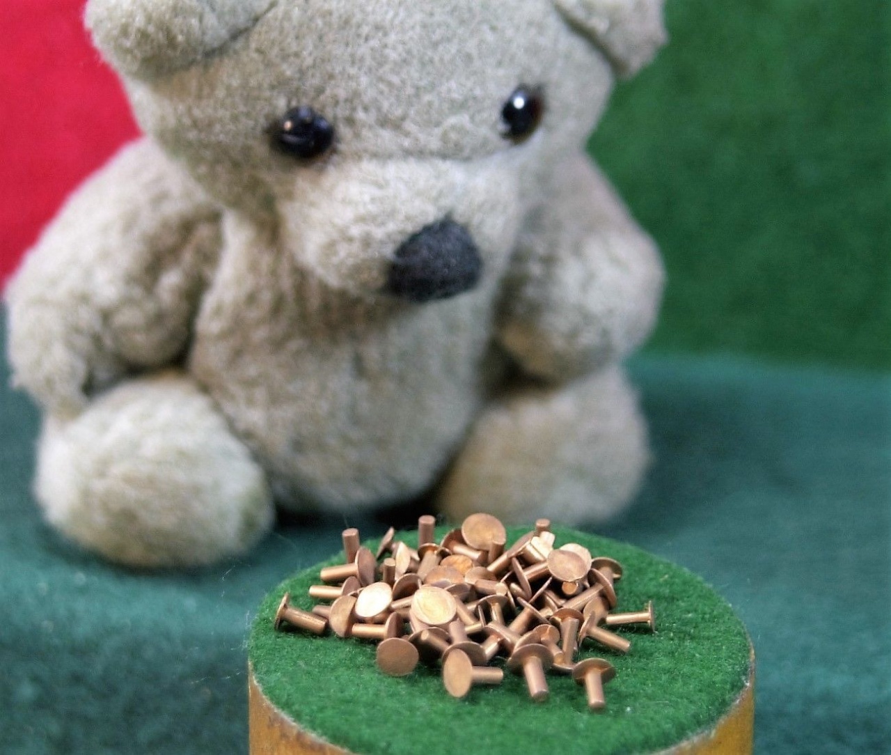

я так понял треснувший цифер ставится его задние ножки фиксируются в гнезда которые зажимаются перед снятием цифера потом устанавливаются грибочки латунные ставится донорский цифер и грибочки лудятся горелкой фиксируя их точно по старым местам что бы не сверлить новых дырок в плате часов под ножки нового циферблата. Это Весчь!!! но больше всего мне они интересны поскольку эта штукенция явно под фузейные английские часы у которых именно три ножки а не две как у швейцарцев)
да плюс еще то что шпильки привариваются строго вертикально что очень сложно добиться на старинных выпуклых циферблатах а газовая горелка для эмалевых циферблатов что мертвому припарка они не реагируют на высокие температуры
