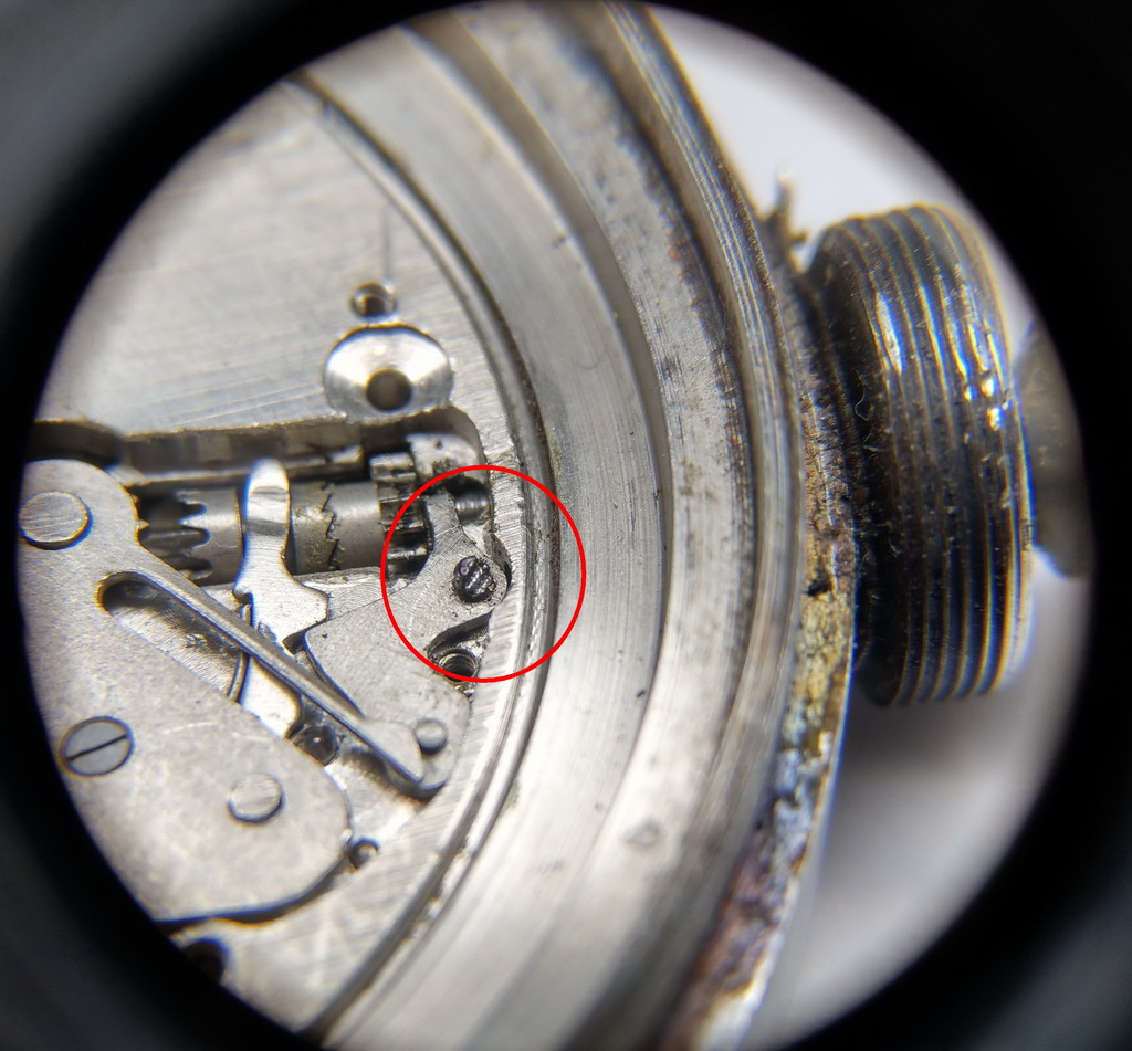

Ко мне прибились аж два экземпляра этих чудо-часов Один ранний, с номером 112, с фоном более
1000мкзврт/ч, но комплектный и исправный, только винт фиксатора заводного вала разломан. Второй
поздний, с номером 8195, без радиации, но неисправный – гермоколпак поврежден, винт фиксатора
заводного вала тоже разломан, цепочки нет.
Развалины гермоколпака
Обломанная цепочка
Обломанный винт

Но! ЗЧЗ-то еще функционирует. «Так почему бы и нет?» - подумал я. Дальше дело техники. На форуме
присутствует представитель завода, Vadimzlat1. Списались с ним и Вадим после осмотра фотографий
согласился организовать ремонт. Часы были бережно упакованы и посылка весом граммов в 800 поехала с
помощью CDEK-а в Златоуст, на родину. Через три недели часы приехали обратно, отремонтированные и
после репассажа обоих механизмов.
После ремонта, 112 слева, 8195 справа
