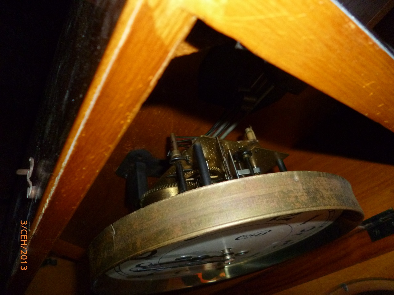

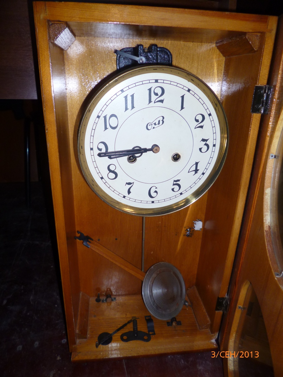

При капитальном ремонте офиса нашли вот такие часы. В принципе, есть даже помещение, где их теоретически можно повесить, но не в таком виде.
Вопрос, сколько стОит ремонт и где в Мск или обл. их можно отремонтировать? Или проще и дешевле на барахолке купить другие в рабочем состоянии? Хотя, конечно, специально покупать в офис подобные часы не буду.

Странно, а чем вид-то не нравится.
Подвес в наличии, маятник тоже - попробуйте все соберите - последовательно установите железочку та что лежит у ключа заводного (на фото) под циферблат в районе цифры 6 , а уж на ее подвесьте маятник - возможно они и пойдут, но о точности хода и продолжительности речи быть не может, чистка-смазка как правила хорошего тона.
Я все к тому, что часы-то скорее всего рабочие.

Не пойдут. Порван пендельфер. Ремонт не слишком сложный. Хорошие часы с восьмидневным заводом. После хорошего обслуживания минуту в неделю точность легко выдают.
