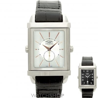

Добрый день! Очень нужна Ваша помощь! Купил на ибэй часы ROTARY-GS02920-19-02 стрелки циферблата с одной стороны идут, а с другой стоят, видимо села батарея. Общение с продавцом ничего не дало, говорит работали. Подскажите пожалуйста каким образом данные часы вскрываются и какой тип батареи необходим. В городе Владимире нет часовых мастерских, обслуживающих данные часы. С Уважением, Олег
дбавлю фото...

Даже не мечтаите дома заменить в них батареики!

Несите в сервис нормальный, их половинить не просто, там стоят два механизма кварцевых ронда, открыть, точно не помню как помню, что мучился сильно с гнрметичностью, и помню что современем образуеться люфт в креплении и часы начинают в рамке двигаться открывая об рамку одну из головок, советую избегать нагрузки пири переворачивании корпуса, в круглых моделях нет такой проблемы.

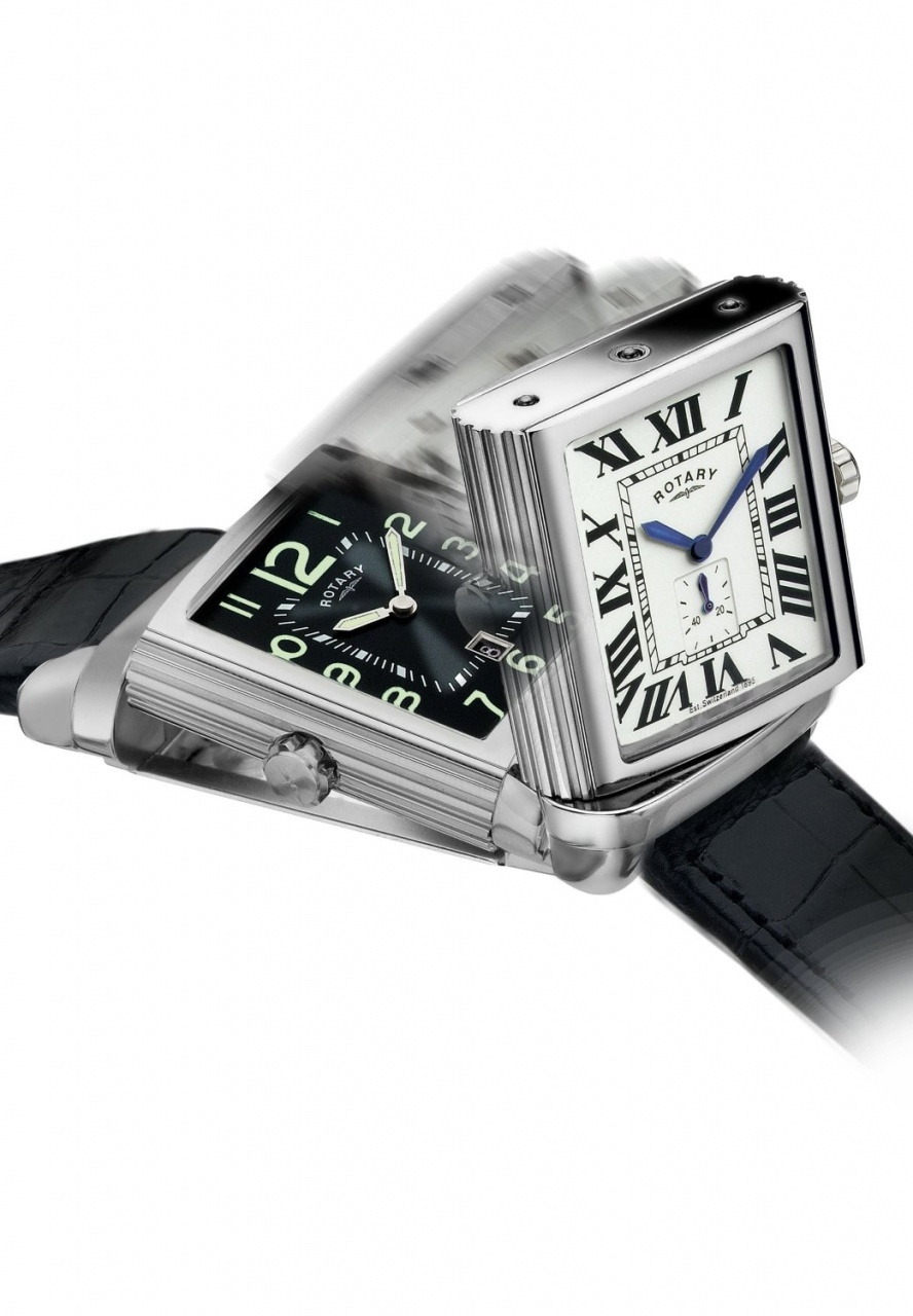

как менять элемент на rotary двусторонних
стекло вытащил не могу найти на что нажать чтобы вытащить ключь - нужен совет срочно

циферблаты на этих часах с двух сторон, я в правильном направлении, двигаюсь думаю, нужен совет того кто сталкивался с такими часами

Если я не ошибаюсь то в данной модели стоит двух составной переводной вал.
Установите время на часах ровно на 12 часов и не вытаскивая переводной вал извлекайте циферблат вместе с механизмом
дна часть вала останется в корпусе другая выйдет вместе с механизмом.

Думаю что вы ошибаетесь.
Вот видео по замене батарейки в аналогичных часах.
