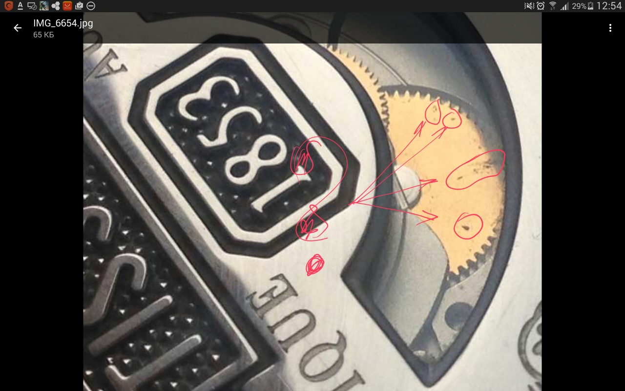

Добрый день,
Собственно модель le locle, часы люблю в грязи не бывали в воде тоже. Ношу меньше года. Приобретались в официальном магазине, сегодня случайно заметил на шестерней что то обвел на фото.
Вопрос
1. что это грязь или какие то окислы
2. Откуда они там вообще взялись

Там паурматик 80? У меня с такими же следами предварительно написали выработка. Тащите в сервис.
У меня стали стали разбегаться в день потнесколько минут. И тоже год редкой эксплуатации.

На удивление идут чётко в рамках допустимых пределов. А вот выработка странное явление это же не двигатель внутреннего сгорания, что там может так изнашиваться
абсолютные нагрузки может и меньше но и линейные размеры элементов меньше. есть там выработка.

Попытаюсь ответить на вопрос на пальцах (сам иженер-металлург, производственник). Окислы бронзо-никелевых или бронзо-латунных сплавов имеют зеленоватый оттенок! Поэтому окислы как дефект вообще исключаем. Остаётся только 2 версии: 1. Либо дефект обработки детали (включая термический) 2. Либо обычная грязь (смазка). Это легко определить - снять заднюю крышку и провести ватной палочкой или например спичкой по предполагаемому дефектному участку. Если после этого на детали так и останутся вкрапления - значит версия 1, если вкрапления "размажутся" (уберутся) - версия 2. (хотя ОТК предприятия, если сборка не в подвале такое пропустить не могла). Это моё мнение, так, что чем мог тем и помог!

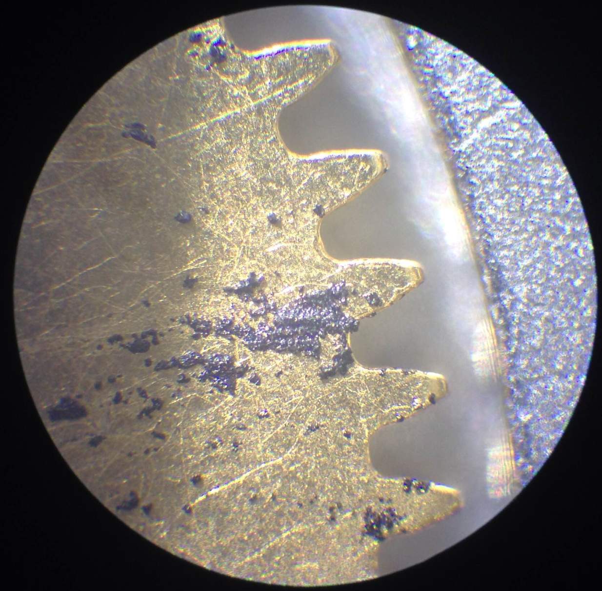

В общем пришлось любопытство взяло свое пришлось достать микроскоп и посмотреть что же это.
сдавать никуда не хочу у часов точость хода -3 С не хочу тормашить внутренности.
Я так думаю это типа "солидола кусок" отвалился откуда то.
