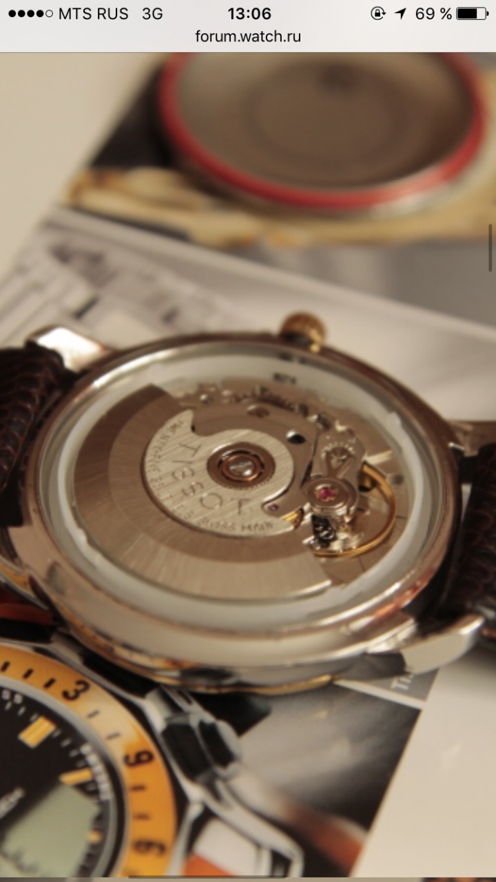

Собираюсь купить часы Тиссо ле локль, но появился вопрос, в механизме нет пластмассовых частей? Увидел фото часов ,там механизм держится на пластмассовой вставке (не знаю как это назвать). Если кто то найдёт фото без крышки,выложите здесь)

Вы про пластиковое кольцо вокруг механизма? - Такие кольца ставят сплошь и рядом. И ставят их бренды в том числе и повыше рангом, чем Тиссо. Из-за того что механизмы ETA 2824-2, 2892-A2 и т.д. имеют маленькие размеры для современных часов.

Да про это кольцо вокруг механизма)А я думал ,что пластмассы в механических часах нет почти(кроме циферблата и дешевых часов)

пластмасса есть и в элементах механизмов и в часах повыше классом чем Тиссо . все это для уменьшения себестоимости часов в основном. ну а мы уже доплачиваем за бренд.

Не могу сходу найти фотки Пилотов от Зенита со снятой задней крышкой. Зрелище потрясающее! Маленький механизм Zenith Elite диаметром 25,6 мм и толщиной 4 мм размещён в корпусе диаметром 48 мм и толщиной 16 мм! Механизм в центре часов выглядит малюсеньким, остальное пространство вокруг механизма заполнено огромным пластиковым кольцом.
Если бы не пластик часы весили бы столько, что рука бы уставала их носить.

а есть и убуты побольше зенитов с проставкой из металла. в том числе и декоративной.
кто носит - не жалуется.

Самое главное (для большинства, но не для всех), чтобы не было пластиковых "ходовых" деталей в самом механизме, а всё остальное относится к элементам конструкции и оформления самих часов, их хоть вообще полностью пластиковыми можно сделать для любителей В стандартном тиссо ле локле установлен механизм ETA 2824-2 не имеющий пластика которого все так боятся
