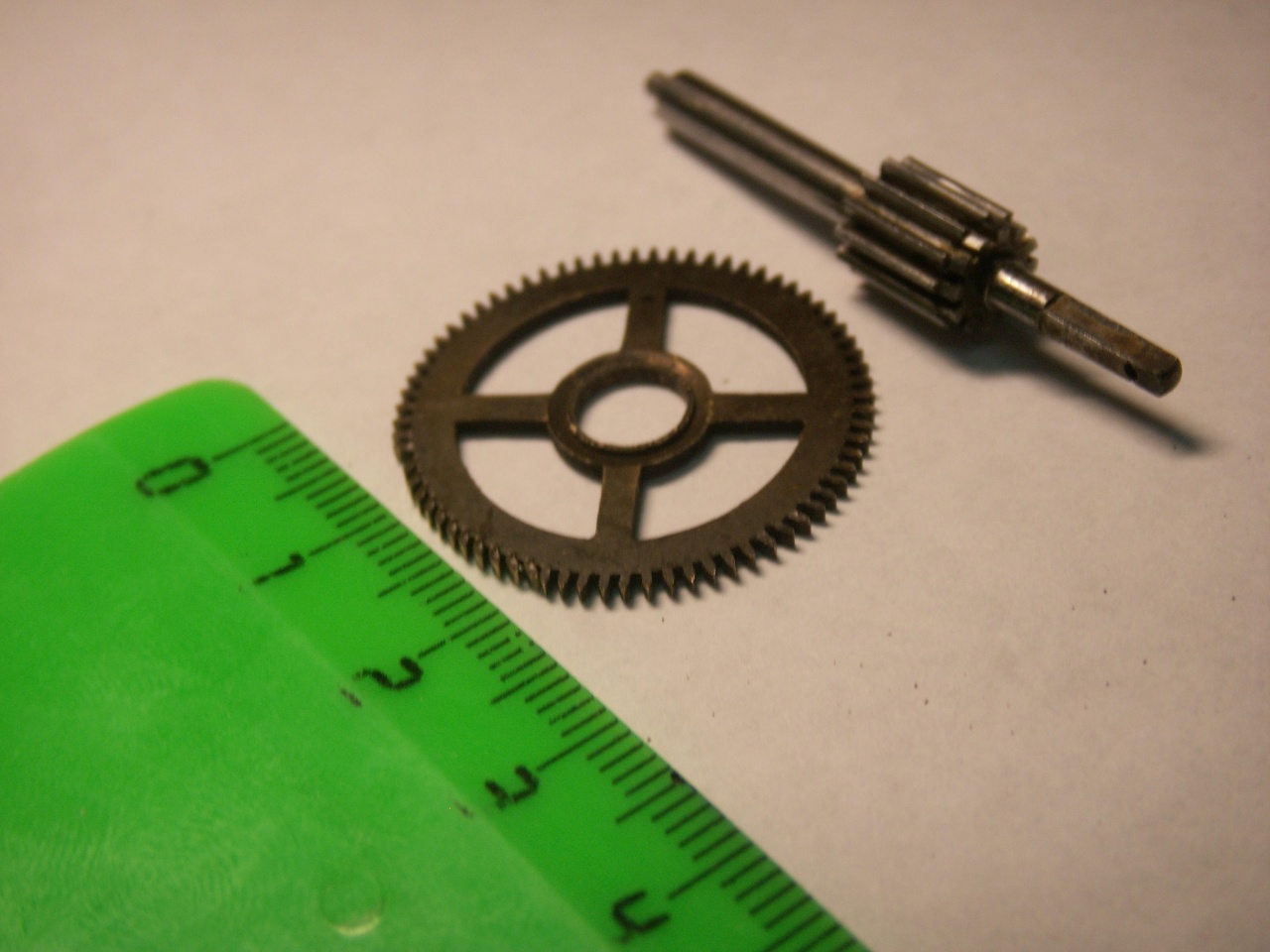

На форум пришел по нужде. Нужна помощь. Реставрирую в данный момент настенные часы FMS 1897 г.в. В механизме боя проблема. В приводном барабане сорвало пружину, в итоге сломало зубъя в этом барабане. Этот барабан мне изготовили новый. Оказалось, что у ответной шестерни тоже сломало зубъя. Эту шестерню мне сделать уже не могут.
Собственно, я ищу того специалиста, который сможет мне изготовить шестерню. Точно её не замерял, ориентировочный диаметр 25 мм., плоская, количество зубъев еще не считал. Фотографии вышлю.
Возможность отправить в Москву поломанный образец есть. Сам живу в г. Переславль-Залесский.
Буду очень признателен морально и денежно за помощь.

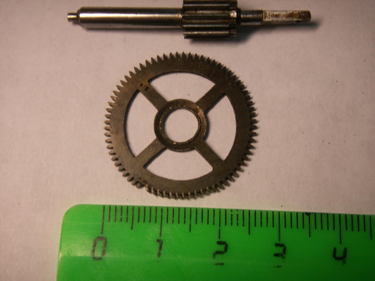

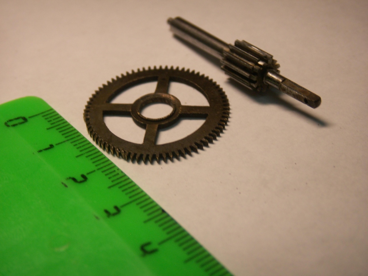

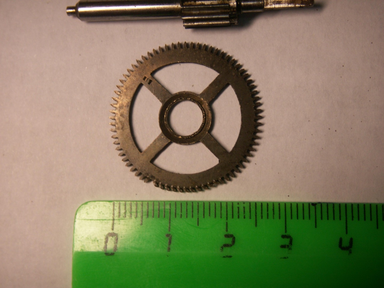

Пришел ответ от посыльного с Угличского часового завода. Ничего там не умеют! Собирают часы из пришедших готовых узлов. Так что моя просьба по прежнему в силе - кто и за сколько готов взяться за изготовление шестерни. На этот раз попробую приложить фотографии. Если сразу не разберусь с вложениями, не ругайтесь.

А зачем изготавливать новую шестерню вставьте туда новые зубья.
А те, что погнуты попробуйте аккуратно выровнять и заполировать.
С ув., Влад.

Кто бы сомневался! А новую шестерню, как уже сказали, делать не обязательно, вставляются новые зубья и ура.

Дайте диаметр и количество зубьев.
Поблагодарил ошибочно.Вставлять придется штук десять.

Вставлять штук десять - слишком уж хлопотно. Предвижу праведный гнев противников пайки в часах, но можно изготовить сектор и просто припаять (а для прочности можно ещё и приклепать) его сбоку, совместив зубья. У трибов-то всегда ширина "с запасом", тем более, что тут они фрезерованные. Колесу к трибу можно тоже припаять ПОС-40, так как отверстие в нём подразбито и развальцовка может уже не помочь.

Сделать сектор можно припаяв кусок латуни к исправному участку колеса и использовать его как шаблон.
Сначала нужно убедиться не помешает ли напайка соседним колесам-зазоры бывают очень узкими.
