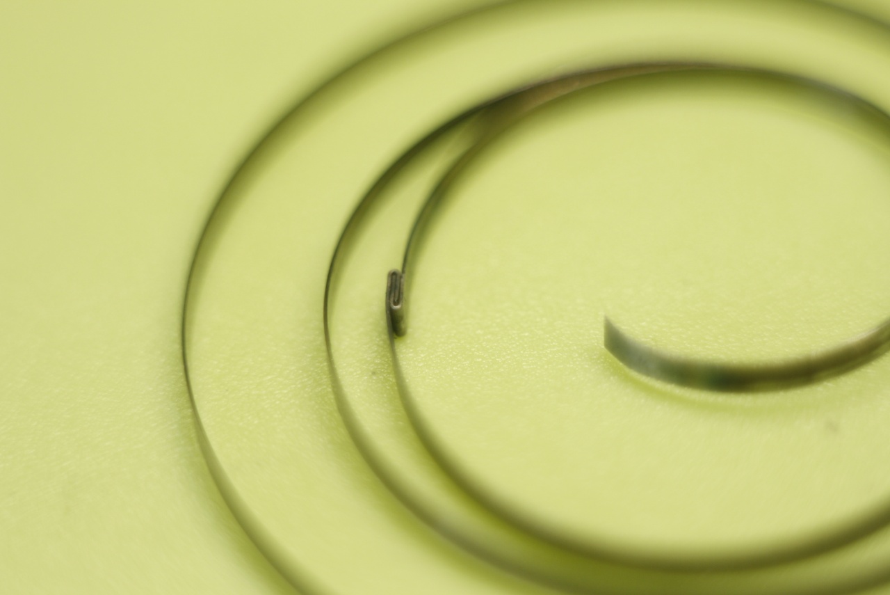

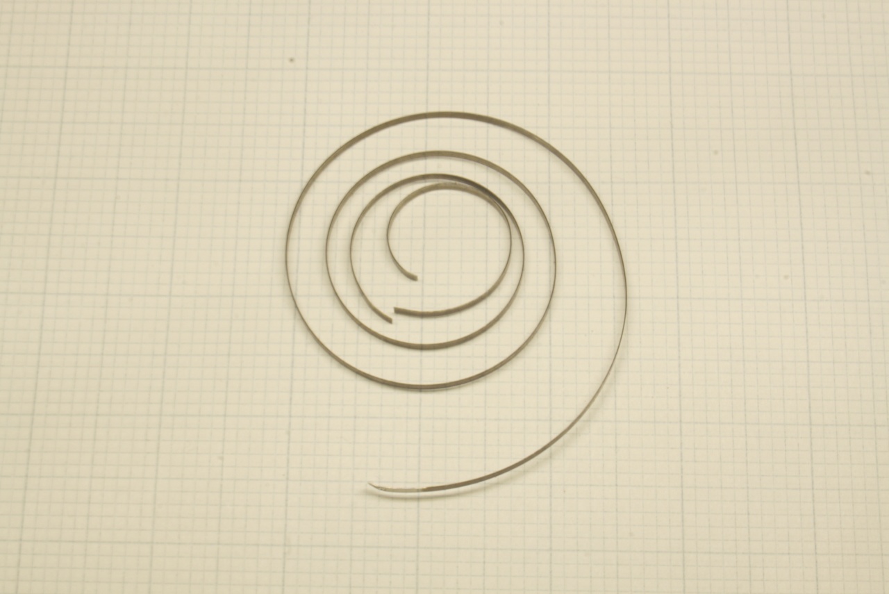

Как и обещал, покажу способ ремонта пружины способом пайки "замка"Способ проверен мною не раз и показал себя очень хорошо.Одна из таких пружин живет уже лет 6 в теле "Агата"у меня на стене. Вполне применим ,когда новую пружину нет возможности найти.
Для демонстрации я нашел пружину от карманного калибра ELGIN.Средний конец утерян и я обрезал ближе середине.

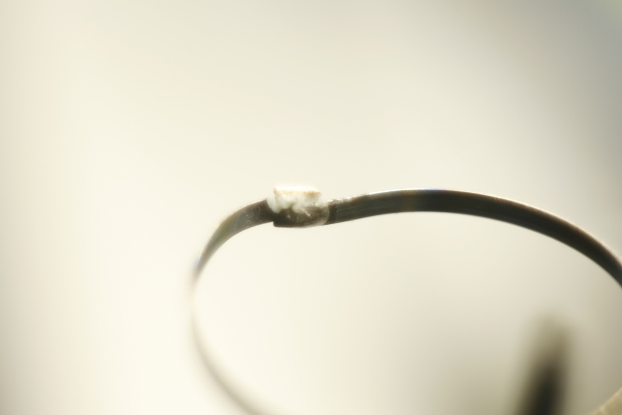

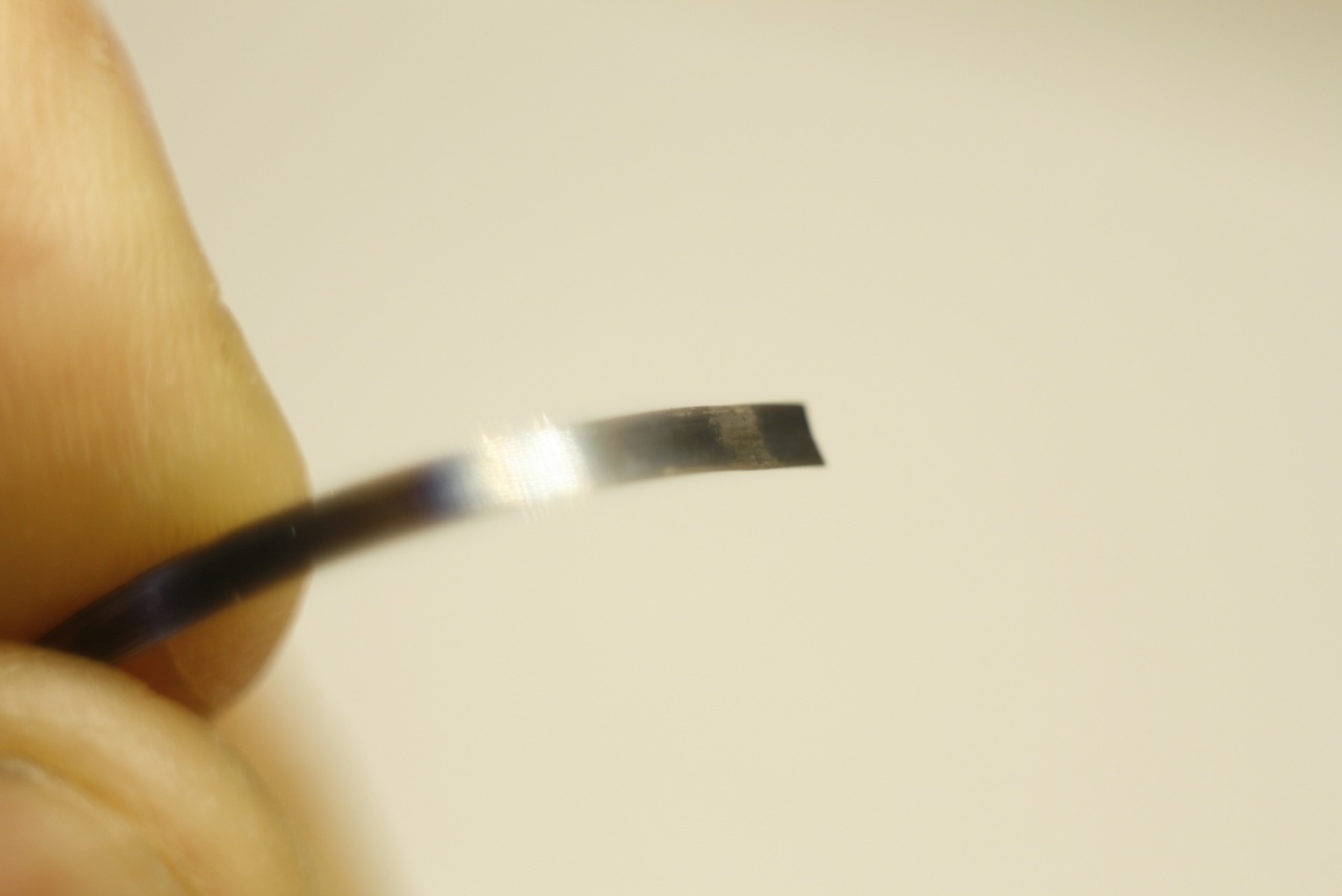

Отпуск с медленным удалением огня. Затем, после очистки, загибаем на длину ,равную примерно ширине полосы,и сдавливаем"замок"

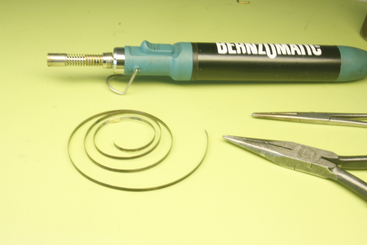

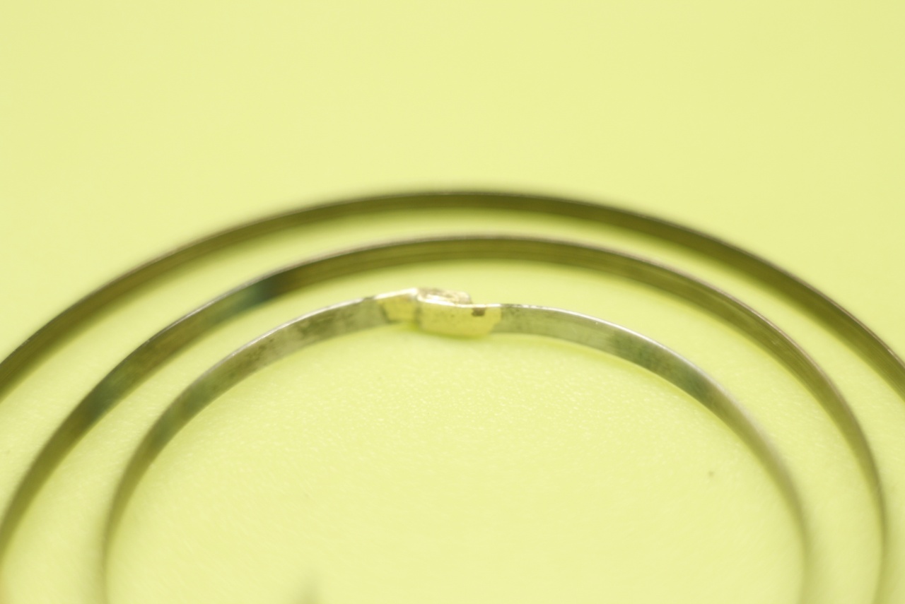

Паял маленькой ручной горелкой. Латунный припой с бурой. Очень важно хорошенько изолировать все остальное кроме места пайки. А также обеспечить,чтобы участок пайки не был сильно напряжен.Иначе при нагреве он сильно деформируется.

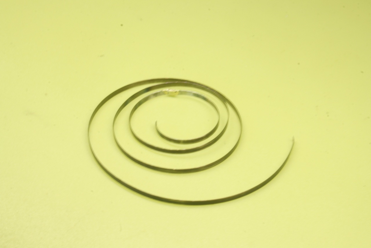

Остатки буры смыть крепкой соляной и затем хорошенько в воде.

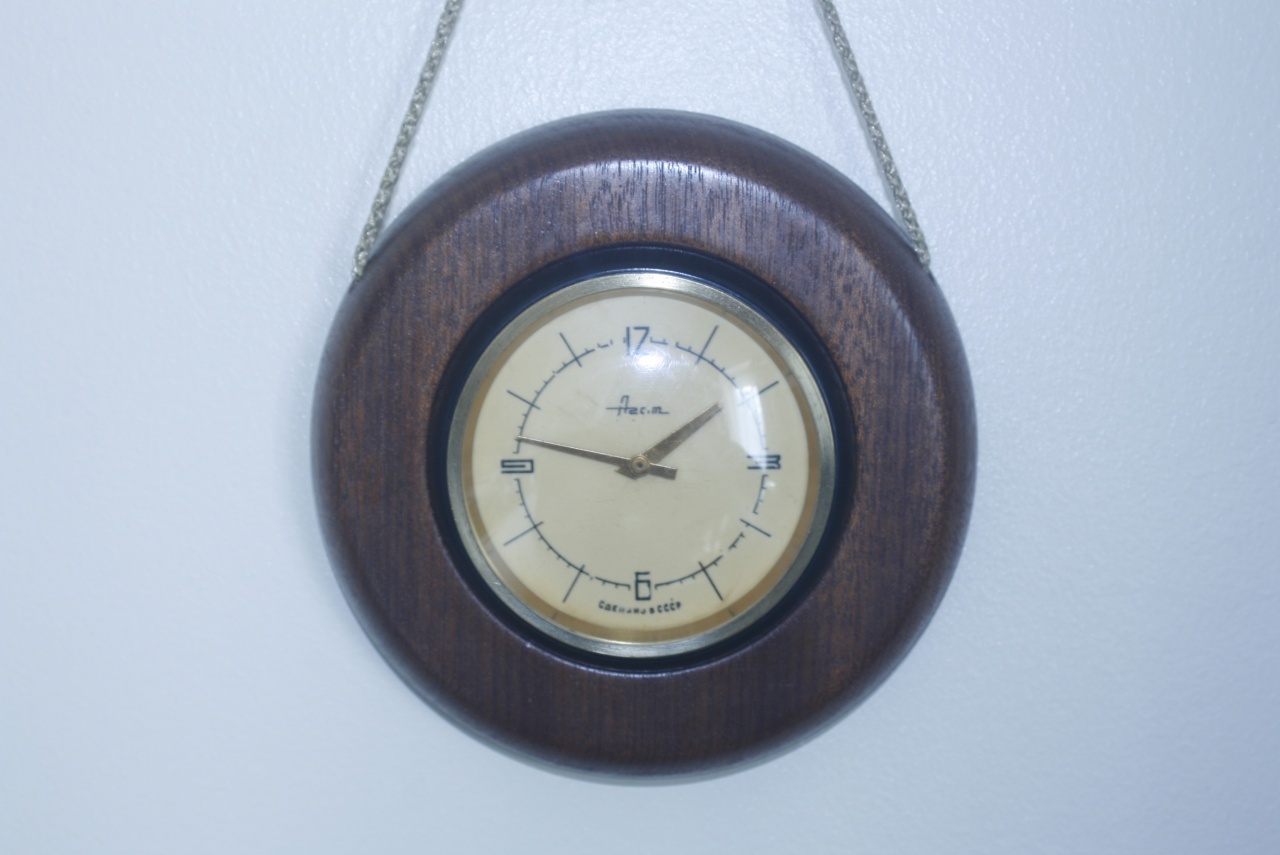

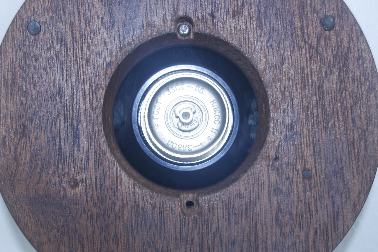

Я достаточно долго наблюдал за теми,которые так ремонтировал. А одни из них сейчас у меня на стене около 6 лет. Это "Агат".Нажмите на изображение для увеличения

ID:	1244928Идут как и следует часам 2-го класса
и по запасу и точности не уступают другим таким же,которые на полочке. Есть еще парочка разных часов с такими пружинами у моих друзей.Одни из них АВРМ, пружину которых я делал более 20-и лет назад!И уже пару раз их обслуживал.Полет нормальный!
