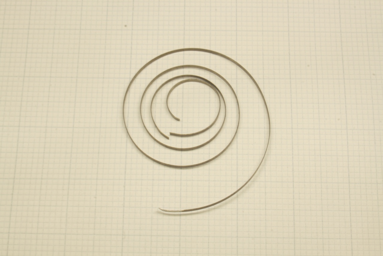

Как и обещал, покажу способ ремонта пружины способом пайки "замка"Способ проверен мною не раз и показал себя очень хорошо.Одна из таких пружин живет уже лет 6 в теле "Агата"у меня на стене. Вполне применим ,когда новую пружину нет возможности найти.

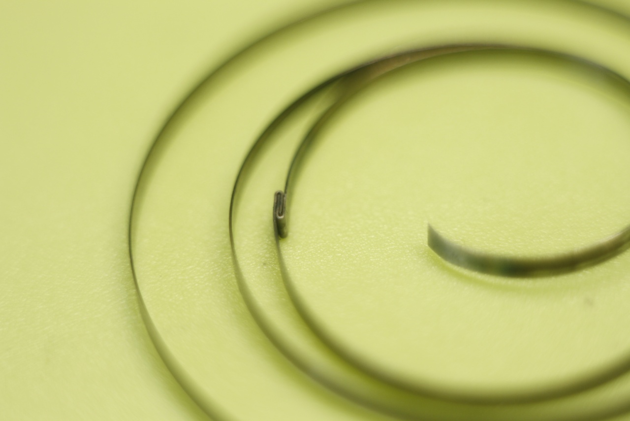

Для демонстрации я нашел пружину от карманного калибра ELGIN.Средний конец утерян и я обрезал ближе середине.
Вложение 1244332

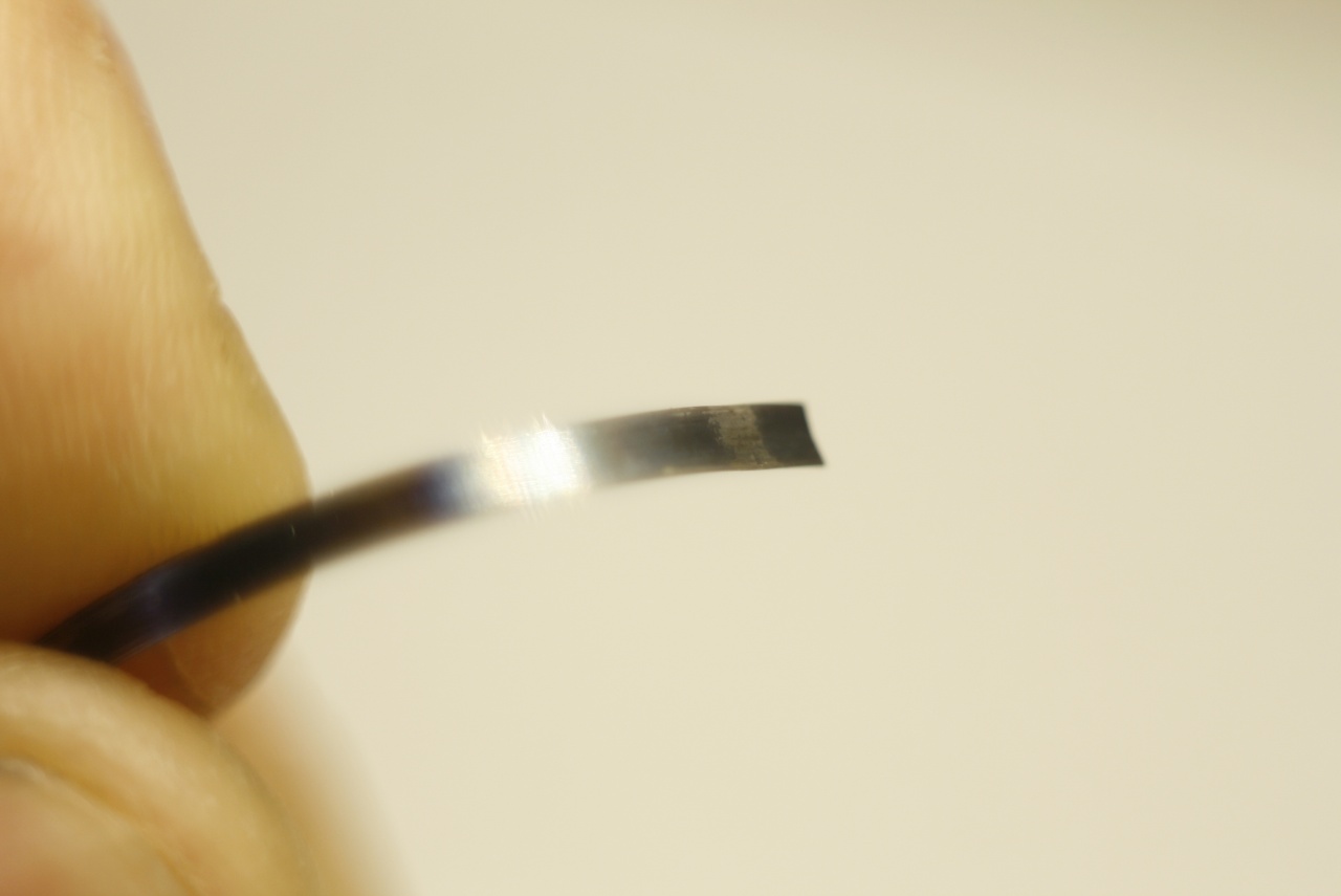

Отпуск с медленным удалением огня. Затем, после очистки, загибаем на длину ,равную примерно ширине полосы,и сдавливаем"замок"
Вложение 1244333Вложение 1244334Вложение 1244335

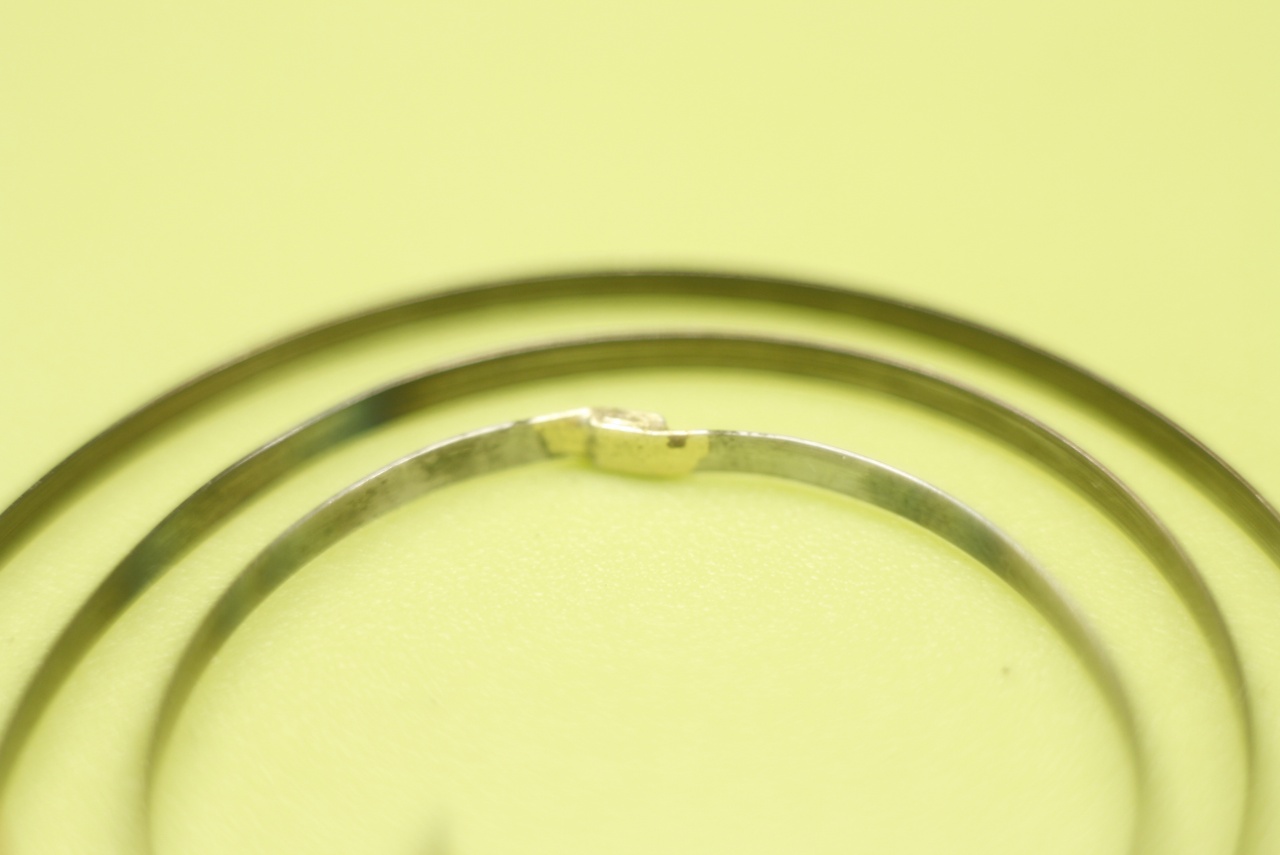

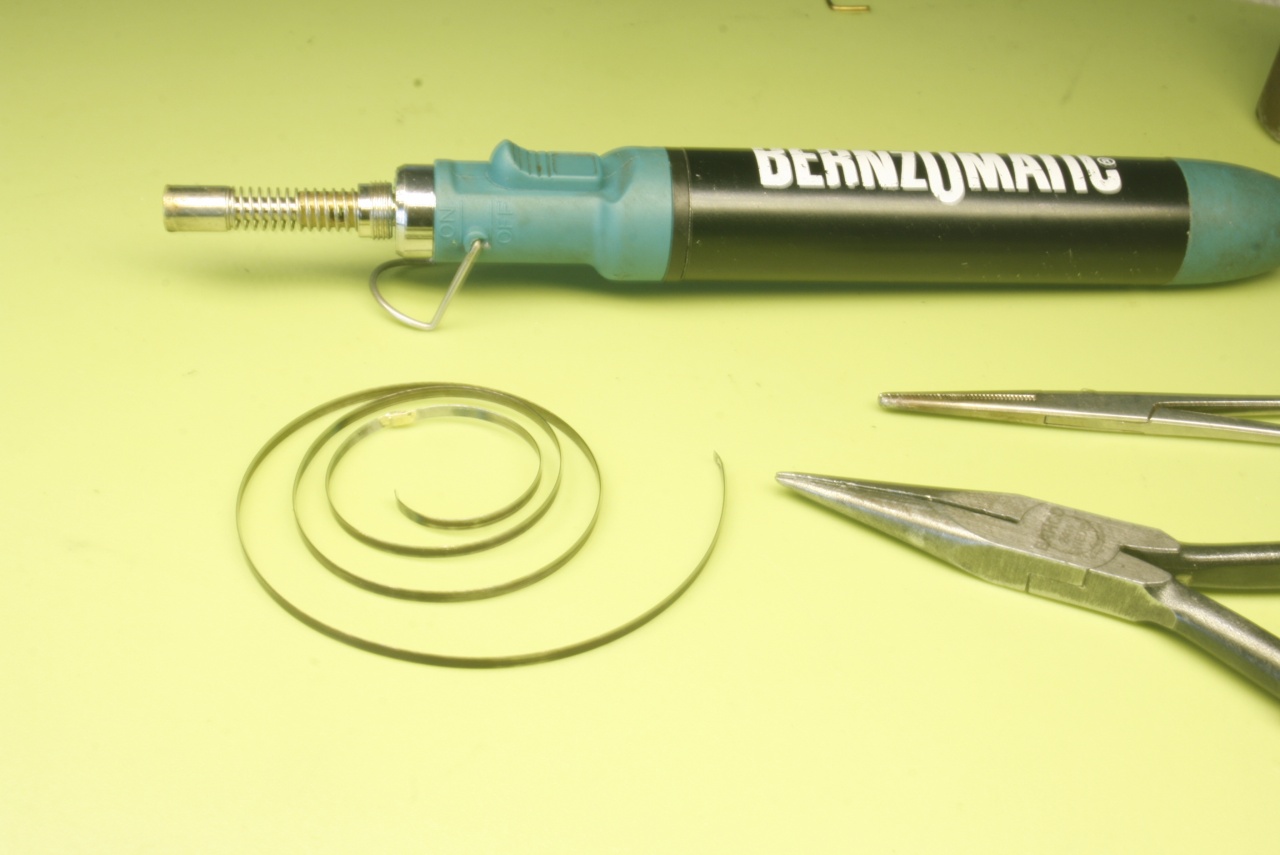

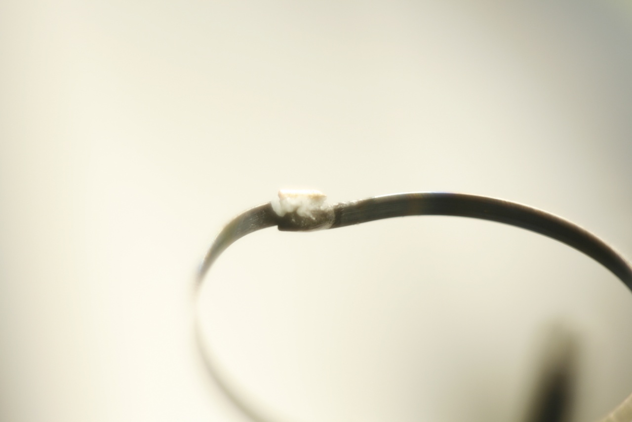

Паял маленькой ручной горелкой. Латунный припой с бурой. Очень важно хорошенько изолировать все остальное кроме места пайки. А также обеспечить,чтобы участок пайки не был сильно напряжен.Иначе при нагреве он сильно деформируется.
Вложение 1244341Вложение 1244390Вложение 1244342Вложение 1244343
Остатки буры смыть крепкой соляной и затем хорошенько в воде.

Odissey 30.12.2015 02:52
Вложений: 2
Сообщение от nevenbekriev (Сообщение 3466876)
По моему при пайки пружина станется мягкой и форма нарушится, с етим и равномерность момента. И другое - пайка толстая и захватит большую часть объема барабана, а ето ведет к уменьшению резерва. Если никак нельзя наидти замену, тогда по моему лучше просверлить отверстия и расклепать стальной проволокой. Я не делал так, и в учебниках написано что нельзя так делать, но попадались мне такие пружины в часах и они долго так работали...

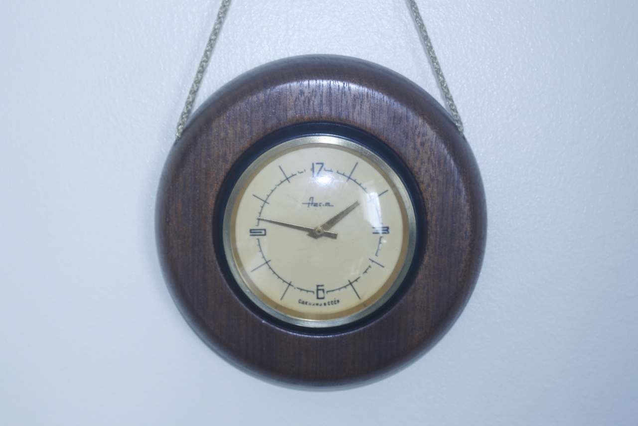

Привет! Возможно этот способ не подошел бы для ремонта пружин наручных или даже карманных часов по известным причинам. Я такого и не предпринимал. Здесь показан лишь метод на примере пружины от карманных часов т.к другой ,сломанной, под рукой не оказалось. Кстати плоскость можно ,при желании,выдержать очень точно.
Я достаточно долго наблюдал за теми,которые так ремонтировал. А одни из них сейчас у меня на стене около 6 лет. Это "Агат".Вложение 1244927
Вложение 1244928Идут как и следует часам 2-го класса
и по запасу и точности не уступают другим таким же,которые на полочке. Есть еще парочка разных часов с такими пружинами у моих друзей.Одни из них АВРМ, пружину которых я делал более 20-и лет назад!И уже пару раз их обслуживал.Полет нормальный!
Метод заклепок так же не использовал по ряду причин. Первая и самая главная это то ,что при сверлении уменьшается несущее сечение пружины и она просто становится слабее на разрыв.
Еще раз не соглашусь с Душаном в том,что пружину легко и быстро можно найти.Возможно для него это так ,но не для всех, особенно в России. Если я не прав ,то пусть откликнутся форумчане и подтвердят или опровергнут.
При том ,что в Европе они не дорогие. Для примера пружина для ELGIN около £3 (300 рублей )в Cousins UK.
