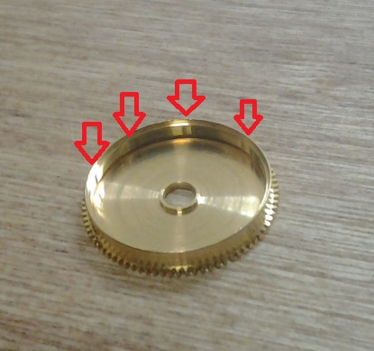

Следы выработки на внутренней поверхности барабана главной пружины
Уже в который раз попадаются странные повреждения барабана со внутренней стороны. Это автоматический калибр. Повреждение имеет характер выработки расположенной вертикально на равных угловых расстояниях по внутренней поверхности стенки барабана (см. картинку в приложении).
В связи с чем имею следуюшие вопросы:
1) Что вызывает такие повреждения?
2) Пригоден ли барабан к дальнейшему использованию?
3) Пригодна ли пружина к дальнейшему использованию?
4) Как избежать такого повреждения?
Так же имею некоторые наблюдения.
1) Упомянутые дефекты встречались у барабанов с избыточным количеством смазки. Последний так был полностью залит смазкой включая механизм. Словно механизм погрузили в масло.
2) После сборки меха с таким барабаном, часы на полном заводе срывались в галоп. Затем после некоторого времени возвращались к нормальной работе.

А где вы увидели повреждения, то на что показывают стрелочки на снимке -это технологические выемки для удержания смазки. Состояние пружины легко узнать по внешнему виду, либо по показаниям хода часов на приборе-амплитуде колебания баланса. Если часы на полном заводе "срываются в галоп" значит, что завышен крутящий момент у пружины. В вашем случае, либо не смазана внутренняя стенка барабана, либо использована неправильная смазка.
Перебрал уже под 2 десятка таких калибров (Bulova 11AOAC). Такие выемки встречал только на двух. Модификация?
Сообщение от Wlad Посмотреть сообщение
Внешнее состояние пружины - адекватно возрасту. Амплитуда по прибору - около 250гр.
Стенка смазана достаточно (по крайней мере я так думаю ибо другие полтора десятка аналогичных механизмов работают как полагается). Использую Moebius 8300.

Осмотрите внимательно пружину, нет ли на ней чего-то необычного ? Вот похожий случай описывался на форуме : http://forum.watch.ru/showpost.php?p=581571&postcount=7, кстати у автоматических механизмов ЭТА так же устроен барабан- с выемками.
