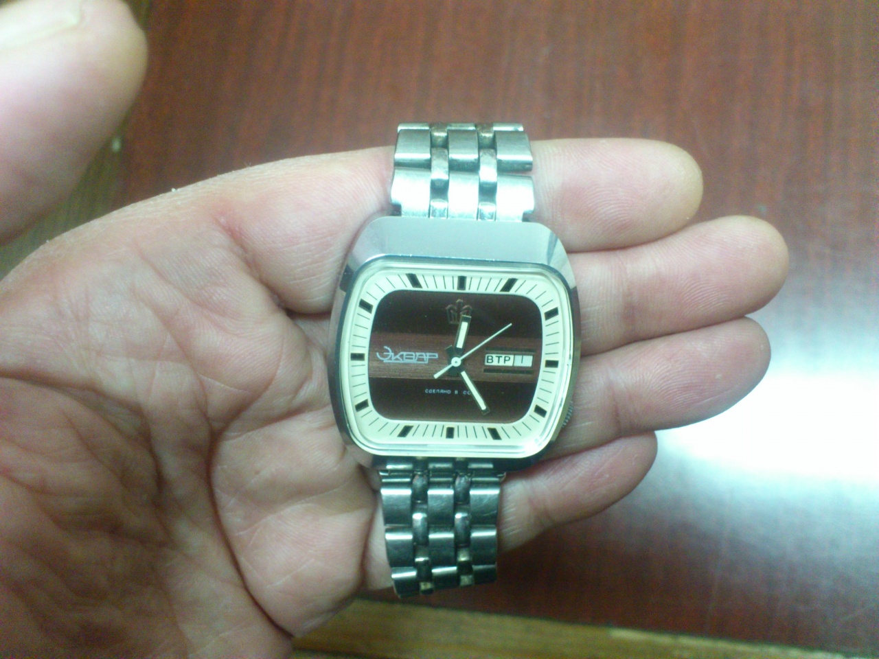

Увидел сегодня у часового мастера кварцевый Полёт из первой установочной партии. Сами часы не редкость,хотя уже нечастая находка,особенно в хорошем состоянии и на ходу. Но вот этот экземпляр интересен своим лого "ЭКВАР" . Более поздние выпуски такого Полёта несли на цифере лого ПОЛЁТ или КВАРЦ ,а вот такой логотип был только на установочной партии. Это производное от двух слов "электроника" и "кварц" . По словам мастера,часы ему в то время достались по большому блату и практически не носились,состояние,действительно, практически коробочное. По тем временам,вторая половина 70-х, это было неимоверно круто !
Пытался выпросить,но пока мастер не готов со своим сокровищем расстаться,однако я надежды не теряю. Фото уж как есть,извините за качество.

Кроме надписи "Эквар" часики достаточно распространенные. Только ходячих среди них мало, шаговики на 3050 мрут как мухи при длительной эксплуатации.

А у меня есть такие. Я то всё думал что за фирма такая эквар, которая циферблат на Полёте заказала А оказывается всё гораздо интересней. Спасибо.

Надпись действительно мега-редкая. Сами часы прям не частые, но видел много их. С такой надписью не видал вообще.

А то! Это фишка самой первой серии.

И у меня с такой надписью есть... Вот и выходит, что уже не МЕГА, а наштамповали их в свое время от души.
