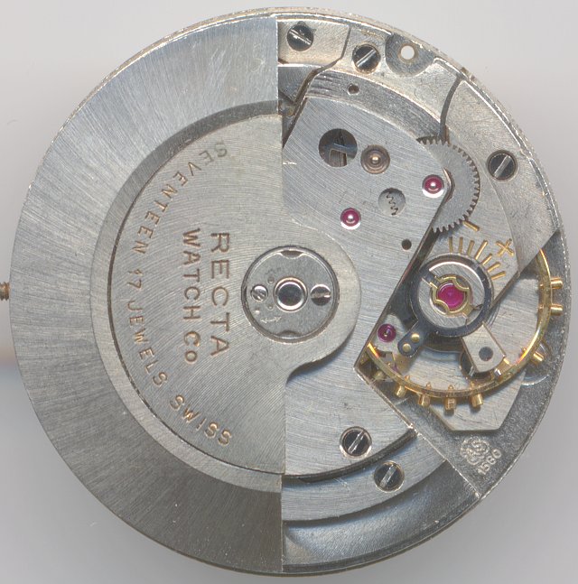

Это калибр АS1580 (A. Schild). Вывинчены 2 винта и прижимная шайба. Ротор должен сниматься без проблем.

Верно, 2 винта, шайба и ещё деталь типа собачки. Но не снимается. Владелец в них искупался месяца 2 назад. Потом промыл в wd-40.
Как бы не приржавело....
А калибр больше похож на 1700 модернизированный, нет?

Да уж...
оказалось верхнее кольцо не давало ротору выйти.
проставочное кольцо состоит из двух частей. и ротор он действительно снимается сверху, но сначала нужно удалить кольцо. да и ротор здесь не сегментом, а кольцом сделан. поэтому у уважаемого Popeye на фото легко снимается - нет этого кольца )))) - меня невнимательность подвела))
Старый 17.08.2015, 23:27
Аватар для Anth
Anth Anth вне форума
Регистрация: 04.11.2012
Адрес: Россия, Самара
Сообщений: 8,401
Сказал(а) спасибо: 2,831
Поблагодарили 30,097 раз(а) в 4,723 сообщениях
эх, я дурень....))))
даже разбирать не нужно было чтобы ротор снять. только кольцо верхнее удалить, затем на картинке у Popeye видно 2 винта - один для снятия шайбы, а второй как раз поворачивает защелку, фиксирующую ротор на валу, в котором проточка сделана. и всего то делов..))))) для умных написано даже +/- около этого винта )))))
единственное оправдание - даже так не снять если кольцо стоит сверху ).
промыл, собрал смазал, амплитуда ровно 300 градусов..
