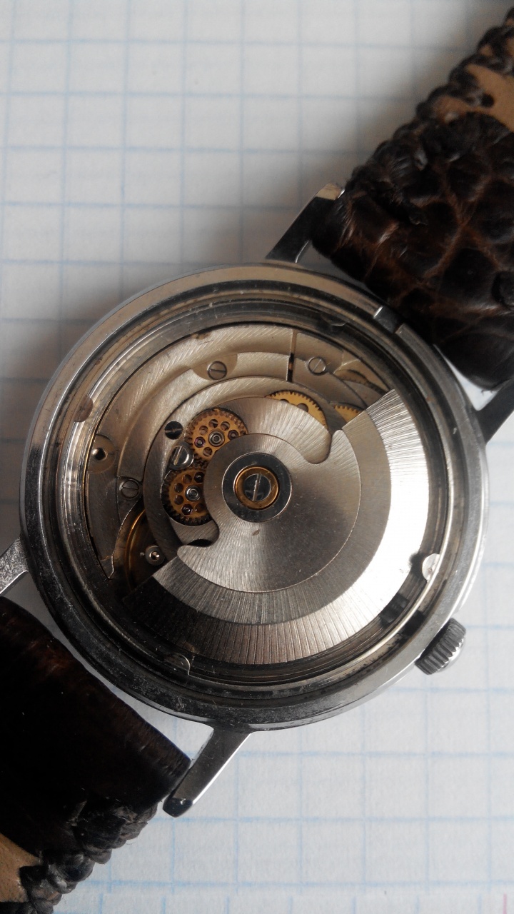

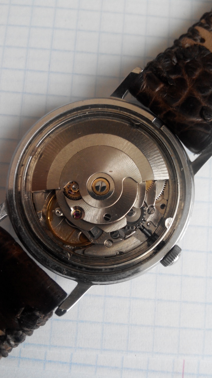

Механизм точно 2602.
5раз пересматривал.
ID:	1056310   Нажмите на изображение для увеличения
ID:	1056311   Нажмите на изображение для увеличения
Старый 01.07.2015, 16:38
Formalin1 Formalin1 вне форума
Регистрация: 25.11.2013
Адрес: Саранск
Сообщений: 168
Сказал(а) спасибо: 377
Поблагодарили 451 раз(а) в 46 сообщениях
Недолго думая отвинтил один болтик ,снялжелезяку,в бензине промыл,продул.
Думаю там обычный подшипник,а ему смазка нужна,солидола не пихнеш туда,а вот маслецом думаю можно немного.
Сказано - сделано.
Привернул все обратно.
Незнаю чего не так там было но сейчас ничего не болтается,может скажете прикручено слабо было,но я проверял,нормально было
