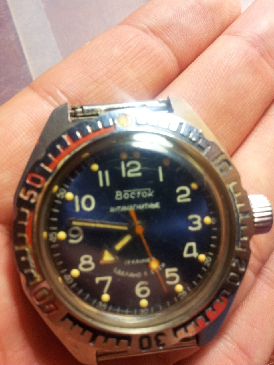

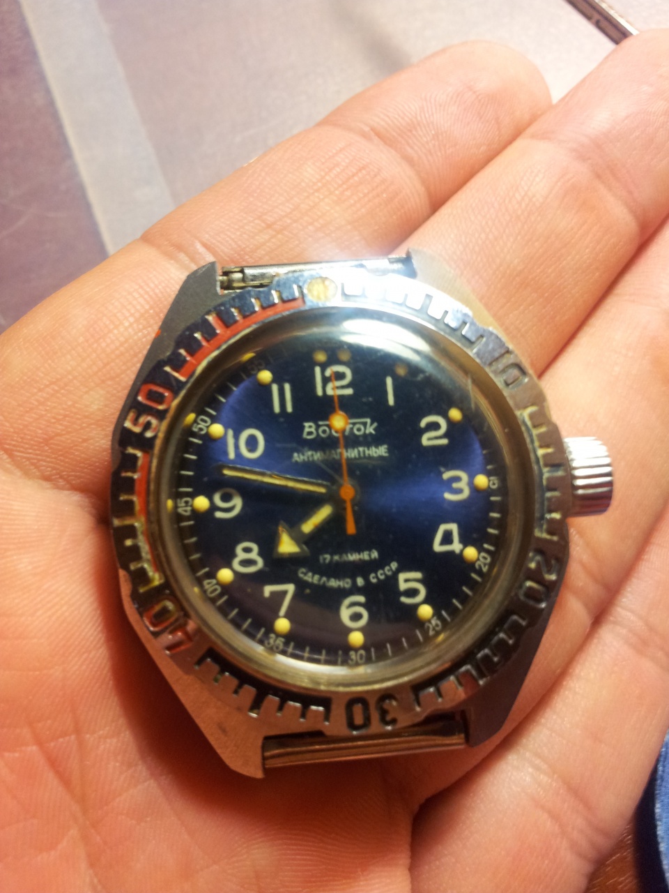

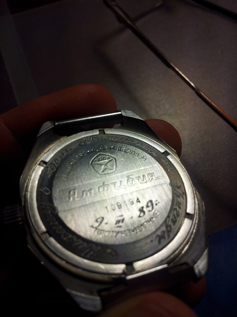

Что то на старину меня потянуло и вспомнил я про дедовские часы...
Часам столько же сколько и мне почти, подарены от бригады - дед работал на авиа заводе гражданском у нас в городе, странно что амфибия, а не какая нибудь ракета, но тоже прикольно.
Потрепанные конечно, где то то ли ржавчина то ли грязь очень твердая на корпусе, стекло в карапинах и отрвался браслет еще в детстве на физ-ре неудачно прыгнув к кольцу
Из того что вижу:
  • 17 камней
  • антимагнитные
  • противоударные
  • 200 м водонепроницаемость (завинчивающуася ЗГ)
  • Безель крутится в оба направления
  • Люм - на точках около цифр и на стрелкахЮ даже на секундной точка жирная это люм.
Собственно вопрос - как определить модель и мех - что бы почитать о них.
Инструкцию к ним найти бы, да сколько раз нужно провернуть ЗГ для полного завода ....
И куда в Ростове-на-Дону подататься что бы оценить масштаб трагедии - ремонта и восстановления часов и механизма?
И стоит ли восстаналивать вообще....
ЗЫ В механике ничего не понимаю, а тем более в советских часах, так что ногами прошу не пинать ... сразу )

Luke88, восстанавливать стоит. Очень красивые часы. Механизм 2409 с ручным заводом. Я бы восстановил.. Заводить до упора. Обязательно стоит восстановить. Желательно найти мастера с руками не из ж.

Обязательно возвращать к жизни. И память и сами часы хорошие. Сохранность циферблата -очень хорошая, механизм советский -обслужить и еще несколько раз по столько времени проходит. А грязь -ототрется, корпус то нержавейка, стекло отполировать можно и самому, браслет или ремень подберете. У меня такие есть, очень нравятся.

Тип корпуса по прозвищу "альбатрос". Довольно плоские, изящные. До упора заводить не рекомендую - хвостик на пружине может оборваться.

Так с мехом понятно 2409, почитаю
А вот мастера толкового...... поискать прийдется .....
Технические характеристики калибра Восток 2409
vostok-caliber-2409
Механизм калибра 24 мм. с центральной секундной стрелкой.
Высота (без учета высоты секундного и минутного трибов) – 3,7 мм.
17 рубиновых камней.
Средний суточный ход: -20…+60 сек.
Частота: 19800 полуколебаний/час.
Энергетическая автономность не менее 38 часов.
Ого погрешность...

Если быть точнее, 2409А

Я тока непойму как время на них подводить?
Откручиваю ЗГ кручу - завожу часы, а как править врем ято?)

Luke88, чуть сильнее вытяните заводную головку и можно ставить время.

Подходит к механизмам 2409 и 2416

Martinss, лучше отдать мастеру профессиональному. Пусть лучше он посмотрит и сделает полный репассаж. Точная регулировка возможна на часах которые были в сервисе и приработались.
