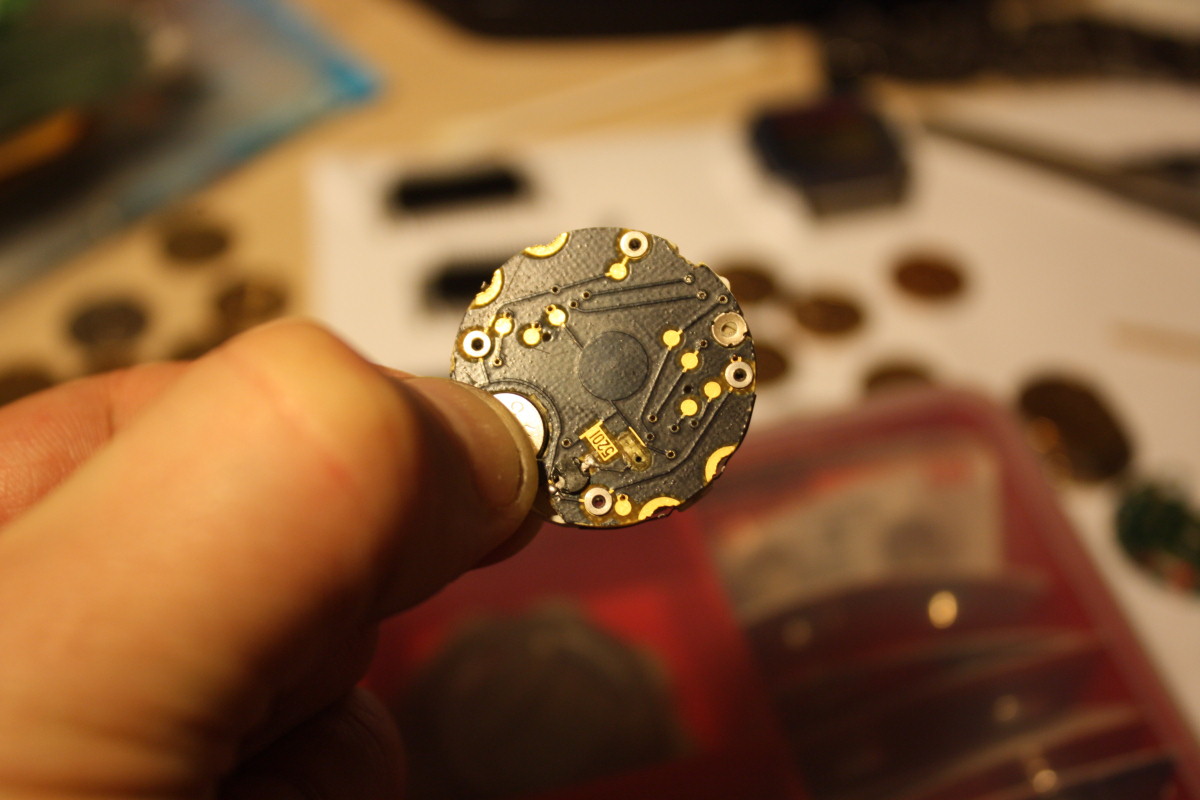

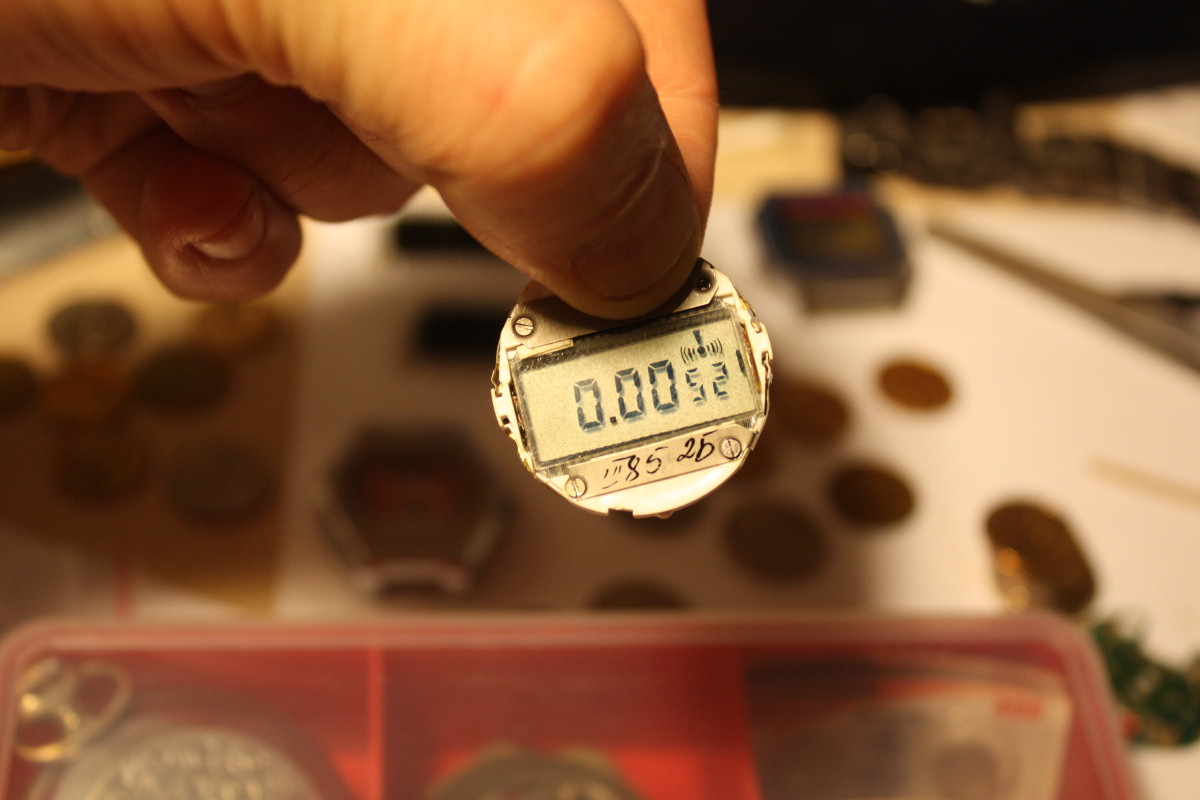

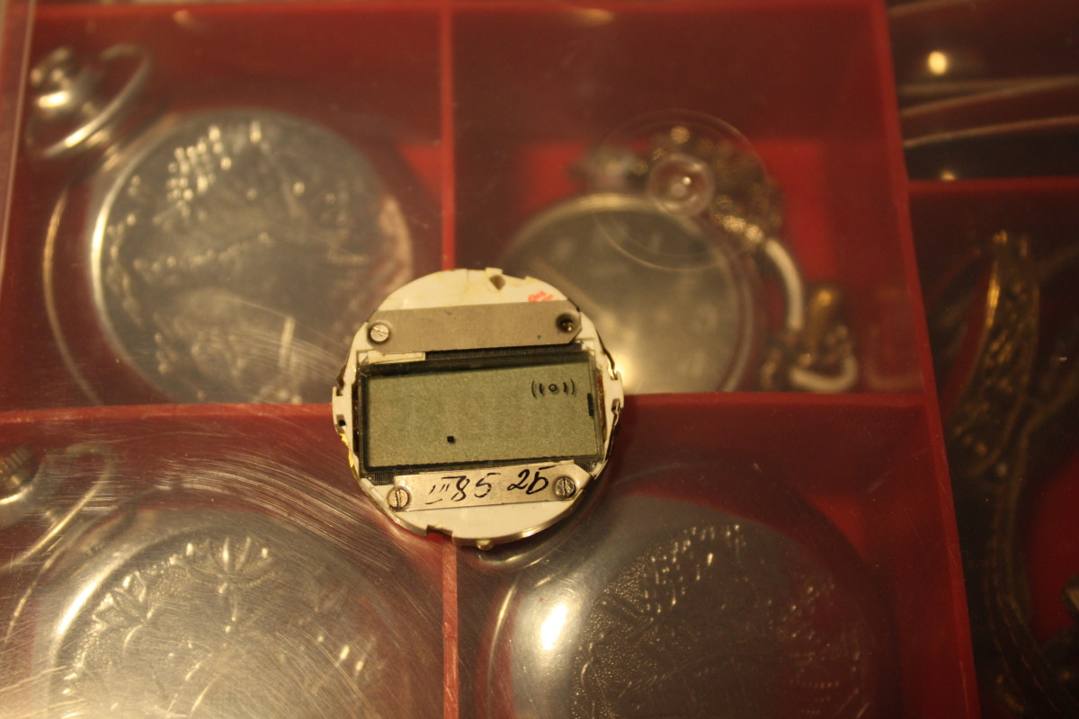

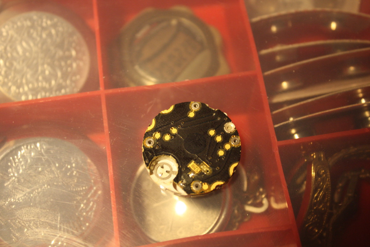

Приветствую, уважаемые! Подскажите, от какой Электроники мне отдали модуль? и Чего на плате не хватает? (подозреваю, что чего-то нет).
С уважением, Евгений.

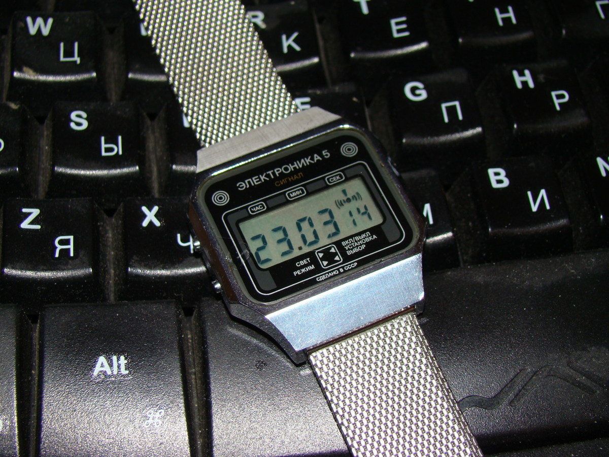

eir139,
у Вас модуль от 29364 (фото не моё).
А на плате не хватает контакта на пьезоэлемент (к сожалению, он оторван вместе с контактной площадкой платы), нет металлической пластинки с винтом, которая держит батарейку. Прижимная пластина ЖКИ в плачевном состоянии, её нужно заменить. И ещё есть сомнения, цела ли катушка, т.к. на ней видны сколы феррита.

WhiteLion, спасибо за ответ, отложу модуль на "поковыряться на досуге".

да не за что. Этот модуль восстановить можно. Если есть или найдёте хороший корпус, будут у Вас редкие тик-таки в коллекции.

Осторожно, это модуль под корпус с большими кнопками. Прижим дисплея не такой, как на более поздних версиях.

...на нижнем прижиме один ус сломан.

Да, спасибо, я уже тоже увидел.

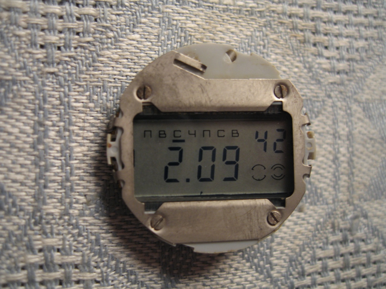

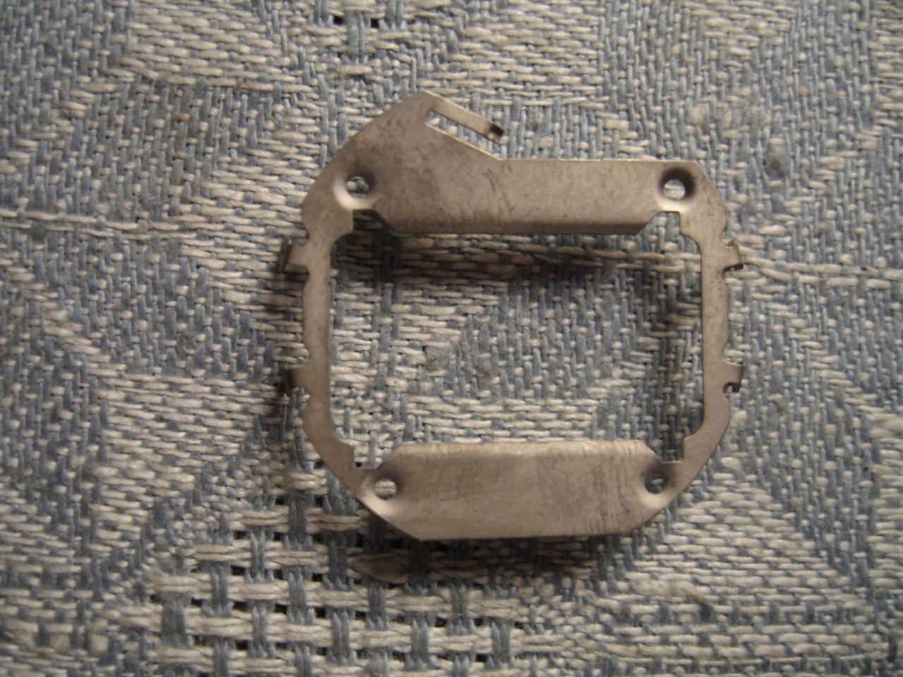

насчёт прижимной пластины не заморачивайтесь особо. Когда (если) у Вас дойдёт дело до возвращения к полноценной жизни этого модуля, ставьте любую. Подойдёт от любых ЭНЧ Электроника 5, где используется такая же обойма. Моделей много. Это 204А (без надписей МЕСЯЦ и ЧИСЛО на ЖКИ), 29391, 29354, 29364, 29366, 29367, 29368 и т.д. Пластины (Ваш вариант не в счёт), впрочем, как и обоймы, бывают 2-х типов. Такая, как на фото ниже (фото ув. harris1969), Вам подойдёт меньше, сквозной контакт придётся отгибать или просто отломить. Второй вариант - плоская пластина (к сожалению, фото по-быстрому не нашёл). Использовать такую пластину для Вашей обоймы предпочтительней.

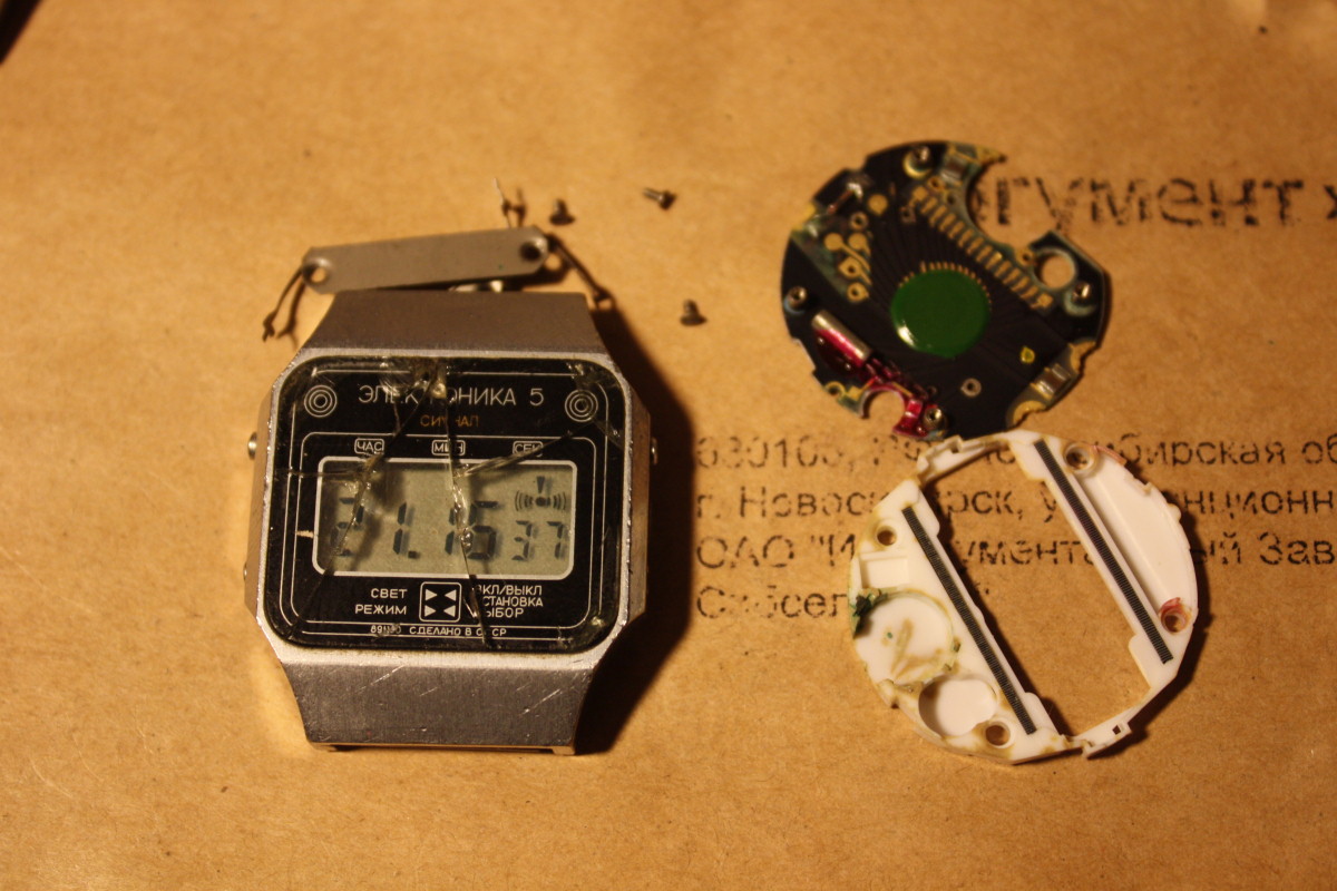

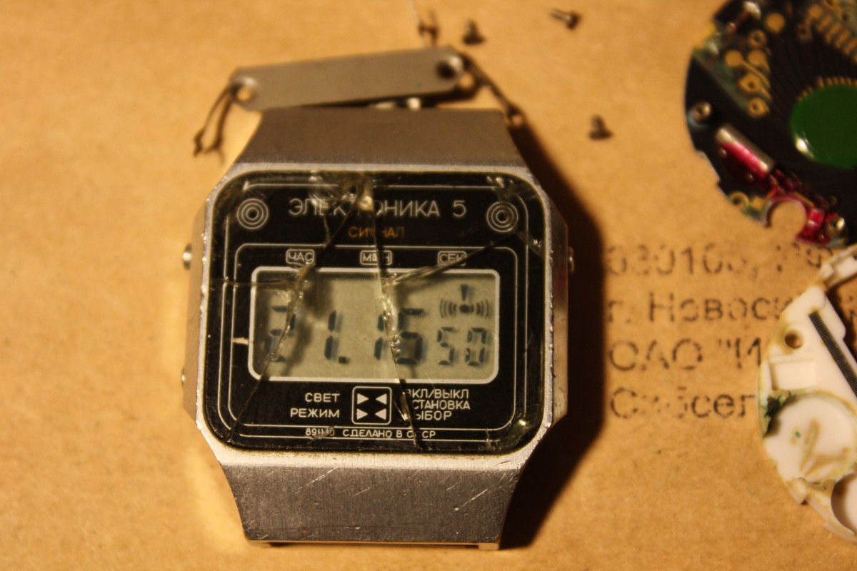

Не то, чтобы руки дошли - просто нашёлся вот такой вот корпус. Прижимная пластина от остатков часов, лежащих рядом. Кнопки на корпусе широко расставлены, срабатывают нормально, хоть глубже в корпус утоплены. Цепь звука пока не восстанавливал.
Ищу к этим часам (Электроника 5-29364 Сигнал) стекломаску и пьезоизлучатель ЗП-4.
