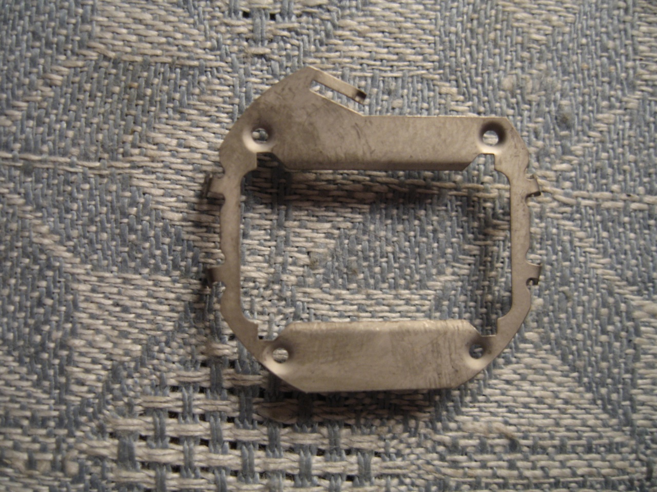

WhiteLion 21.10.2014 01:03
Вложений: 2
eir139,
насчёт прижимной пластины не заморачивайтесь особо. Когда (если) у Вас дойдёт дело до возвращения к полноценной жизни этого модуля, ставьте любую. Подойдёт от любых ЭНЧ Электроника 5, где используется такая же обойма. Моделей много. Это 204А (без надписей МЕСЯЦ и ЧИСЛО на ЖКИ), 29391, 29354, 29364, 29366, 29367, 29368 и т.д. Пластины (Ваш вариант не в счёт), впрочем, как и обоймы, бывают 2-х типов. Такая, как на фото ниже (фото ув. harris1969), Вам подойдёт меньше, сквозной контакт придётся отгибать или просто отломить. Второй вариант - плоская пластина (к сожалению, фото по-быстрому не нашёл). Использовать такую пластину для Вашей обоймы предпочтительней.
Вложение 825309 Вложение 825310

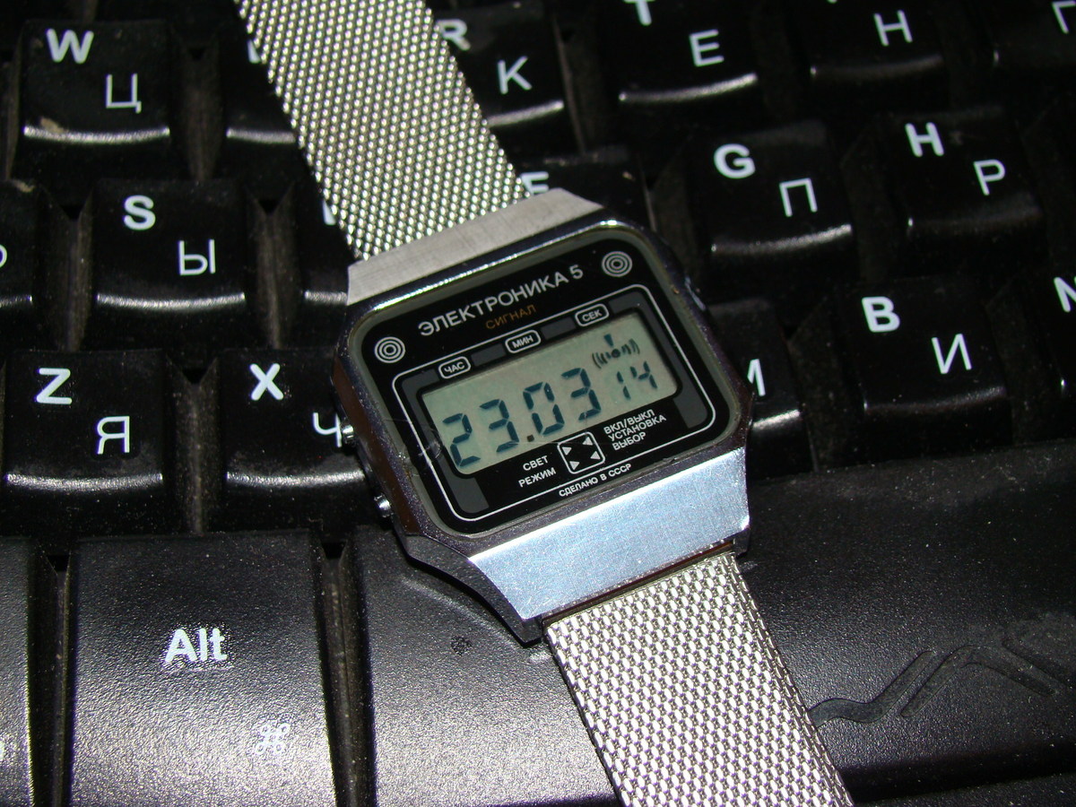

eir139 30.01.2015 18:52
Вложений: 2
Не то, чтобы руки дошли - просто нашёлся вот такой вот корпус. Прижимная пластина от остатков часов, лежащих рядом. Кнопки на корпусе широко расставлены, срабатывают нормально, хоть глубже в корпус утоплены. Цепь звука пока не восстанавливал.
Ищу к этим часам (Электроника 5-29364 Сигнал) стекломаску и пьезоизлучатель ЗП-4.
С уважением, Евгений.
