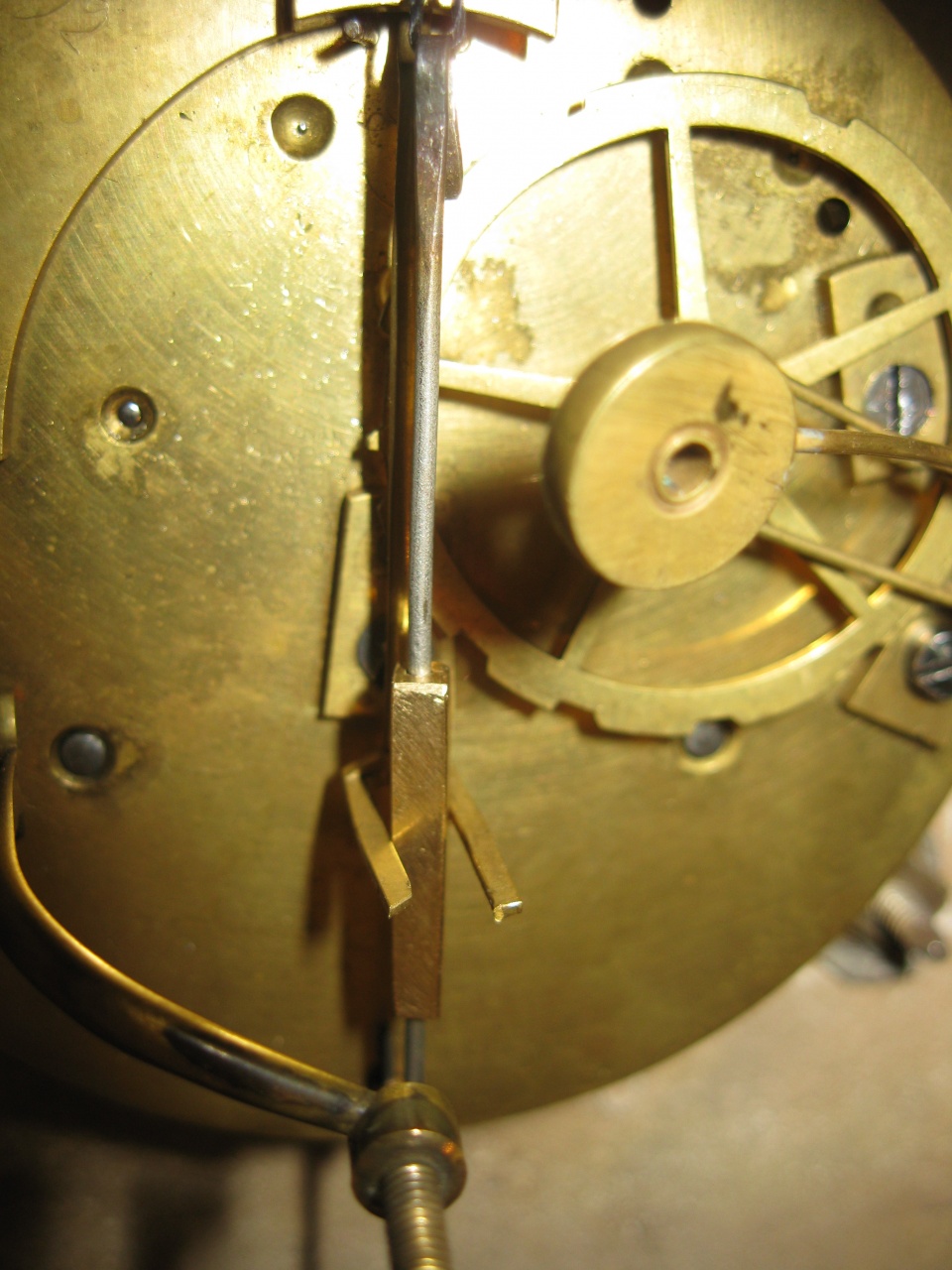

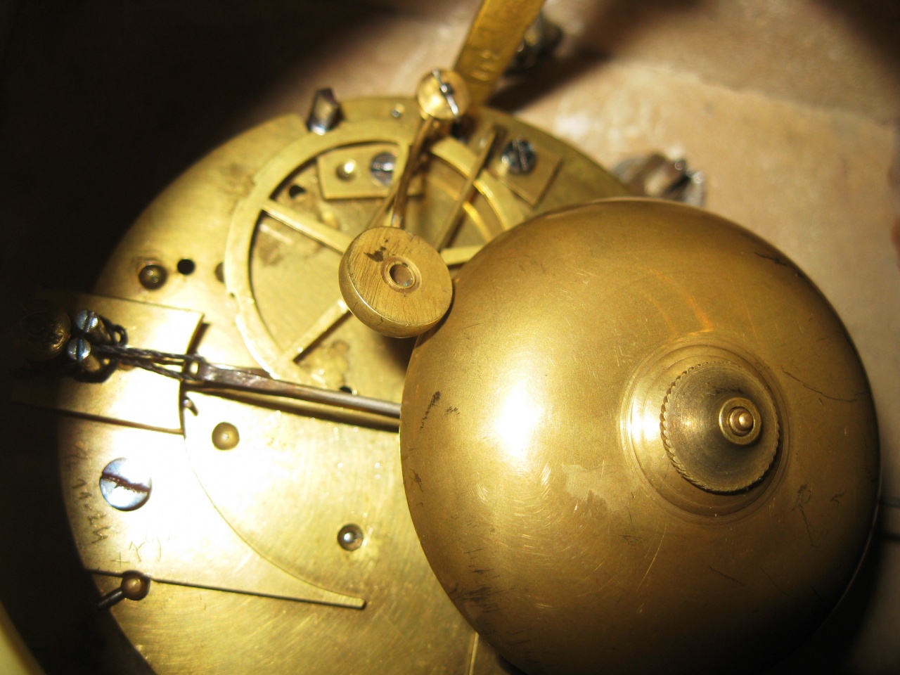

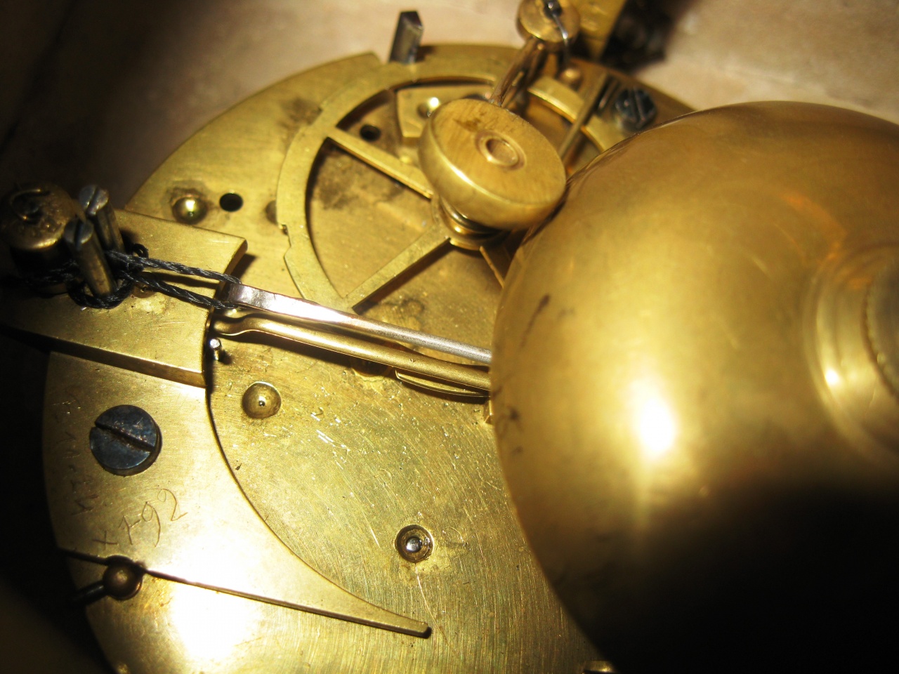

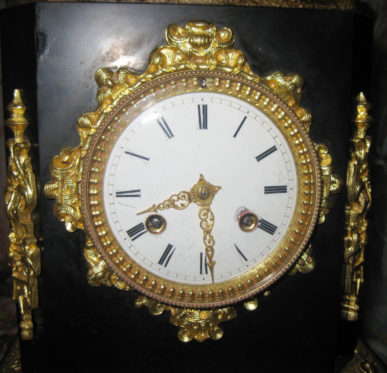

Приветствую всех знатоков. Я впервые на вашем форуме, но привело меня сюда именно то, что только здесь я узнала что пендельфедер- это не бранное слово , а деталь маятника. Приобрела часы. Хозяин о них сообщил скудно - бронзово-мраморные часы с боем. Когда дома скрупулезно изучила часы, выяснила, что маятник оказался не от этого механизма. Здесь был как раз с пендельфедером, а сейчас от ниточного подвеса. На блине есть 3 цифры. На фото механизм с колоколом. Под ним никаких таблеток с клеймами нету. Сейчас его снимать не стала - только наладила ход. Идут уже три с половиной дня. За это время убежали на 45 минут. Как заставить идти нормально? Удлинять маятник? Утяжелять его? Подскажите пожалуйста. Как привезла- ходили полдня без маятника, ни разу не остановились. Потом все прицепила по местам. Теперь вот с маятником бегут потихоньку. Может, подскажете и про сами часики. Там на фото есть еще какие-то циферки и буковки. Они что-то обозначают? Спасибо всем, кто откликнется.

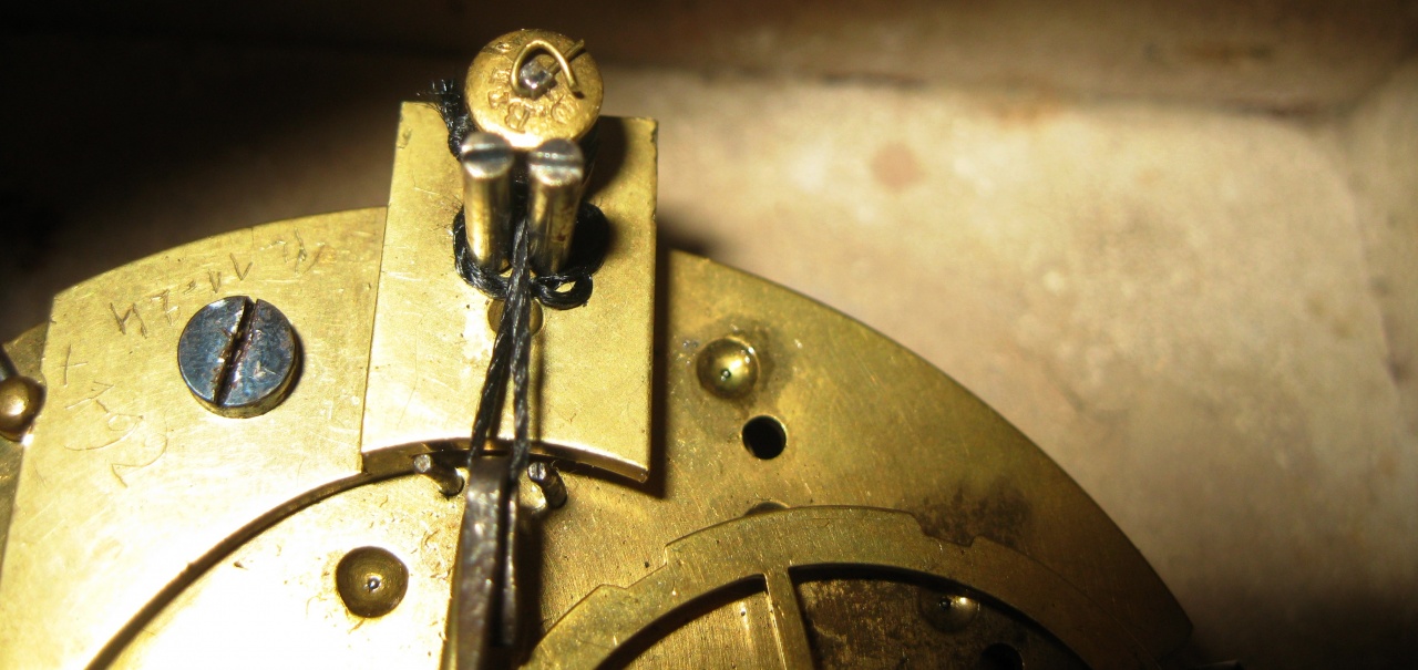

ваш механизм изначально был с нитевым подвесом
нитевые подвесы появились раньше пендельфедеров, ваши часы скорее всего первой половины 19в
над двумя штифтами находится валик, на который намотана нить, он проходит сквозь циферблат, над цифрой 12 есть маленький квадрат - он и предназначен для регулировки
при разматывании нитки ход замедляется, при наматывании - ускоряется
чтобы увидеть клеймо, нужно открутить колокольчик

Согласен с коллегами, часы в хорошем, изначальном сохране, маятник оригинально был нитяной. Интересный вариант регулировочного узла маятника - обычно длина нити на таких каминниках регулируется сзади, а тут спереди, в верхней части циферблата. Это дань моде начала 1850-х годов, именно в этот период были выпущены данные часы.
Для коррекции скорости хода вам следует немного опустить маятник, провернув регулировочную ось (можно спереди, аккуратно прихватив за квадрат плоскогубчиками, если нет специального ключа) так, чтобы нитка подвеса стала чуть длиннее. Думаю, даже полуоборота оси будет достаточно для начала.

причина "спешки" Ваших часов конечно же в маятнике.
Поскольку он не от часов с нитяным подвесом на нём должна быть регулировка линзы по высоте. Попробуйте сначала использовать её.
Небольшая кривизна штанги маятника на скорость хода не влияет.
Производитель часов жил во Франции. Под колоколом должно быть его клеймо.

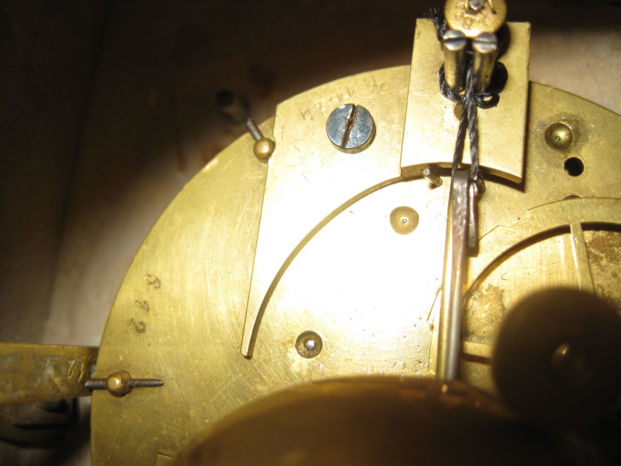

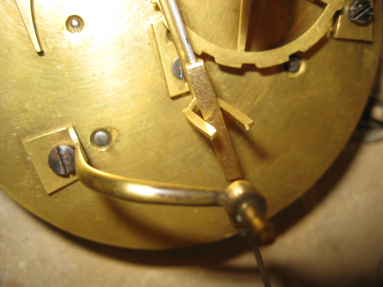

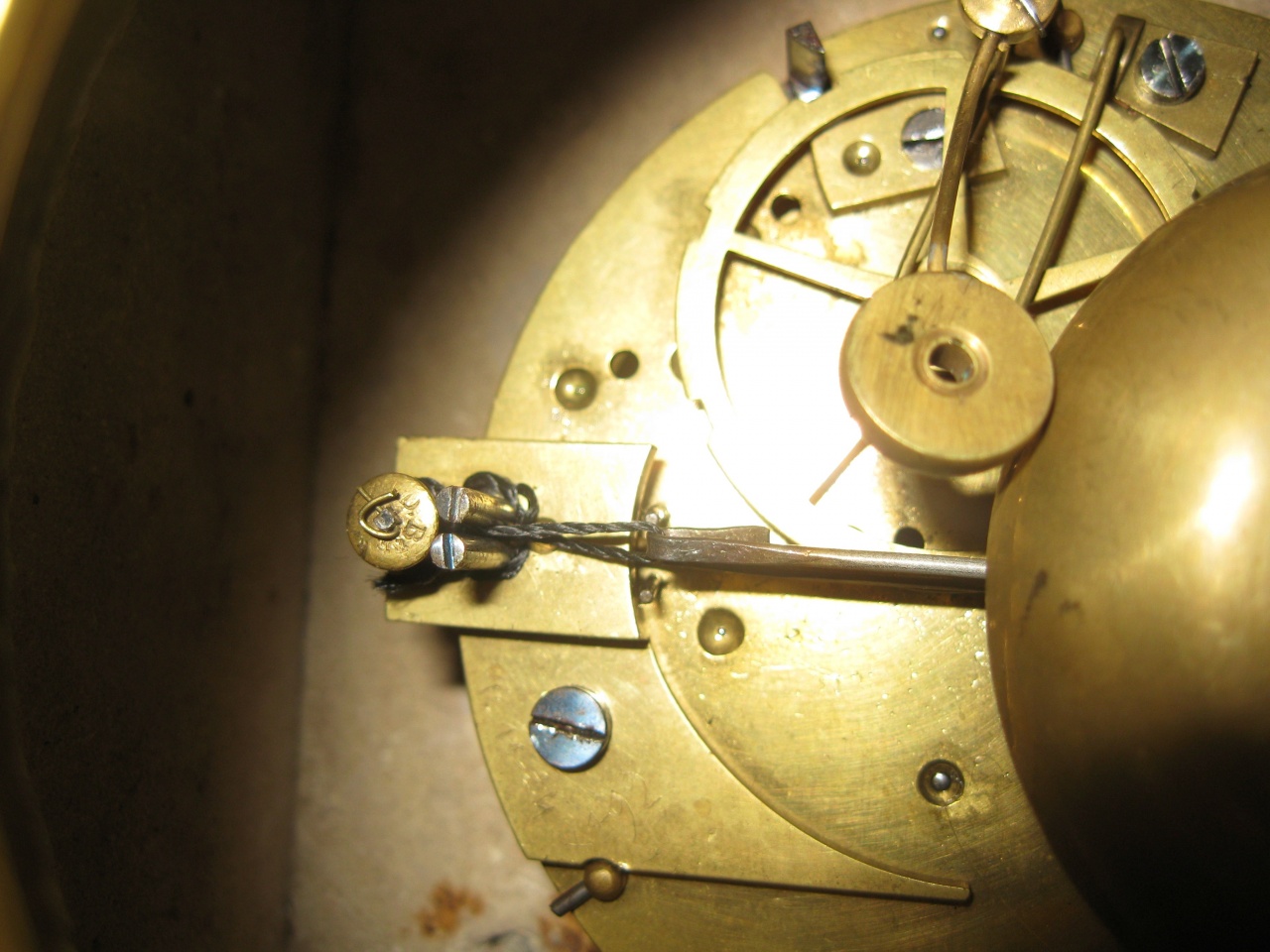

Сняла колоколку. Никаких клейм нет. На блине маятника цифры 612 - как и на основании механизма. Больше ничего. Блин маятника закреплен мертво. И еще побольше фото сделала ниточки. Как она крепится. У меня такое ощущение, что она просто обмотана и закреплена, а уже, наверно, не пропущена через этот регулятор длинны нити. Попробую повернуть. Но как-то странно нить переброшена через торчащие палочки справа и слева от нее. А вот на пимпочке, на которой нитка крепится есть какие-то буквы. Они чего-то значат?

Насколько я вижу маятник оригинальный, но у него отломана верхняя часть с крючком, оставшаяся часть загнута.
Естественно штанга маятника стала короче и часы теперь спешат.
Дело поправимое, нужно дать мастеру чтобы он аккуратно выпрямил штангу маятника и восстановил недостающую часть с крючком.
А нитка действительно закреплена неправильно, так с её помощью ничего не отрегулируется.

сам маятник повернут на 90 градусов относительно правильного положения
квадратная часть на стрежне маятника должна быть параллельна рожкам вилки
плоскость крючка должна быть параллельна платине механизма

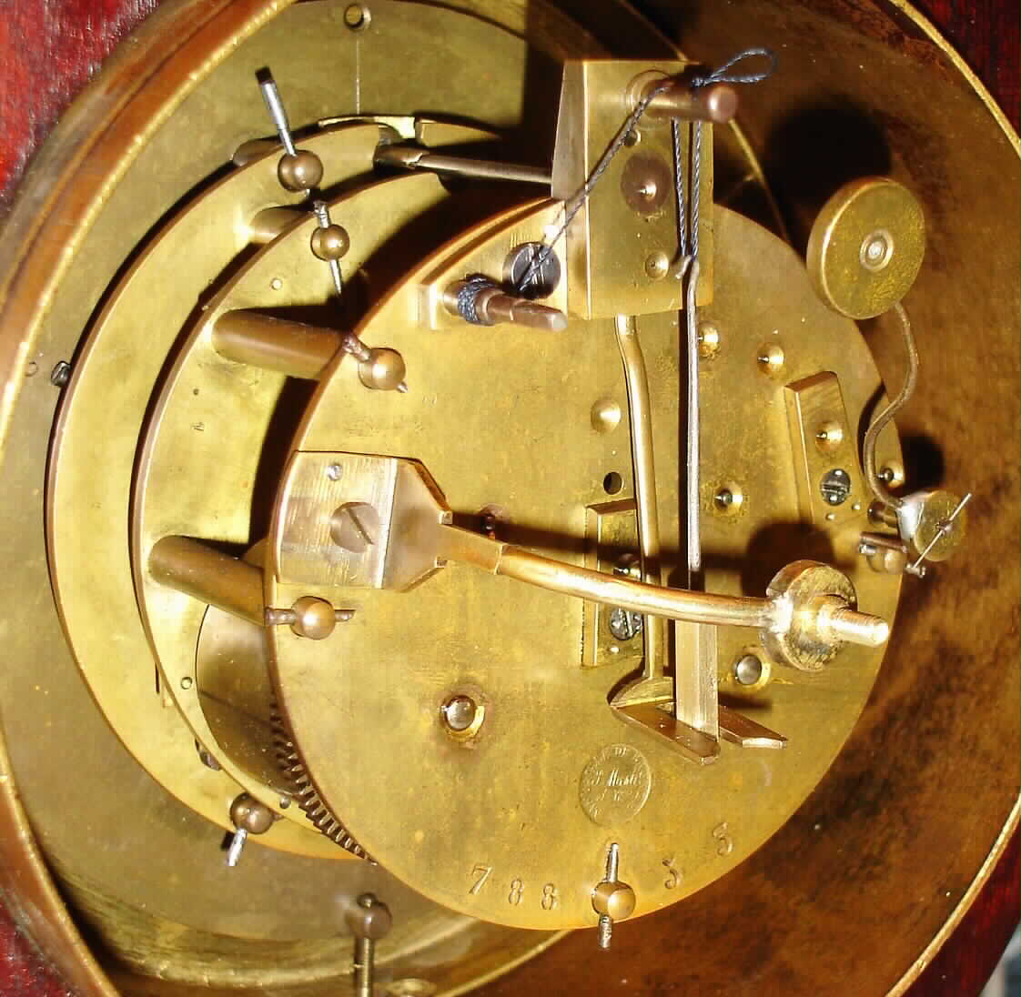

зазор между рожками вилки и квадратной частью надо сделать меньше
