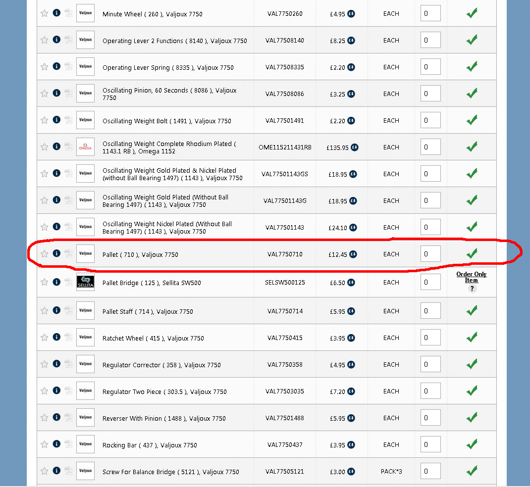

Господа , подскажите где найти запчасти для часового механизма SW500, нужны анкер и баланс, пробовал поставить от 7750 не подходит.

Анкер можно заказать в Cousins. Но, является интересным что баланс не приводится в технической документации. Это может означать только то, что баланс не поставляется, вообще.

Кстати, Душан, анкер для Sellita SW500 тот же самый, что и для ЕТА7750. Так указано у Cousins. Так что, если уже есть от ЕТА7750, то можно не заказывать.
Дима, заказывать в Cousins очень легко. Регистрируетесь на сайте, кладете товар в корзину. Оплачиваете кредитний картой. Стоимость доставки определяется общей стоимостью товаров. До 25 фунтов стерлингов - самая дешевая. Больше 25 - платите дороже. Например, за доставку в США на сумму до 25 фунтов, я плачу 4.25. Это если обыкновенной Королевской почтой, без дополнительного отслеживания и страховки. Доходят за 10-14 дней.

Вы знаете, не могу себе представить того, чтобы такая солидная компания как Cousins предоставляла своим клиентам неверную информацию. Как Вы можете убедиться, большинство частей взаимозаменяемы между Sellita SW500 и ЕТА/Valjoux 7750.

ну, с Enicar еще куда ни шло, а в этом конкретном случае странно. Sellita производит и поставляет части для механизмов ЕТА и не только, т.е. кому бы как не им лучше всего знать что куда подходит. Я, однако, спорить не буду. Может быть это действительно ошибка.
У Sellita на вебсайте можно зарегистрироваться и после этого запросить необходимые части механизмов. Тогда точно ошибки не будет.
