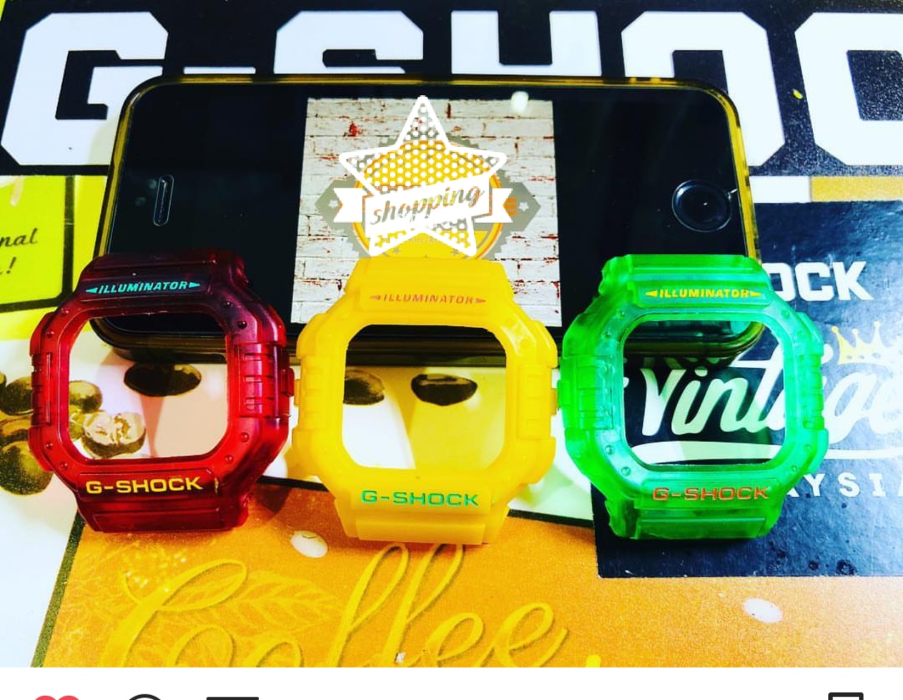

Спустя 6 шет нашел все-таки варианты.
Заказал пока 1 штуку.
Часам 22 года.
Кстати года 3 назад на авито купил за копейки себе еще одни DW-6800 тоже без безеля, но с желтым дисплеем. Тоже восстановлю.
