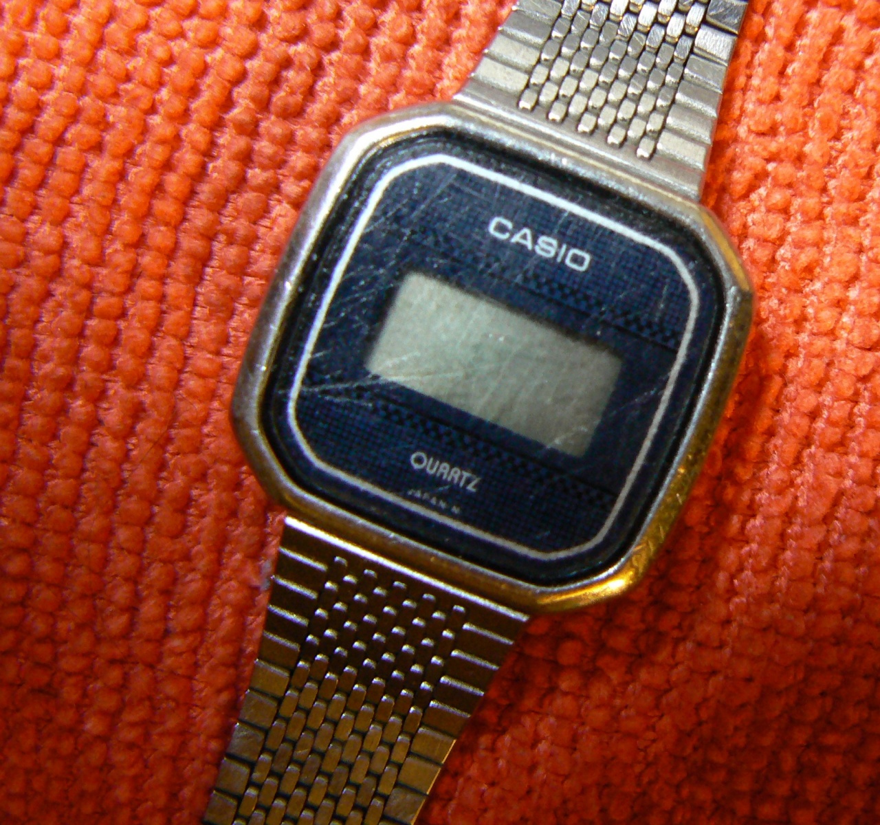

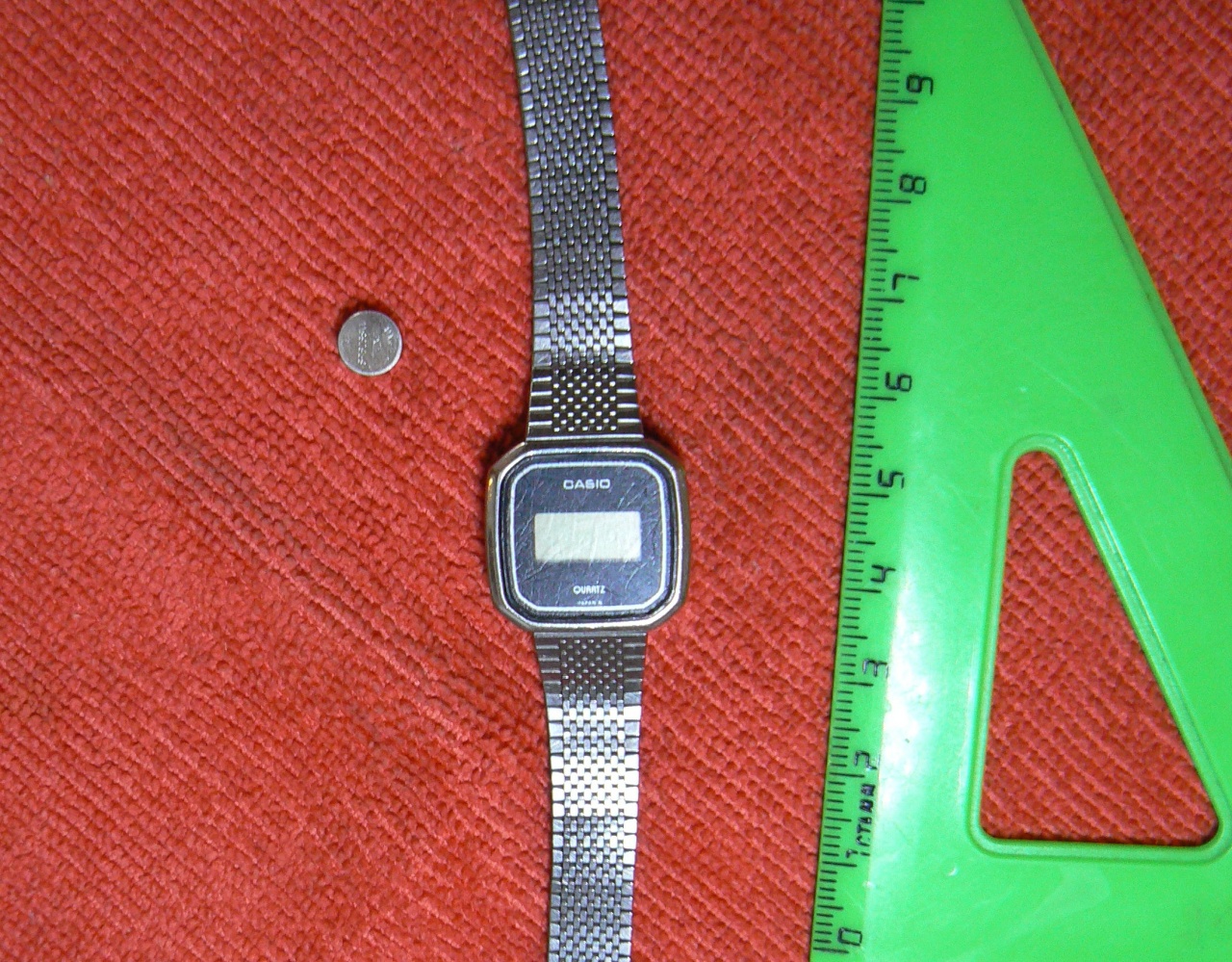

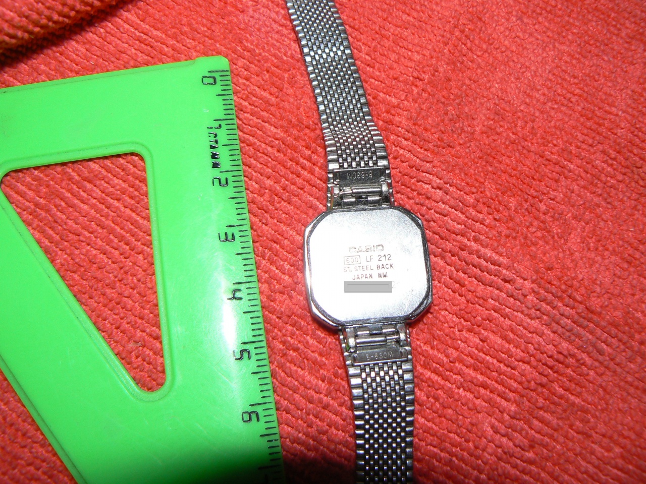

Добрый день!

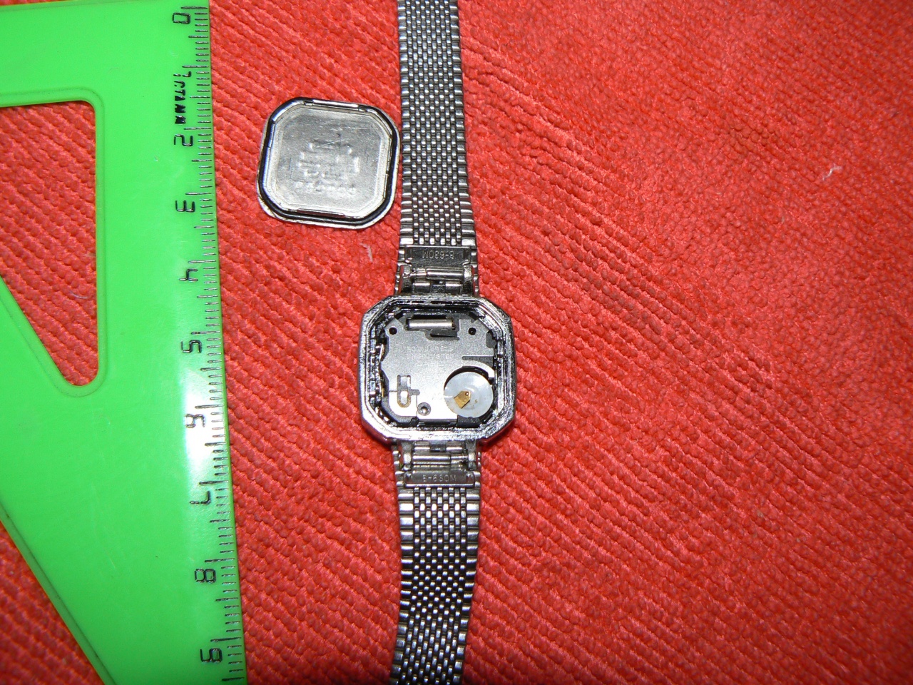

Недавно, при переезде нашла часы, которые мне привез отец в 1980 году из-за железного занавеса. Я была маленькая, и очень ими гордилась, часы выдерживали все, я их никогда не снимала: ходила с ними заниматься в бассейн, они вынесли бесконечное количество ударов в стекло. Но они работали и работали, стекло покрылось мелкой сеткой царапин - это все, что с ними произошло. Потом в 90-е у них за 15 лет их работы закончилась батарейка. Случилось это в маленьком гарнизонном городке, и я аналога батареи не нашла, так верные часики легли в коробочку и затерялись. Не могу передать, как же я была рада, кода они всплыли!
А теперь суть письма: я не могу найти к ним батарейку!!! В них стояла батарейка CX626, я назвала ее часовщику, он уверил меня, что Maxell 377 (SR626SW) подойдет. И таки ДА! Часики сразу ожили и все вних заработало, как в новых, но крышечка отказалась закрываться, батарейка где-то на миллиметр или полмиллиметра толще, чем нужно Я очень люблю эти часики, это память об отце, очень хочется, чтоб они снова заработали, помогите, други! Какая батарейка подойдет?

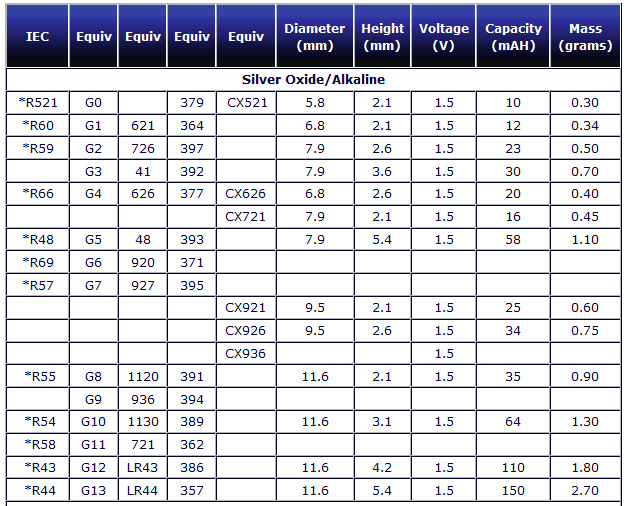

SR626SW - 2,6мм высота
SR621SW - 2,15мм
SR616SW - 1,65мм
SR614SW - 1,45мм
диаметр у всех одинаковый. Отсюда http://ru.wikipedia.org/wiki/%D0%9C%...BD%D0%B8%D1%8F
но аналог CX626, судя по всему, как раз SR626SW. Может, просто крышка очень туго закрывается?

Табличка, там есть Ваша CX626 -
http://www.garfnet.org.uk/joomla/ind...bles&Itemid=60

Там крышка-хлопушка должна быть, её прессом закрывать надо. (Но часовщик не совсем неумный, я думаю. Видит, что делает.)
Вы сравнивали по высоте старую и новую батарейки? Они действительно разные?
Если это так, что в общем не должно быть, то ставьте SR621SW - как раз на ~0,5 мм меньше. (Только не ставьте LR-ки.)

Да, немного тоньше старая батарейка. Он попробовал захлопнуть, но крышка садится только с трех углов, с угла батарейки, никак. Он сказал, что если применить еще силу, можно сломать часы. Он не совсем часовщик, возможно, скорее торговец ремешками и батарейками. Я и сама помню, я ребенком сама открывала и закрывала крышку, закрывалась она с небольшим усилием, можно сказать легко... и, ДА, со щелчком. Katran73, отдельное Вам спасибо, буду искать SR621SW

Думаю, вряд ли. Но нет никакого смысла её искать - это та же самая обычная серебряно-цинковая 626-я (SR).
Главное - вместо SR621SW/364 не ставьте LR621/AG1 - это марганцевые, "ходят" в 1,5 раза меньше SR-ок.
Табличка в википедии, ссылка выше от EvgenyWF.

Кстати, Ваши часы (LF-212) появились примерно в 1985 г. Т.к. в 1984-м их ещё не было, а в 1988-м уже не было.
http://www.digital-watch.com/casio_8...mage_full/625/ (LF-211)
Сорри... Хорошо, что что Вы дали справку, и большое спасибо. Сидела и вспоминала в каком же все же классе они у меня появились. И Вы правы(!!!), а я нет: где-то в 85 году, но не позже 86. Позже отец уже не выезжал за границу. Еще раз спасибо, если бы не Вы я бы не вспомнила. Странно, что там нет такой модельки, как эти часики, с таким браслетом, браслет родной
ID:	690514   Нажмите на изображение для увеличения
