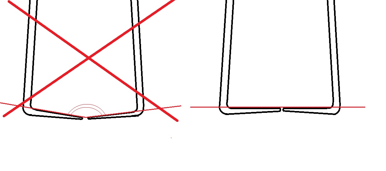

и еще, смотрите, чтобы при схождении губок не было такого,
иначе этот стрелкосъемник будет выгибать края полотна стрелки вверх

во многих современных часах стрелки сделаны из очень мягкого металла (латунь или алюминий), а напрессованы иногда очень туго, например стрелки накопителей на хронографных модулях DD в Жираре Перрего
как добраться туда лопатками, ума не приложу, т.к. зазор очень мал, и края полотна стрелки загибаются от малейшего усилия
такие можно снять только хорошо подобранным стрелкосъемником, который хватает под самый футор, а внутренние поверхности губок образовывают плоскость, когда сомкнуты
понятно, что производитель считает эти стрелки одноразовыми, и при репассаже в СЦ их отрывают и выбрасывают, а потом ставят новый комплект
