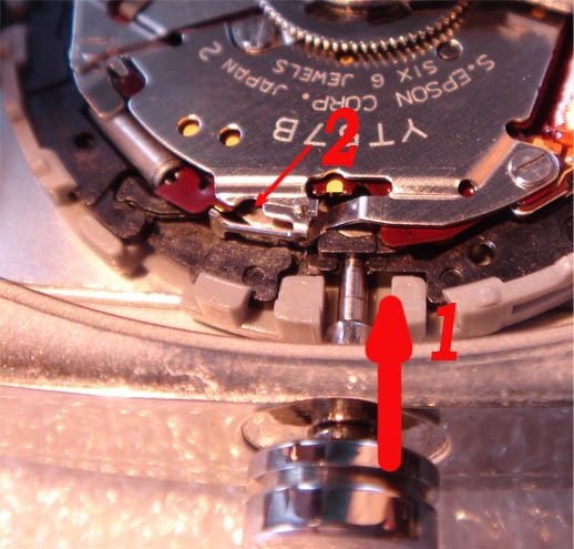

Как извлечь заводной вал?
Уважаемые мастера, подскажите пожалуйста, как извлечь заводной вал, что-то не могу найти пимпочку куда нажимать Делал это на 7S26, думал, что и здесь такая система...

Вал должен стоять в среднем положении(перевод календаря)
тогда увидите (пипочку).

Сообщение от lesovik Посмотреть сообщение
Точно такая же, только не надо вал выдвигать.
Поэтому прижмите вал к корпусу (№1) в первое или второе положение и увидите точку на переводном рычаге (№2)

Спасибо, ребята! А когда вставляешь вал, нужно же нажимать на этот рычаг?
Не обязательно. Просто ставите проворачивая вал и он сам войдет.
