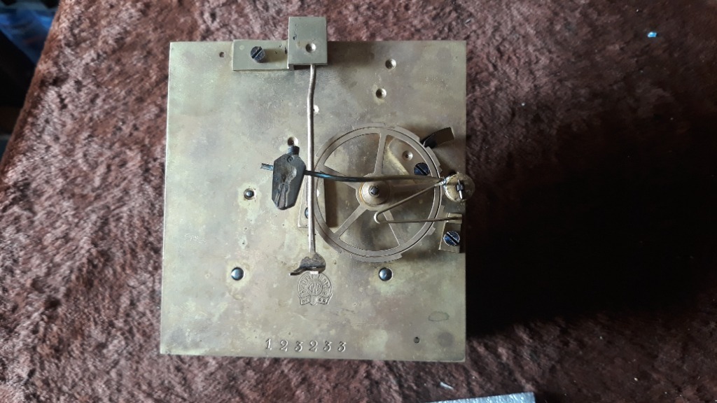

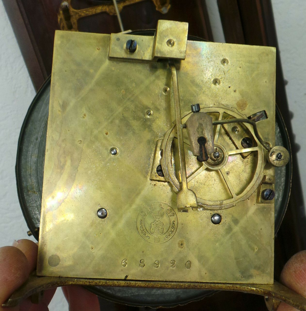

Первое клеймо в моей базе данных на механизме 27472, дальше еще несколько маркированных механизмов до 32351, потом долгое время без клейма до 64533.
Первое чужое клеймо 68920
ID:	3680333 Нажмите на изображение для увеличения
Достаточно часто встречались клейма Meyer & Daub и Etzold & Popitz, но самое плотное сотрудничество было с Gebr. Wilde (календари) и LFS.
По этим двум фирмам не всё понятно, оставлю на десерт))
Кстати, механизмы, которые использовались этими фирмами шли у Carl Werner без маркировки.

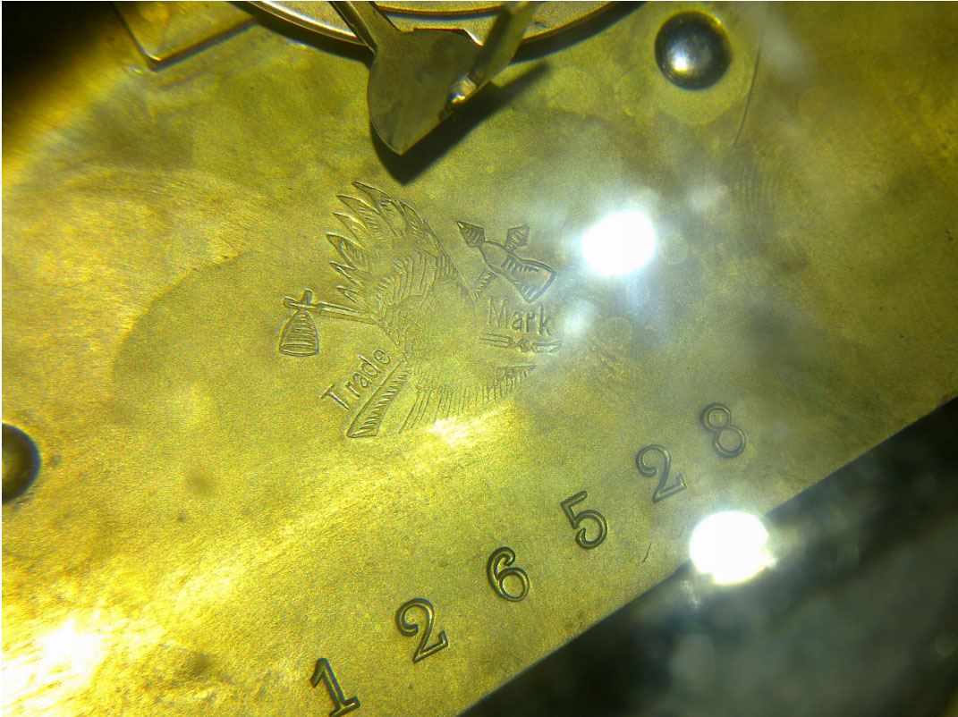

Есть несколько механизмов с индейцем, это клеймо замечательно тем, что даёт нам реперную дату. Зарегистрировано в 1888-ом году, использовалось очень короткое время.

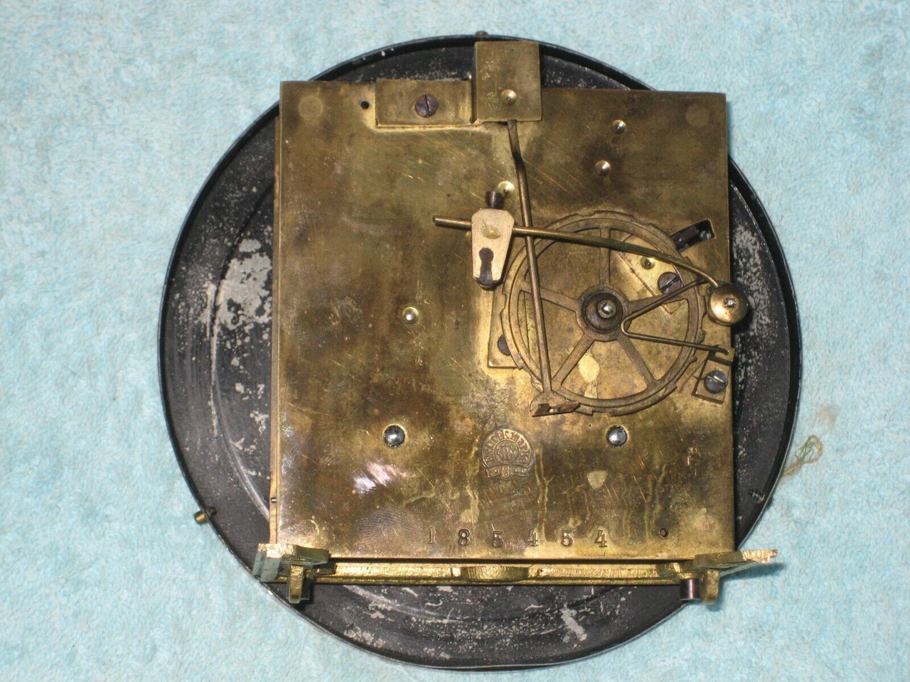

На задней платине:
Практически все механизмы первой нумерации были с завальцовкой на задней платине и только хвостик с номера 185874 стал с винтами.

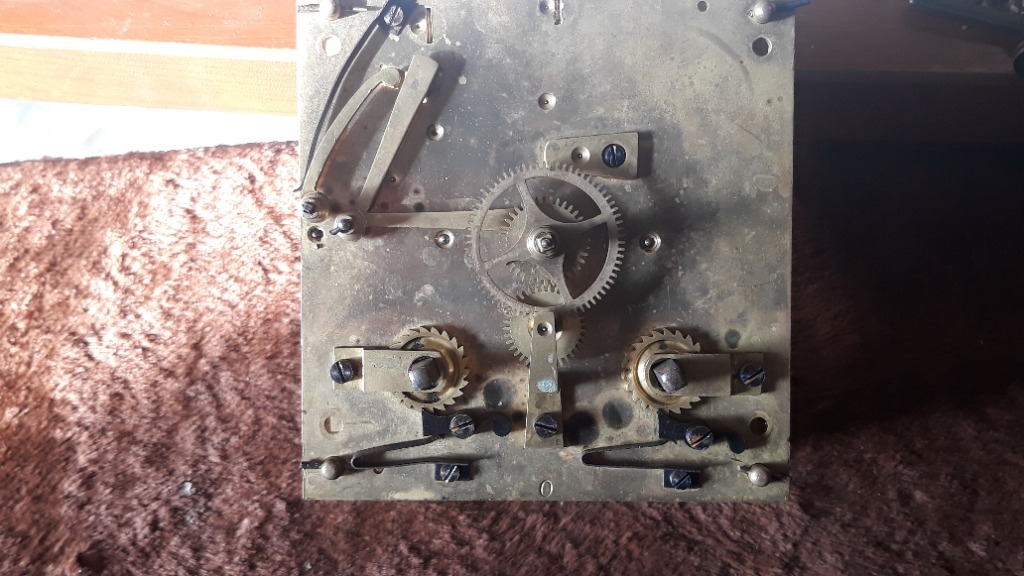

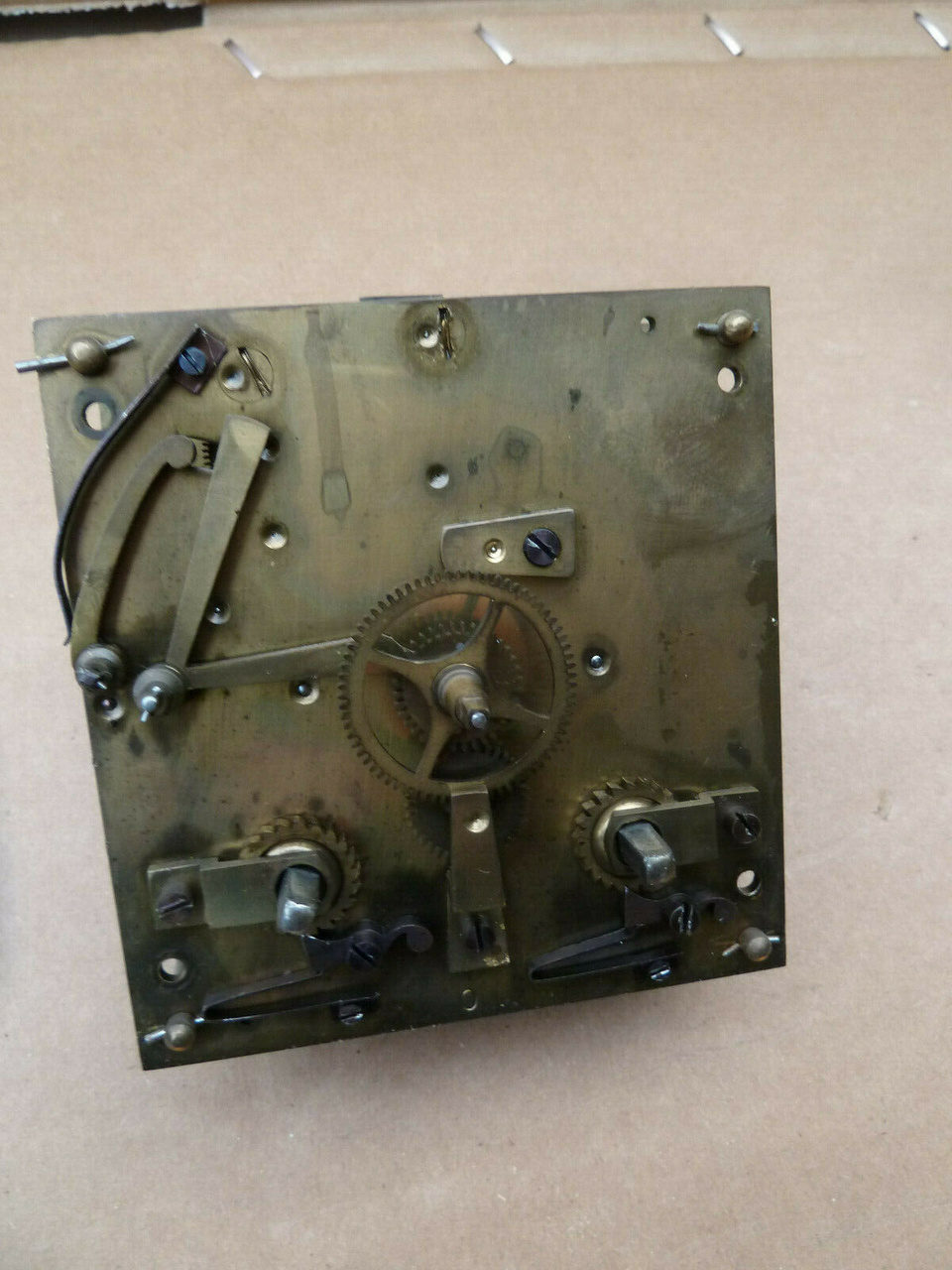

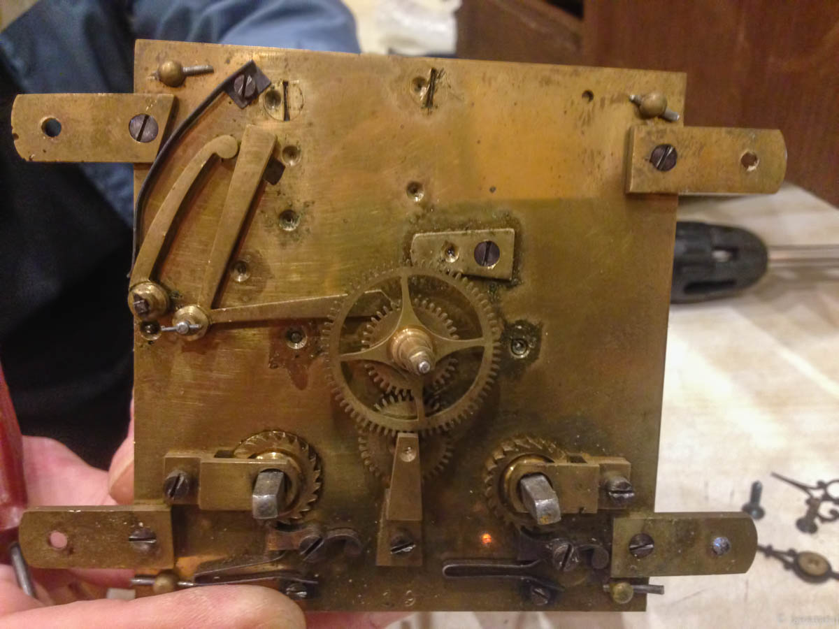

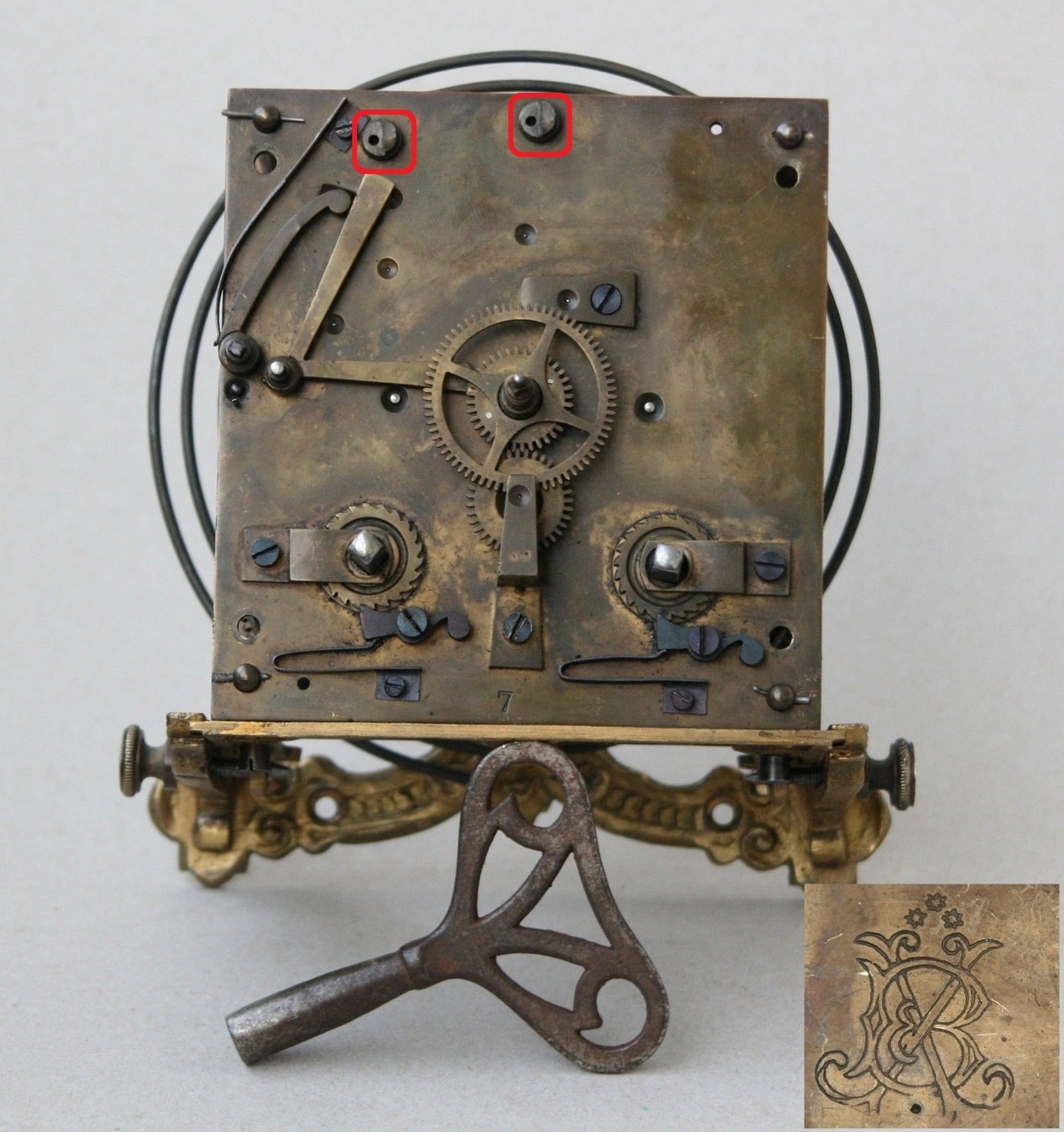

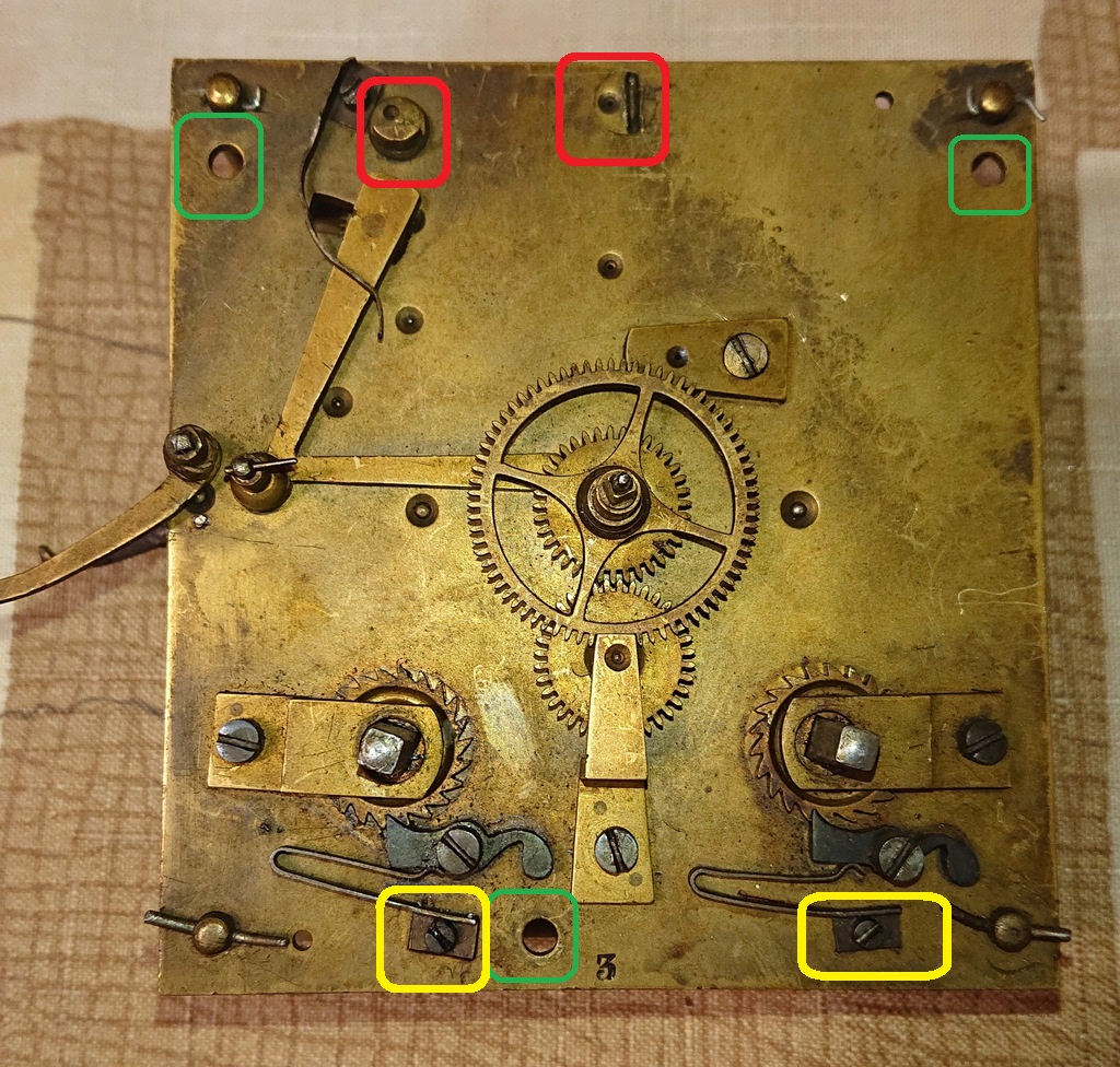

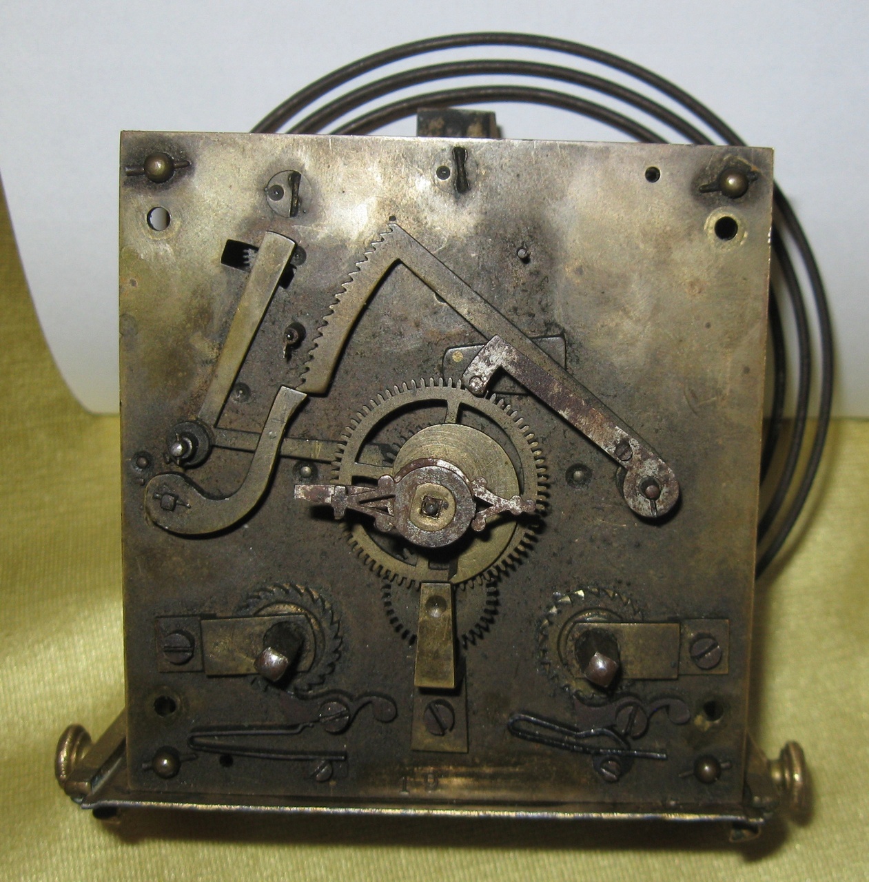

На передней платине механизма изменения были частые:
По количеству «пальцев», которыми механизм крепится к циферблату. Сначала было три, потом стало четыре.
Менялось количество и форма эксцентриков
ID:	3680369 Нажмите на изображение для увеличения
ID:	3680367 Нажмите на изображение для увеличения
ID:	3680368 Нажмите на изображение для увеличения
ID:	3680365 Нажмите на изображение для увеличения

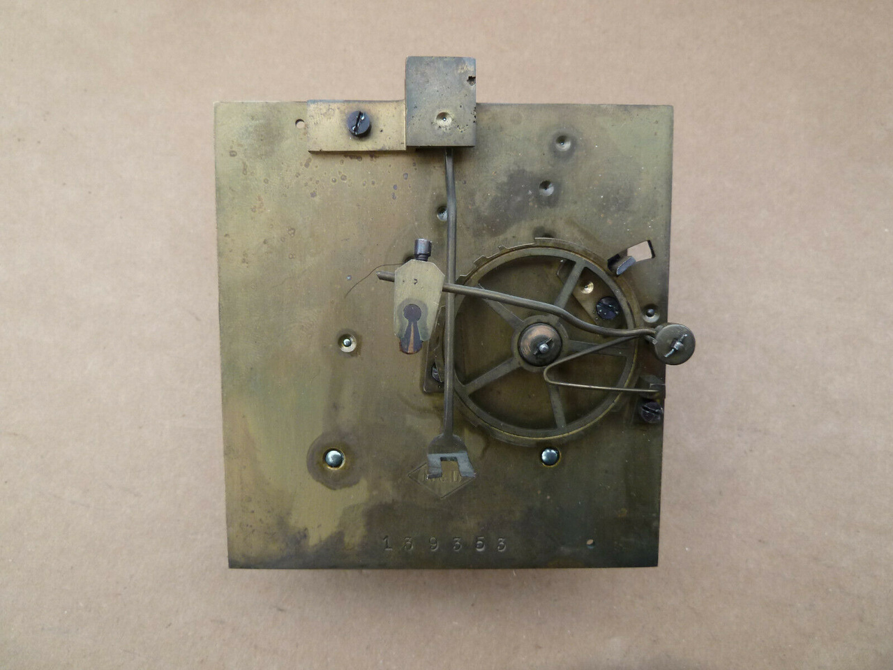

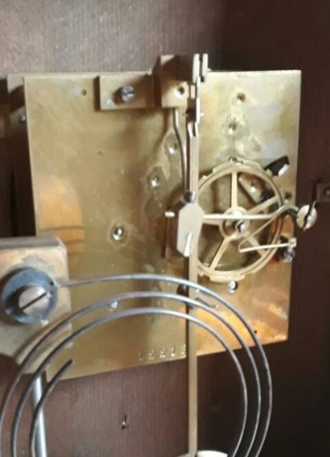

На передней платине есть ещё номер сборочного комплекта.
Обратите внимание, что если из серийного номера вычесть номер сборочного комплекта, то получится число с последними цифрами 24, 44, 64, 84, 04.
Если у кого-то в работе такой механизм, проверьте, пожалуйста.
Напоминаю, что такой результат на механизмах первой нумерации.
На второй нумерации будет результат 20, 40, 60, 80, 00

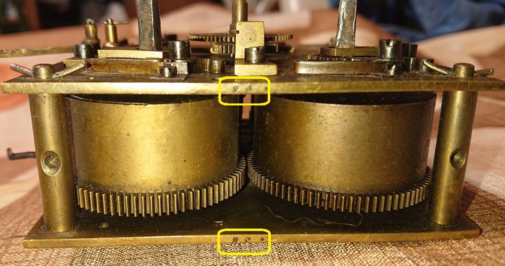

Ещё есть какие-то номера на нижних торцах платин. До этого не обращала внимание, поэтому у меня мало фото.
Такая же просьба - посмотрите ваши механизмы.

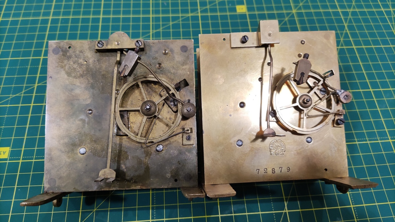

Добавлю иллюстрацию связи серийного номера и сборочного комплекта.
ID:	3680452 Нажмите на изображение для увеличения
Вычитая из 72879 - 15 = 72864
Даже если бы не было клейма CW, то этот школьный пример для меня служил бы почти 100% доказательством авторства Carl Werner, т.к. все проверенные механизмы с завальцовкой дают один из этих вариантов (24, 44, 64, 84, 04).

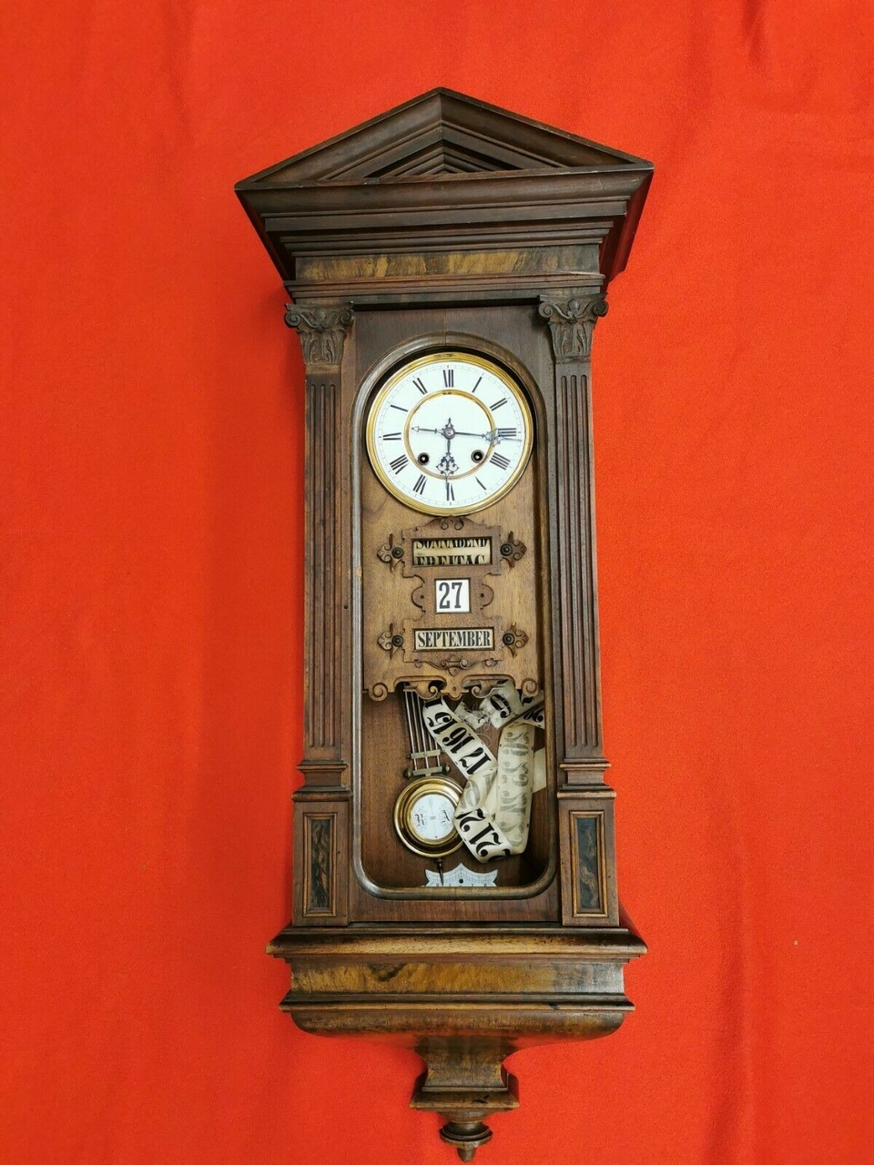

На нашем сайте давно живёт тема кооперации Carl Werner и LFS http://forum.watch.ru/showthread.php...B7%D0%B8%D0%B2
У меня эти механизмы присутствуют и в папке "Без винтов" - 18 штукhttps://cloud.mail.ru/public/YzDY/B3if2RifN
и в папке "Винты" 12 штук https://cloud.mail.ru/public/ugH9/3TUZoh8vE
Почти все корпуса имеют один дизайн. Меня слегка сбивает с толку вторая нумерация ("Винты"), здесь как-то очень кучно собраны LFS-ы, перепроверить их можно было бы видя переднюю платину, но таких фото нет. Есть ощущение, что 40% продукции этого периода этой серии делались для LFS.
Из 30 собранных механизмов фото передней платины есть только одно в первой нумерации. Поэтому буду ждать появления полноценного портфолио во второй платине.

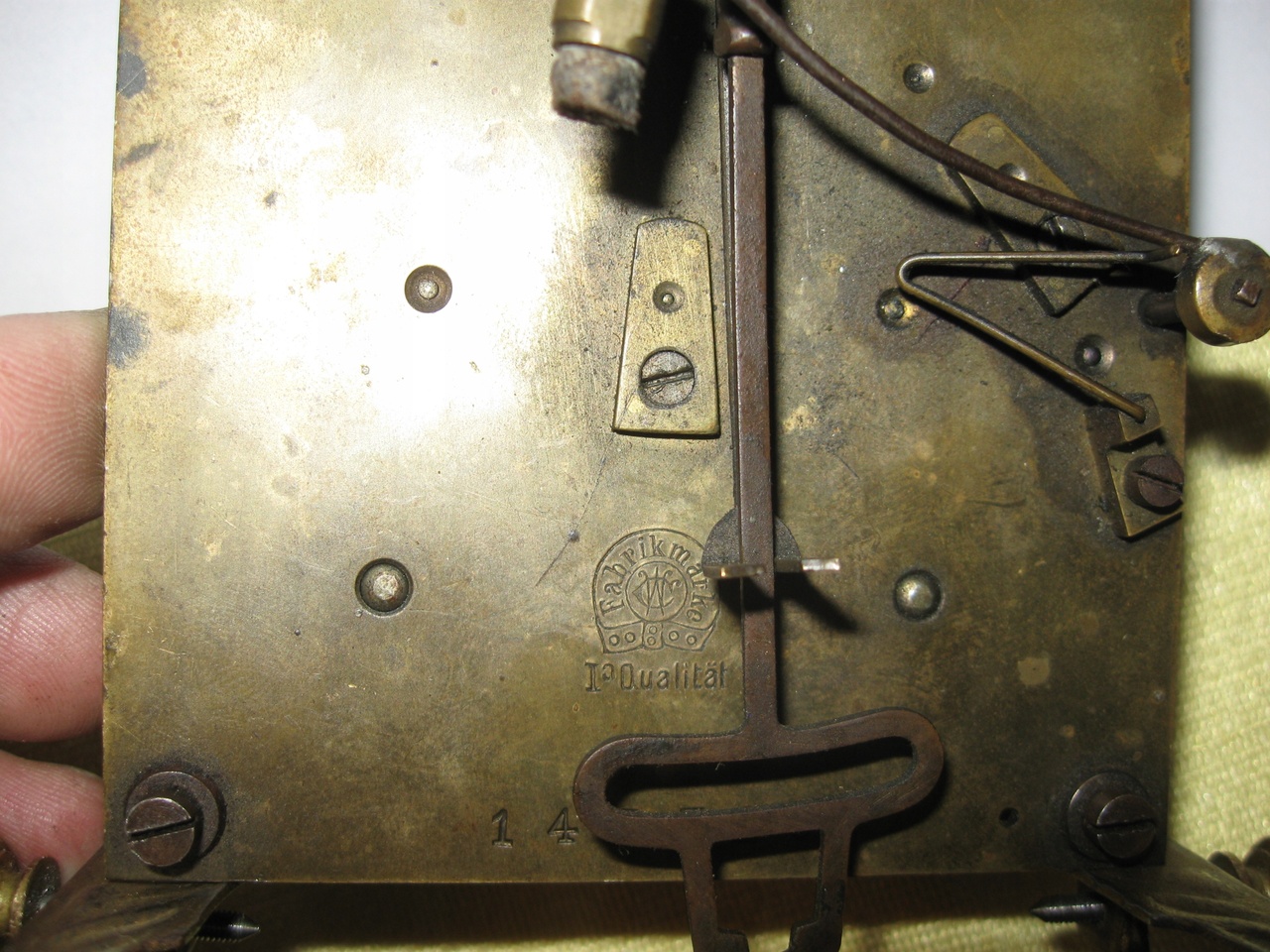

Сообщение от TatynaS Посмотреть сообщение
Вложение 3680452 Вложение 3680453
Поздравляем вас с проделанной вами работой и всей вашей проницательностью. Я бегло просмотрел свои архивы и предоставленную вами систему нумерации. В принципе все как вы написали и работает. Тогда я посмотрю эти сомнительные CW.
Но у меня есть как минимум одно исключение. Конечно, это не меняет того факта, что изложенное вами правило работает.
ID:	3680825   Нажмите на изображение для увеличения
Эти 2 пользователей сказали Спасибо! Yahagi за это сообщение:
Skap (12.08.2025), TatynaS (06.03.2024)

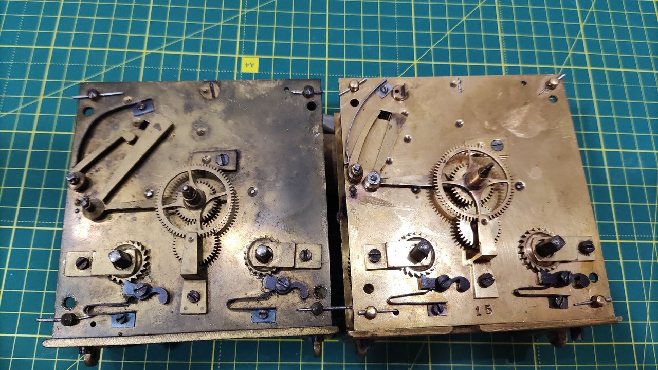

Сообщение от Yahagi Посмотреть сообщение
...Но у меня есть как минимум одно исключение. Конечно, это не меняет того факта, что изложенное вами правило работает.
Исключений, два!
У меня около 50 механизмов, где есть фото передней платины.
На одном есть 0 (ноль). Я его появление списало на человеческий фактор.
Это значит что-то другое.
ID:	3680888 Нажмите на изображение для увеличения
Fugit irrevocabile tempus

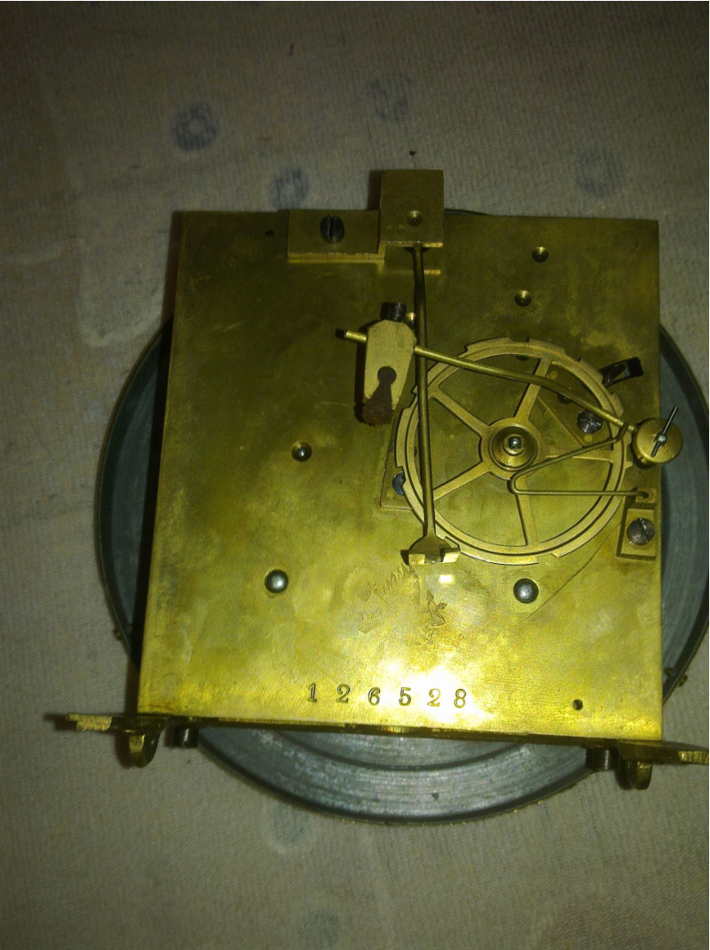

Еще один приятный Вернер
