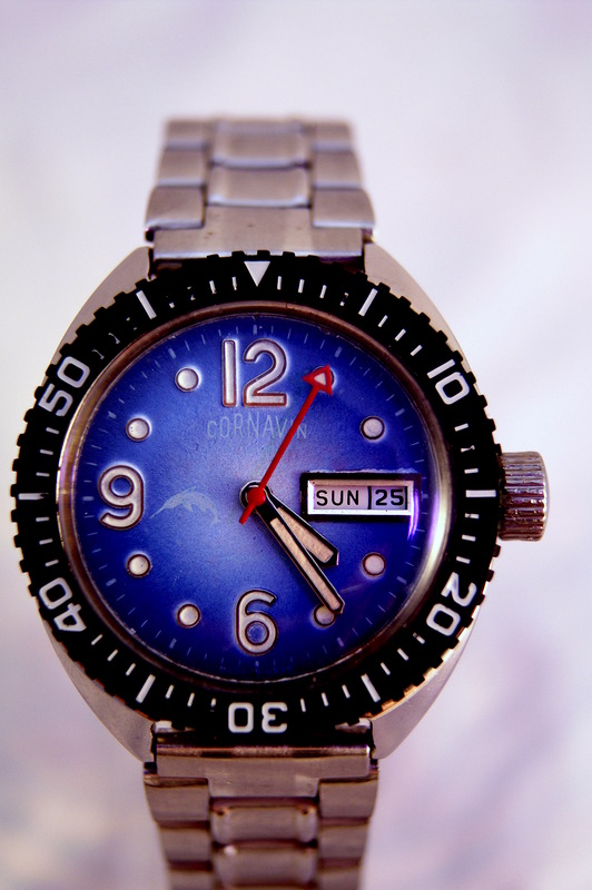

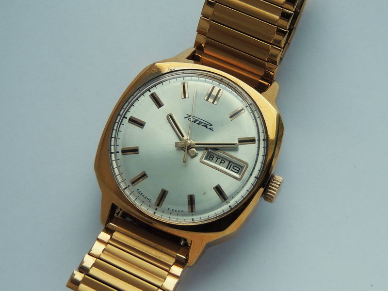

Немного больше конкретики.
ID:	2221987   Нажмите на изображение для увеличения
ID:	2221997   Нажмите на изображение для увеличения
