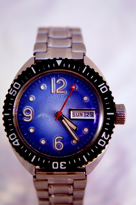

Появилась идея создания часов. Не просто на пустом месте, а из-за ситуации отсутствия готовых вариантов.
Может варианты и есть, но они либо некрасивы, либо дороги, либо не имеют нужного функционала ( нет двойного календаря, защита от воды ).
https://journal.hautehorlogerie.org/...ta-600x406.jpg
Современный вариант самый близкий - Ракета Амфибия или Сухой. Там корпус что надо и потенциально совместим с механизмом Ракета 2627. Но не понятна совместимость с циферблатом и всё же с механизмом. Цена часов под донорство великовата, можно найти подержанные варианты, но всё же перед покупкой хочется убедиться в совместимости. Но он всё же не так близок к моему видению корпуса в данной стилистике ( заводная головка высокая, безель выпирает над корпусом где сделана выемка под крепление ремня и на Амфибии он с оранжевыми и чёрными цветами, что не так универсально в сочетании с разными циферблатами, крышка прозрачная ).
Советская часовая промышленность мне очень нравится, пользуюсь постоянно, правда российским образцом ( Восток Амфибия ), но подобное производилось и при СССР, ну то есть и российская часовая промышленность имеет моменты удивления продуктовыми образцами достойными для покупки.
http://forum.watch.ru/attachment.php...1&d=1528349899
Потребности у меня от часов не экстраординарные, но всё же подобного в СССР не производилось, или было произведено мало ( Cornavin Amfibia на механизме Ракета 2628 ( стекло там не современное и всё же нет автоподзавода, правда всё решается заменой крышки под ротор ) их можно назвать советскими защищёнными часами которые могут быть использованы и как повседневные ) и сейчас не может быть куплено за адекватные деньги для повседневного ношения ( циферблат несерьёзен, безель брутален ) ( пусть лучше у кого-то в коллекции лежит, для истории ).
Основные претензии к часам советского производства известны: корпуса из латуни, водозащита чуть лучше чем никакой, ненадёжные стёкла в часах без водозащиты.
Странная ситуация, когда всё же есть стальные корпуса Восток, производства СССР, при этом я не говорю что это именно амфибийные специальные, прямо рядом есть часовой стальной корпус претендующий на изящность костюмных и без водозащиты. Опустим причины, почему это было так тогда, главное что сейчас можно что-то изменить.
Водозащита, мне лично, как мне кажется и многим, не нужна для ныряний. Водозащита уровня Восток Амфибия даёт уверенность за сохранность часов в рабочем состоянии, а это довольно важно ( повседневная носка не снимая ). Такой уверенности мне не хватает, ужасно не хватает, в часах советского производства с эстетической притягательностью.
А водозащиту организовать не сложно - прокладка под крышкой на резьбе, головка на резьбе с прокладкой, стекло на прокладке.
Стекло хотелось бы не пластиковое, а минеральное или сапфировое ( или композитное ), плоское или выпуклое ( или линза ), чтоб можно было поменять на такое, какое больше нравится, я в этом не силён, но вроде как всё должно запрессовываться одинаково хорошо на фторопластовое кольцо прокладку. Если это плоское стекло, то оно должно быть в ровень с безелем ( окантовкой ) или чуть утоплено.
Эстетический момент для меня очень важен. Корпус должен быть как у примеров из этой темы, вобрать всё самое лучшее. Именно такой тип корпуса: такой корпус красив, приглаженность форм практична в повседневной носке ( меньше вероятность зацепиться ), такая форма даёт хорошую защиту корпусу от падений ( душки очень прочные, даже излишне, вес больше естественно ), тактильно приятен, соответствует стилю конца шестидесятых - восьмидесятых.
Каплевидность... Дизайн подчинён основному элементу - круг.

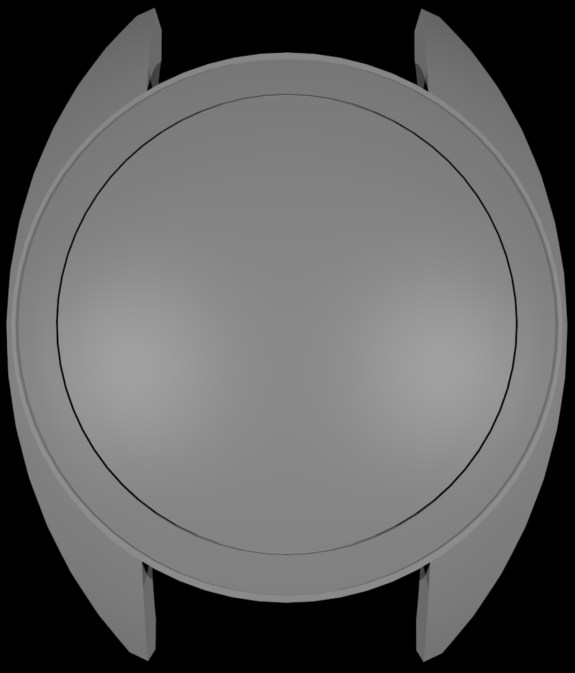

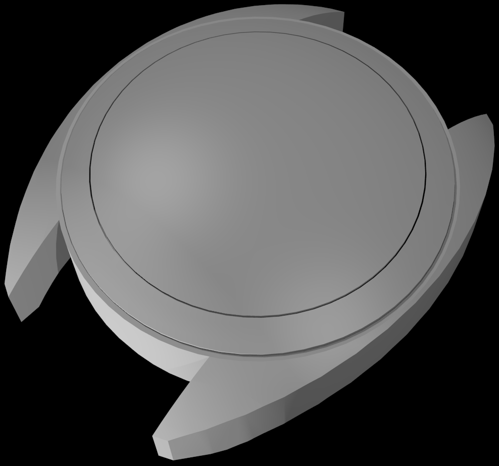

Сейчас понимаю что это совершенно сырая идея, существующая у меня в голове и есть только небольшая зарисовка от руки в графическом редакторе и набор примеров корпусов.
Немного больше конкретики.
http://forum.watch.ru/attachment.php...2&d=1530308485
http://forum.watch.ru/attachment.php...2&d=1530314038
http://forum.watch.ru/attachment.php...3&d=1530315766
http://forum.watch.ru/attachment.php...4&d=1530315766

Подскажите что-то простое в освоении для рисования трёхмерной модели часов.

К сожалению, из-за моей неопытности в данной теме и отсутствие базы по созданию иллюстраций, тема идёт куда-то не туда...
Вот бы мне узнать какими программными комплексами можно воспользоваться,что-бы просто можно было бы выполнить иллюстрацию, хотя бы очертания корпуса...
