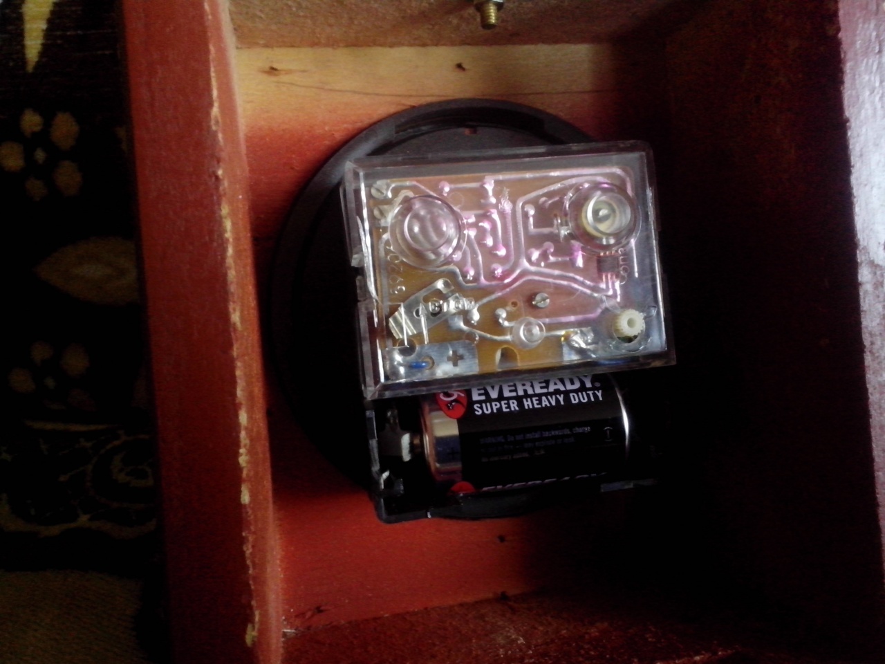

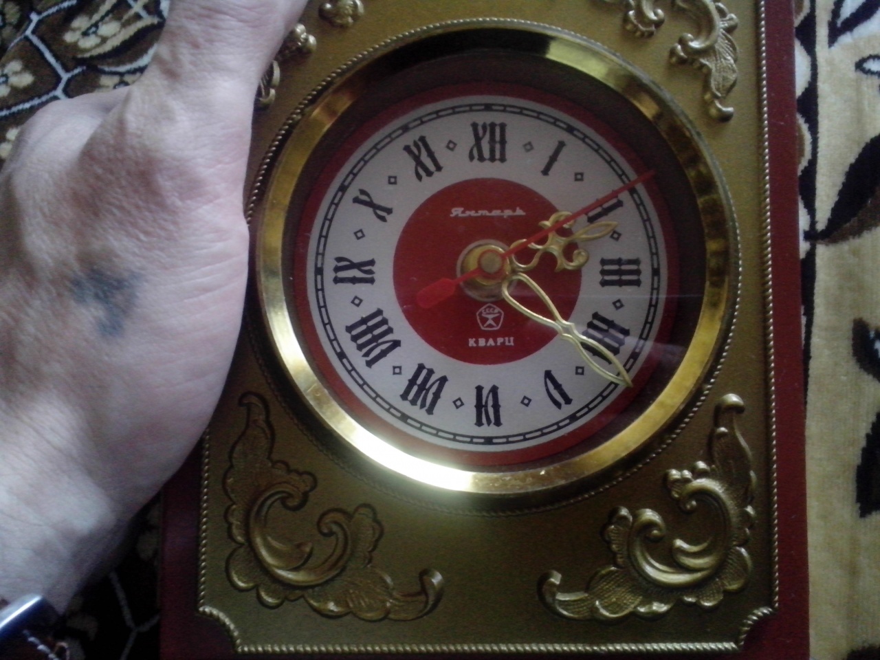

Советский кварц, со знаком качества. Идут очень точно. Батарейки в среднем хватает на полтора года.
