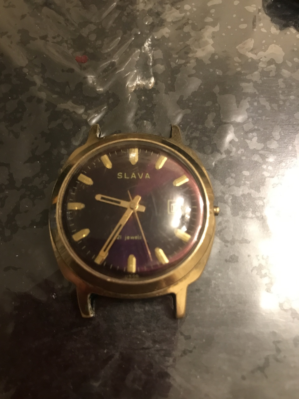

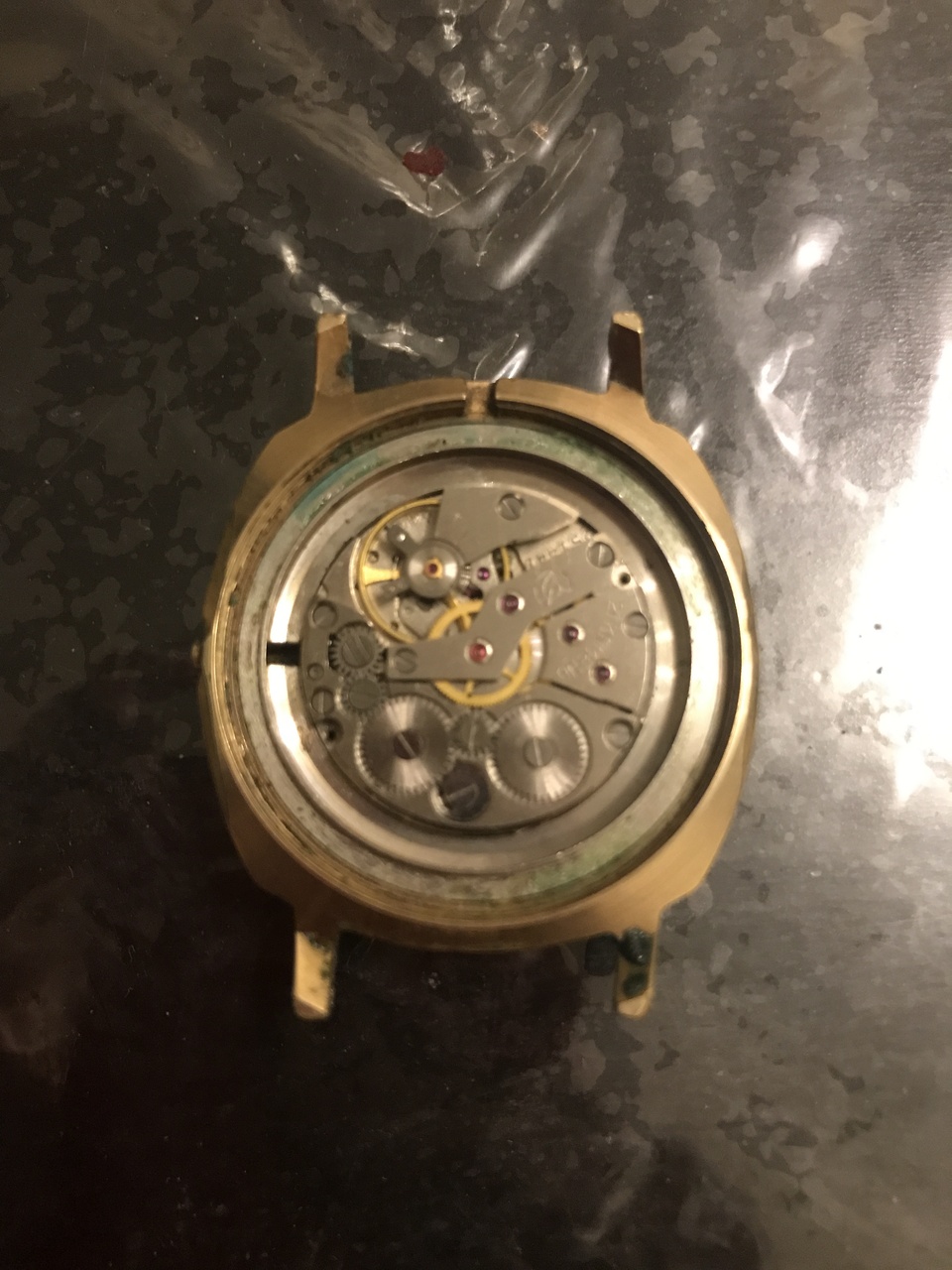

Здравствуйте. Недавно ступил на путь часовщика. Первые часы для тренировки и сразу ступор. Открутил заднюю крышку, спустил пружину, снял заводную головку, открутил два винта с прижимными лапками, а дальше как мартышка и очки. Я так понимаю, что корпус нужно вынимать со стороны стекла, но как это сделать - не понимаю. Прошу прощения за, возможно, глупый вопрос, но я только учусь.

Давайте я попробую подсказать. Все (или почти все) часы, как Вы правильно указали разбираются одним из 2 способов. Либо механизм вынимается через нижнее отверстие либо через верхнее. Если через вверх (или как Вы указали ‘через стекло’ то там стекло стоит в тонком ранте и это рант с натягом сидит на корпусе. То есть: там есть щель между рантом и корпусом. Если щели нет то механизм вынимают через нижнюю (заднюю) крышку. Так же помогает понять что к чему размер циферблата и нижнего отверстия. Например часы плоский Луч: отверстие намного меньше циферблата: вынимаем через вверх.
В Ваших часах: Вы все правильно сделали. Там просто постановочное кольцо которое лапками крепится механизму немного прикипело к корпусу. Попробуйте его немного провернуть. То есть вынимается механизм + кольцо и потом можно лапки отвернуть и отсоединить кольцо от механизма.
Я могу конечно ошибаться (так как я не пытаюсь запомнить как какой корпус устроен) а просто смотрю и вижу что и как.

Спасибо. Действительно провернул кольцо и механизм вышел вместе с кольцом.
