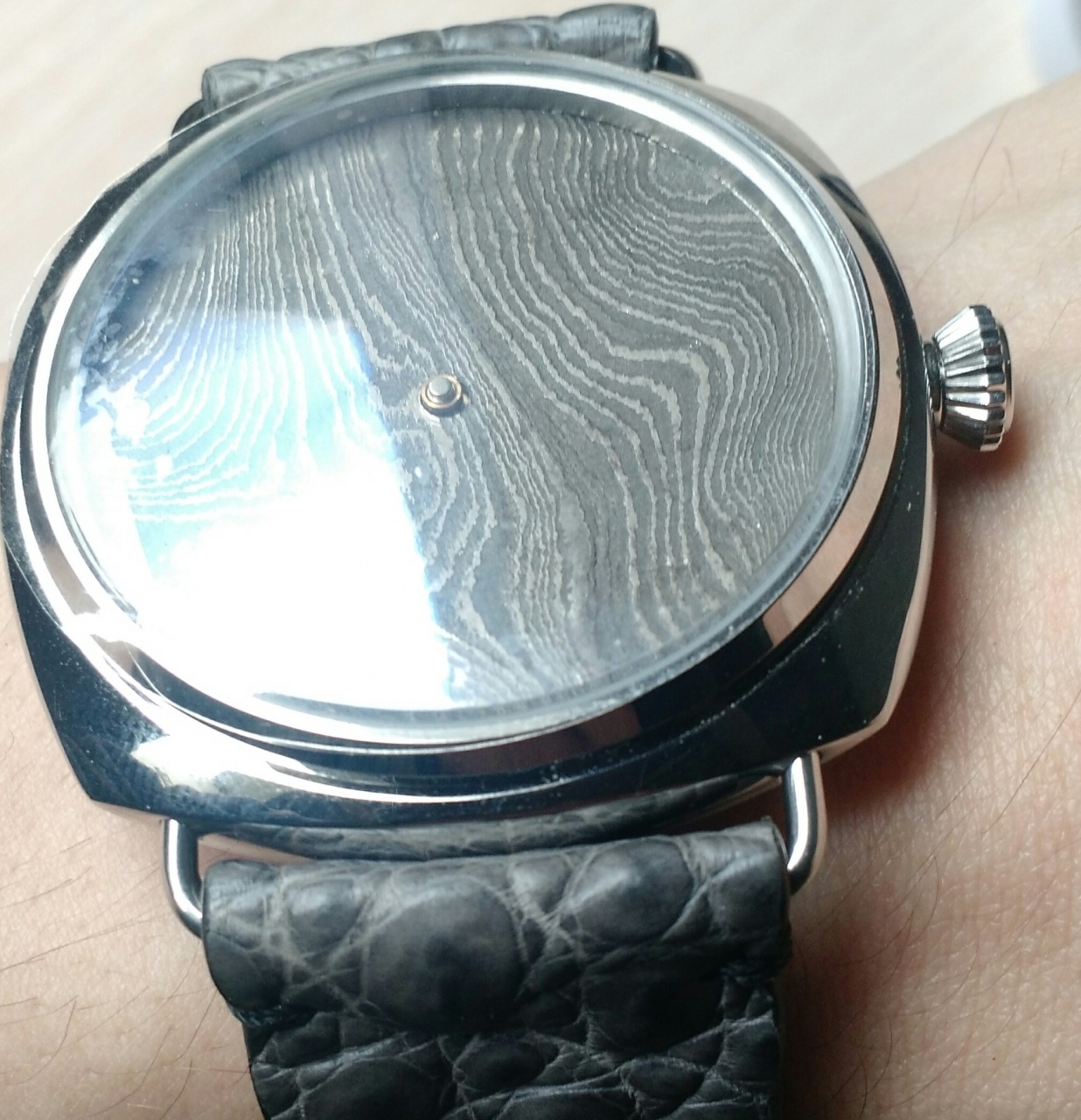

Решил собрать марьяж, циферблат имелся из дамаска, решил его и поставить.
Заказал часовые метки, латунный кружочек, сверху светомасса, с нижней стороны шпенек.
Сегодня пришли и понял, что не смогу циферблат точно рассверлить под эти метки, а если шпенечки спилить и приклеить на какой-то клей? Будет ли держаться? Если да, чем лучше приклеить?
На фото циферблат

Чтобы не сделать - получится колхоз. Нужен, хотя бы, хоть какой-нибудь шаблон. Я бы использовал прозрачный герметик, эластичный и очень прочный, если, конечно, у вас нет специального клея для часов. Намазывать придётся чуть ли не иголкой. И герметик, в первое время позволит всё исправить, если вышло плохо.
А что за клей, как он правильно называется?

Спасибо, полезно, наглядно. Но, это, насколько я помню, у Вас серебро? А в стали не знаю чем такие тонкие дырочки просверлить...

Твердосплавными сверлами. Или стальными, если производитель нормальный. Шаблон можно просто отрисовать в каде, шопе, короле итд (в чем удобнее) распечатать и наклеить на циферблат.
И в вашем случае клей обязателен, что бы избежать гальванопары сталь-латунь. Если циферблат не лакирован - отлакировать, иначе зацветет.

если напильник скользит по циферу ,то ни ВК ни карбиды не возьмут нормально .особенно мелкие диаметры замучаетесь сверлить. здесь только алмазные

lexei спасибо за совет! Кстати, а с материалом механизма ( не знаю, что за металл, цвет красного золота) - по идее тоже может образоваться гальванопара?
Кстати, посмотрел Ваши темы на том форуме, понравилась идея тисков на базе привода видеомагнитофона.
ДИМ&КО напильником не пробовал; пока что вся обработка свелась к обточке до нужного диаметра. Микродрелью с алмазной насадкой стачивал. Наверно лучше всего именно алмазное сверло и найти.
