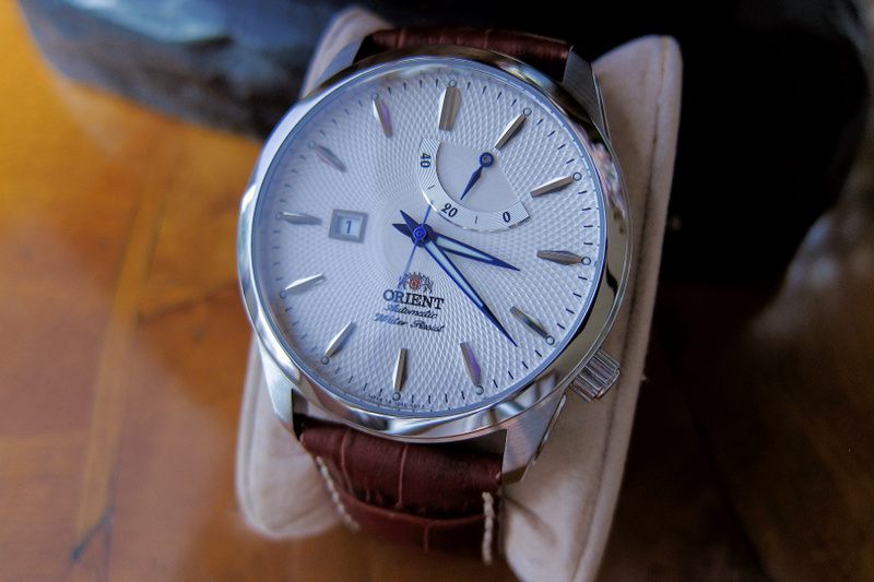

Доброго времени суток!
Я так понял, что перезавод механических часов с автоподзаводом не может быть? Значит в механике с автоподзаводом можно бегать где угодно, сколько угодно, с кем угодно, и никаких повреждений в механизме часов не будет? Излишнего износа частей механизма, от этого, не будет?
Спасибо!

Pachkun Klykach
Таки приобрели Power Reserve, поздравляю! Отличный ремень, кстати.
По теме: думаю, перезавода бояться не стоит, а вот именно регулярно бегать (в буквальном смысле) в механике я бы не стал.
З.Ы. Я Вам, кстати, по эксплуатации в моей теме ответил. Хорошие часы.
