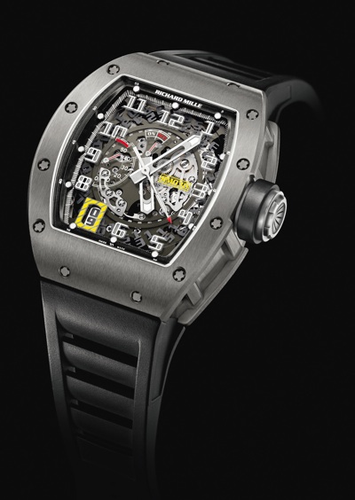

Механизм RMAR1, которым оснащена новая модель RM 030 от Richard Mille, кроме ротора с переменной геометрией, имеет механизм его отключения для недопущения перезавода, соединенный с индикатором запаса хода.
В принципе, автоподзавод часового механизма осуществляется за счет вращения подвижного ротора при любых движениях руки владельца, независимо от того, насколько заведена пружина часов. В момент полного завода возможен перезавод пружины, который может привести к ее повреждению. Для того, чтобы избежать такой ситуации, пружина прикрепляется к барабану не жестко, а с помощью фрикционной накладки, которая плотно прилегает к внутренней поверхности барабана практически по всей его окружности. Ее упругость рассчитана таким образом, чтобы при полной заводке, внешний конец пружины вместе с накладкой проскальзывал в барабане, предохраняя пружину от чрезмерной заводки и поломки. Поэтому, заводя такие часы вручную, можно услышать легкие щелчки - это звук проскальзывающей пружины.
Отключаемый (declutchable) ротор в калибре RMAR1 работает иным образом: когда запас хода достигает 50 часов, ротор автоматически отключается от заводной пружины, благодаря специально разработанной системе передач. И наоборот, когда запас хода уменьшается до 40 часов, ротор автоматически подключается и обеспечивает завод пружины до момента достижения запаса хода 50 часов. Эти процессы можно наблюдать на стрелочном индикаторе, размещенном на 12 часах, на котором указывается, работает ли ротор на завод (on) или же он отключен (off). Такое конструктивное решение потребовало четырех лет работы и, по мнению его создателей, имеет ряд преимуществ, в том числе, и в плане улучшения хронометрических показателей калибра.
Корпус модели RM 030, многокомпонентный, длиной 50 мм, шириной 42,70 мм и толщиной 13,95 мм, водонепроницаемый до 50 метров.
Автоматический механизм RMAR1, на 40 камнях, с балансовой частотой 28800 полуколебаний в час (4 гц), тинановыми платиной и мостами, ротором из белого золота с переменнной геометрией на керамических подшипниках. Функции: индикация часов, минут, секунд (центральные стрелки), даты (цифровой индикатор на 7 часах) и работы ротора (на 12 часах).
