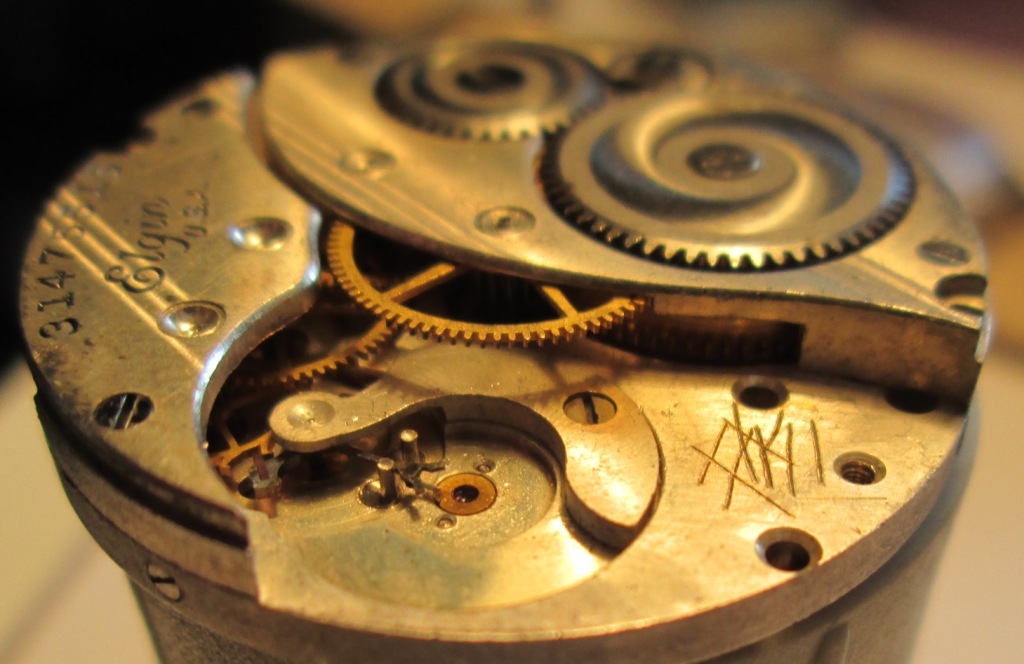

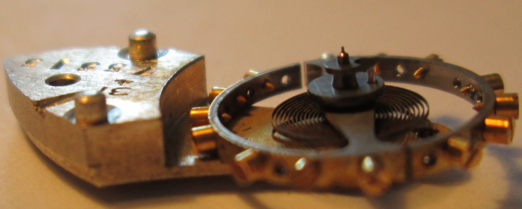

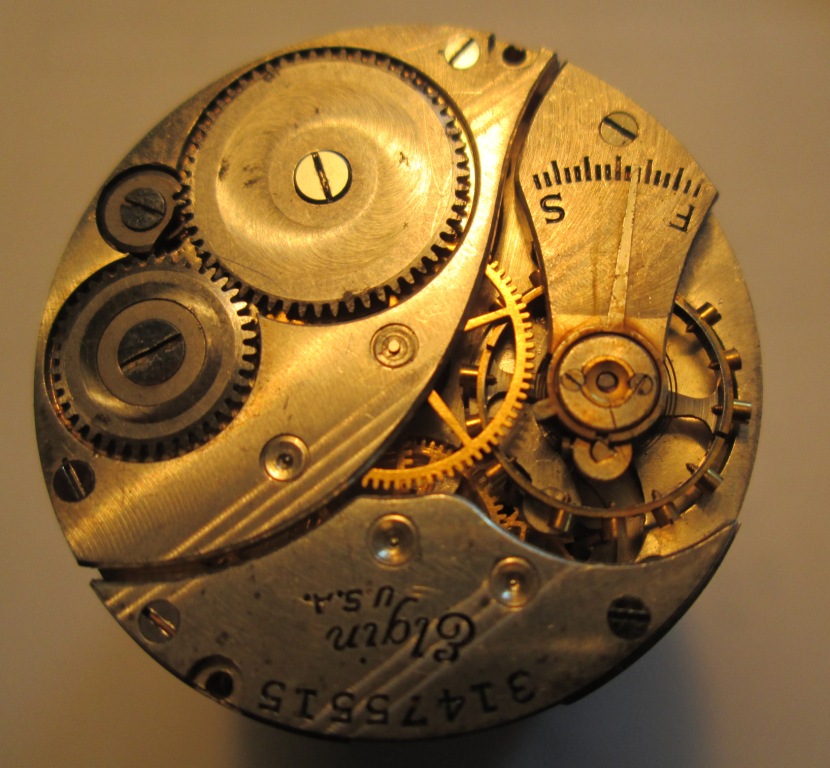

Разобрал, помыл-почистил, смазал. Всё вроде на месте. При небольшом заводе анкерная вилка от лёгкого прикосновения перескакивает .
Но баланс практически не колеблется (1,5 колебания ) и стоп.
Мне кажется волосок ложится на спицу и тормозит.
Посмотрите, пожалуйста. Может быть что подскажете.
Спасибо

VeeN Волосок лежит на балансе, вполне возможно, что причина в этом, сначала убрать эту неисправность волосковым пинцетом. Ести при попытке проверки притяжки на анкерной вилке проскакивают зубья анкерного колеса, то необходимо настраивать вилку, двигать палеты. Без опыта не получиться точно. Если хочется научиться, то читать книги, много. И еще вижу там мост царапанный, это настраивали зазор вертикальный баланса, проверьте и его. Волосок ржавый, могут быть межвитковые зацепления, проверьте.

На фото видно, что волосок стоит грибком вниз к перекладине баланса и явно будет тереть .Какая может быть амплитуда и вообще ход .Более того ,возможна сильная намагниченность самого узла ,и волосок просто примагничивает к перекладине .Тоже ели шевелиться будет .
Размагнитить ,или поправить волосок .
Проверить работу узла в машине ,без вилки ,затем собрать с вилкой и проверить работу узла спуска .

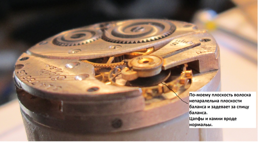

Как мне видится,волосок не грибком, а всё же в плоскости. Но сама эта плоскость под углом к плоскости баланса. И волосок трётся по краю перекладины баланса.
Это с рождения или приобретенный дефект? Каким образом это устранить?

Это является работой для опытного часовщика. Важно сказать что эту спираль надо заменить, на ней ясно видно присутствие ржавчины.

Менять спираль, это непростая задача, нельзя взять спираль с одного балансного колеса, затем поместить ее на другое колесо, часы не будут работать аккуратно. Вам надо найти опытного часовщика, который может сделать это и так Вам помочь.
