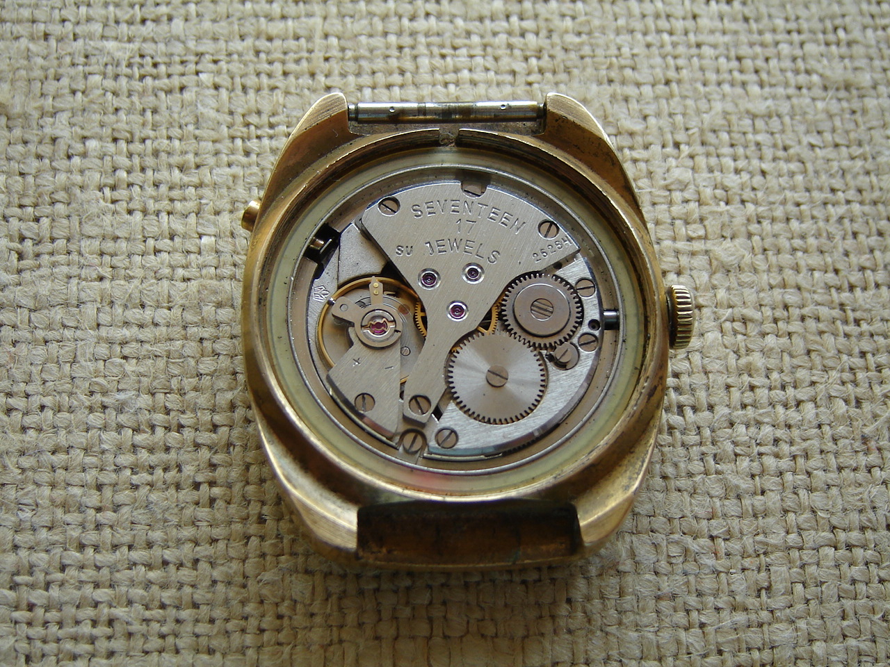

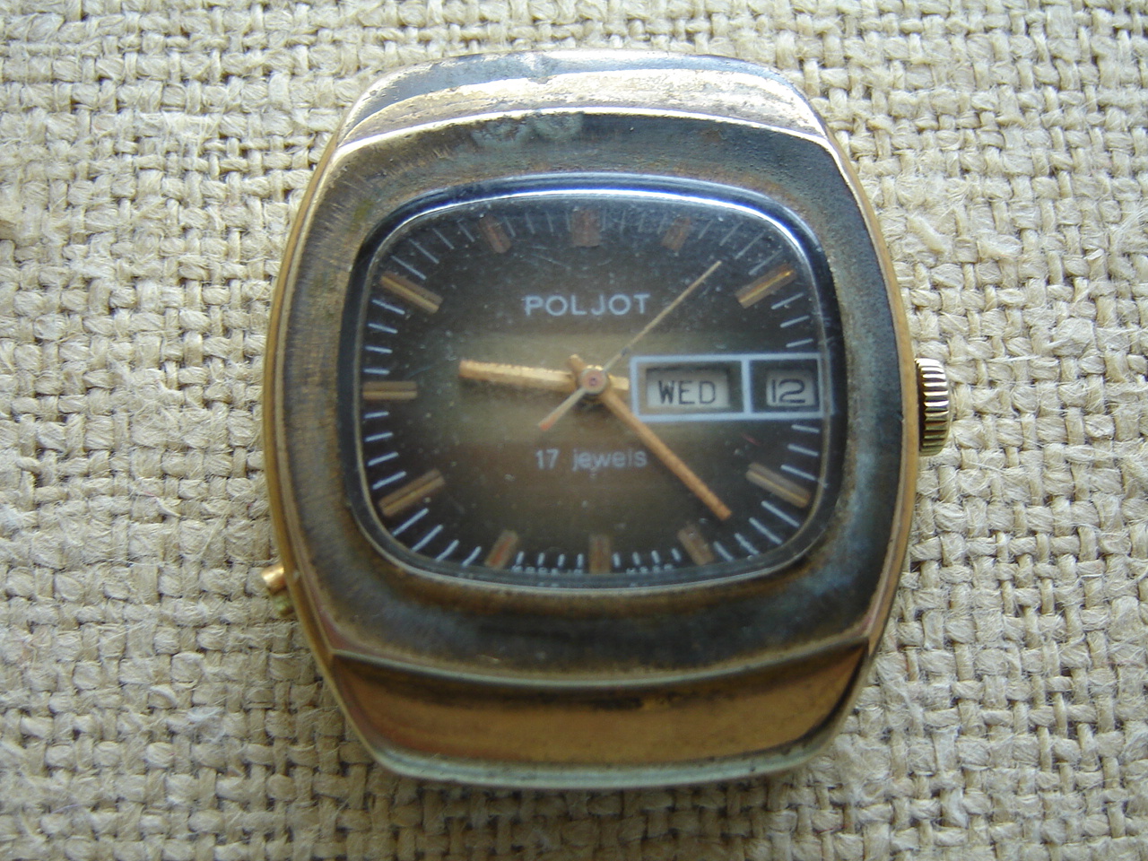

На днях принесли вот такого "Старичка",судя по корпусу чего он только не повидал.,хотя сам механизм вроде чистый не коцаный,точно сказать не берусь но может и в ТО не разу не бывал.Кто знает какого примерно периода эти часы, 60-е или 70-е годы? И на сколько хорошая машина 2628?

Где-то середина семидесятых - тогда были в моде корпуса "телевизоры". Механизм 26ххН(2н)калибра был разработан в 1972 году.Хороший,надёжный,не сложный калибр. Если придиратся, недостаток один - со временем может появится выработка в мосту барабана, из-за чего может происходить остановка часов.Но всё излечимо.

Да хороший контраст получиться если сравнить такой "телевизор" с Полетом де Люкс например,очень массивные часики.Можно попытаться восстановить конечно раз механизм не плохой,но вот только сомневаюсь что сейчас найдется такое стекло,да и корпус тоже(в приличном состоянии).

Да уж!Машинка не тонкая.А если с автоподзаводом ,то вообще 7,5(7,75)мм.Стекло вам отполируют в мастерской-будет как новое. С корпусом проблемно...найти хороший трудно,тем более такие большие покрывали только 10ммк позолоты,а не 20ммк.
В принцыпе(моё мнение) если бы на платине и мосту под вал барабана ставили камни-это был бы "вечный" механизм.

Есть в наших краях один хороший часовых дел Мастер,ему вот и отдам пусть пошаманит.Да на счет "вечного'' двигателя так же думаю разжиться у него 2234 в хорошем состоянии.

Удачи!А вообще вечные это ракеты 26-х калибров.
